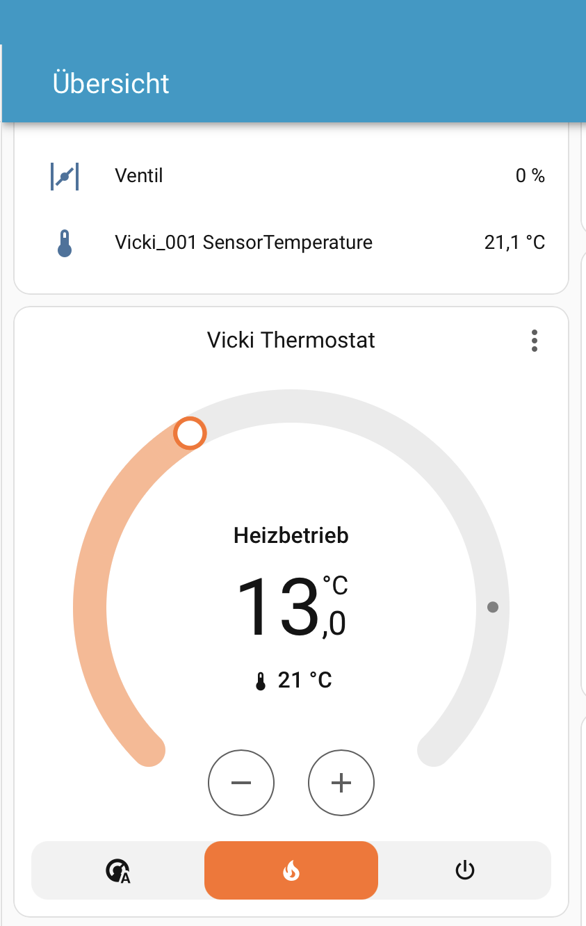

Falls du LoRaWAN im Einsatz hast, oder es für dich in Frage kommt, wäre das MClimate Vicki Thermostat ein passender Kandidat. Die Verwendung eines externen Temperatur Sensors zur Regelung ist möglich, Fenster offen kann zur Zeit noch über den Temperaturdrop erkannt werden, mit externer Logik abgesenkt werden, aber dass dies im Thermostat selbst erfolgt, habe ich beantragt und wird wohl kommen. In HA ist es als Climate Gerät steuerbar und die Matter Integration ist in Arbeit.

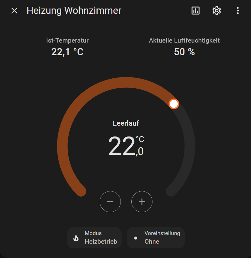

Ich habe gerade die Heizkörper im Flur gekoppelt.
Ich nutze zum Steuern dann aber Better Thermostat, da kann man ganz einfach ein anderen Temperatursensor im Raum einbinden anstelle des internen. Denn mal ehrlich, nen Thermometer direkt an der Heizung ist nicht so toll.
Mit Better Thermostat kann man auch mehrere Thermostate zusammen steuern. Die drei Heizungen im Flur/Treppenhaus sind darüber jetzt verbunden und reagieren zusammen mit einem Temperatursensor.

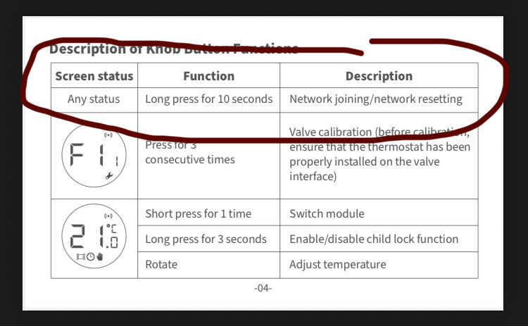

In der Anleitung findest Du nur wie man sie per Aquara App koppeln kann. Da steht nichtmals drin wie man die in den Pairing Modus bekommt.
Hast Du eine ältere Anleitung? Es steht jedenfalls drin:
Quelle: Anleitung Aqara E1 (PDF)
Ok, hab gerade nochmal geschaut, hast recht. :shushing_face:

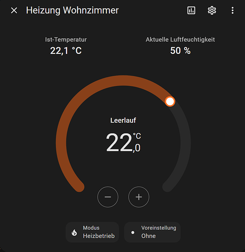

Geht auch, aber dann sind die Angaben auf dem Thermostat irgendwie bei mir noch verwirrend.
Ich hatte bei Tests die Thermostate auf 21°C gestellt, habe ich am Thermostat gedreht stieg der direkt auf 30°C. Daher habe ich über HA die Kindersicherung aktiviert und steuere nur über HA.
Aber für mich ist das jetzt kein Problem, denn ich will die Heizungen ja automatisch steuern je nach Anwesenheit/Abwesenheit.
