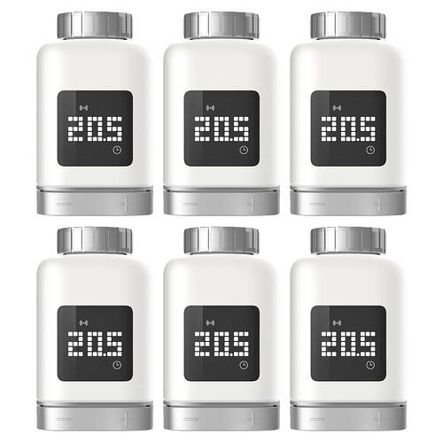

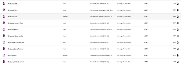

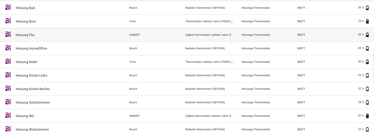

Ich habe in einer Aktion günstig die Bosch-Thermostate ZigBee bekommen, davon habe ich 6 St. eingebunden und mit AA Akkus bestückt.
Weiterhin habe ich auch Thermostate von Sonoff und Tuya später noch mit integriert für die weniger wichtigen Räume wie Keller / Flur etc. sind auch alle mit Akkus bestückt.
Wobei die Tuya erst nicht einzubinden waren! Waren wohl zu “Neu” (habe die schönen Schwarzen) hatte ich direkt in China bestellt und seit Anfang des Jahres gab es eine neue Firmware Version 4 seitens TUYA, wo auch die Thermostate nun unterstützt werden. Sind für meinen Geschmack in der Integration und Steuerung besser als SONOFF.
Alle 3 Fabrikate sind ohne Bridge über ZigBee2MQTT eingebunden.
Die Bosch-Thermostate sind nur mit Verwendung des Codes zu verbinden❗️
Aber wenn man das weiß und den Ablauf kennt, sind sie sehr einfach zu integrieren.
Nebenbei die Displayanzeige finde ich grauenhaft (außer beim Einrichten habe ich bisher nicht weiter gebraucht) aber dafür sieht man bzw. sieht toll aus, wenn die Temperatur geregelt wird, dann leuchtet der Ring außen eben Rot oder Blau und das macht schon was her.

Noch eins. Alle Thermostate sind über Better-Thermostat mit Sonoff Zigbee Fensterkontakt ( Sonoff SNZB-04) und Thermometer ( Sonoff SNZB-02D) konfiguriert!
