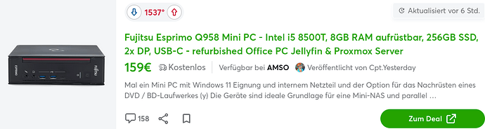

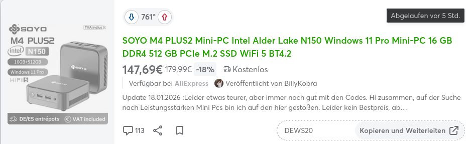

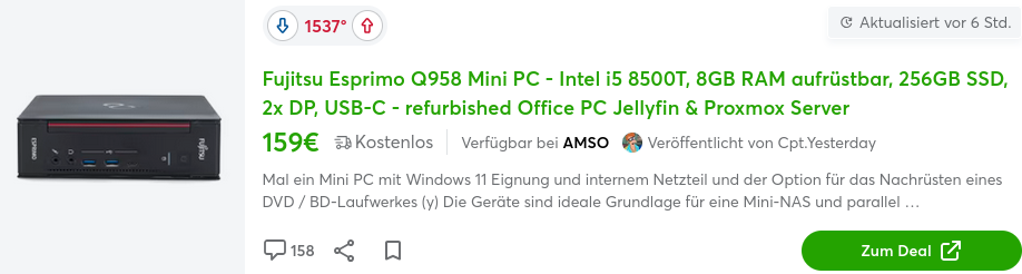

Eine N150 China-Kiste für dann über € 400 nur für HA? Macht m.M.n. nicht wirklich Sinn. Es gibt hier im Forum ja jede Menge Beiträge und Diskussionen zu dem Thema welche Kiste für HA und neben eben solchen China-Kisten nutzen viele User - incl. mir - auch irgendwelche Refurbished Tiny/Mini/SFF Business-PC von den bekannten Herstellern (HP, Dell, Fujtisu, Lenovo) und ich pers. ziehe solche Kisten halt diesen China-Kisten vor. Erst recht wenn ein Hersteller dafür so einen Preis aufruft wie bei diesem MeLE Beispiel.
Bzgl. Refurbished Kisten nur mal ein x-beliebiges aktuelles Beispiel:
Und zu so einer China-Kiste dann auch mal ein x-beliebiges Beispiel direkt über Ali:
Bildquelle: Mini PC günstig kaufen ⇒ Beste Angebote & Preise - mydealz.de

Hey hey schönen Abend zusammen,
Ich habe mich ein wenig auf eBuy umgrsehen und was haltet ihr von diesem Gerät hier unten?
