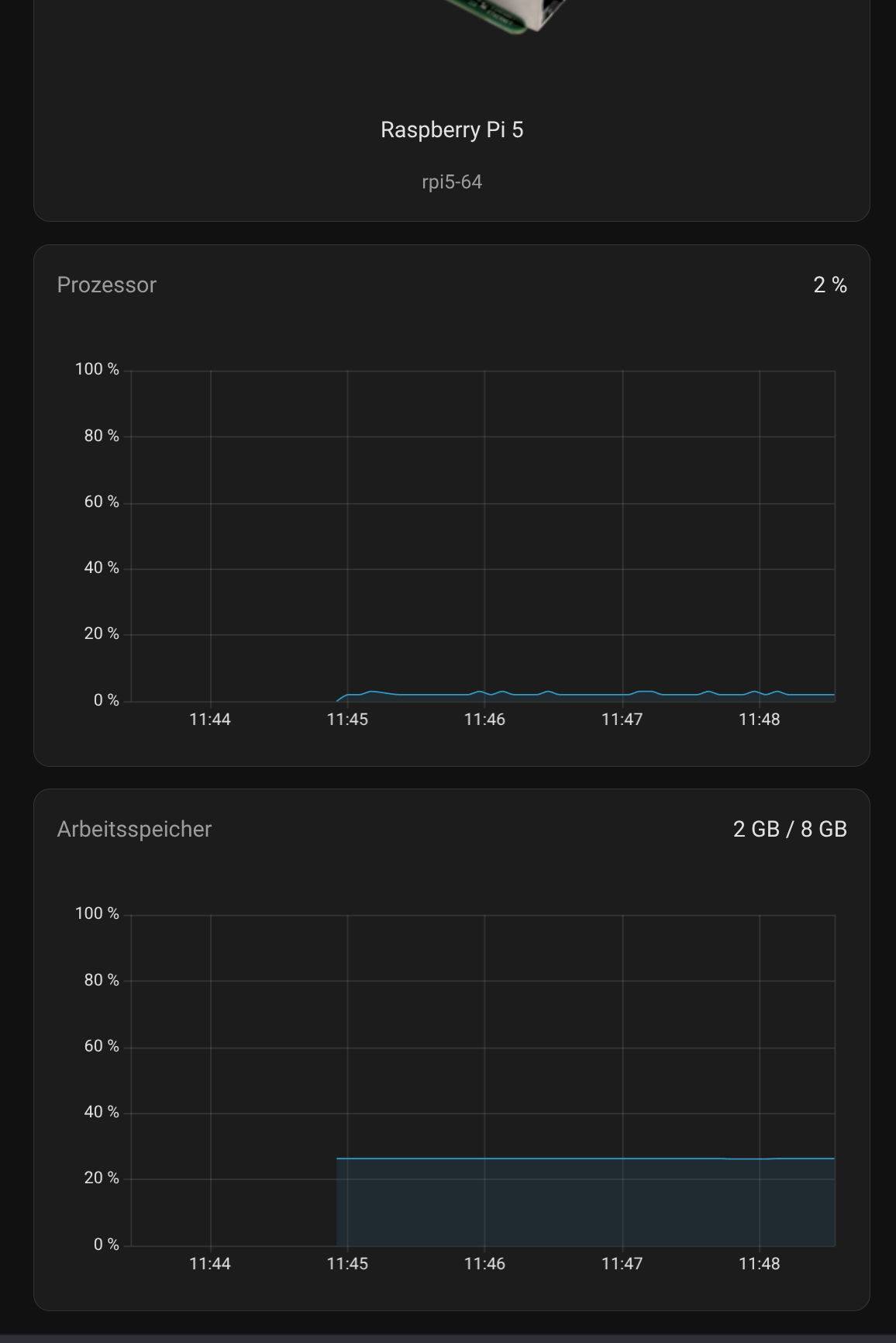

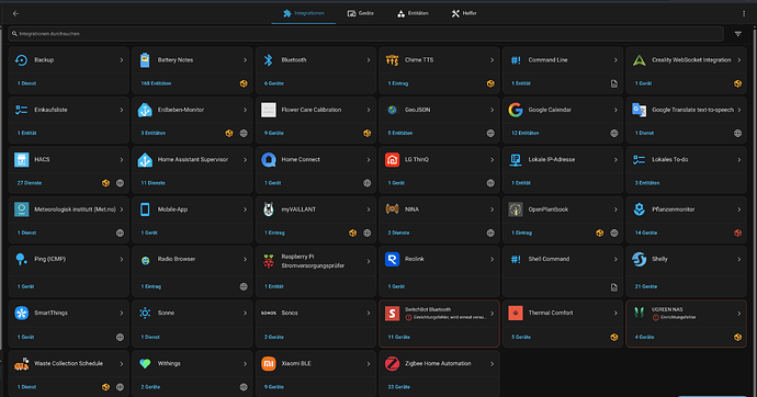

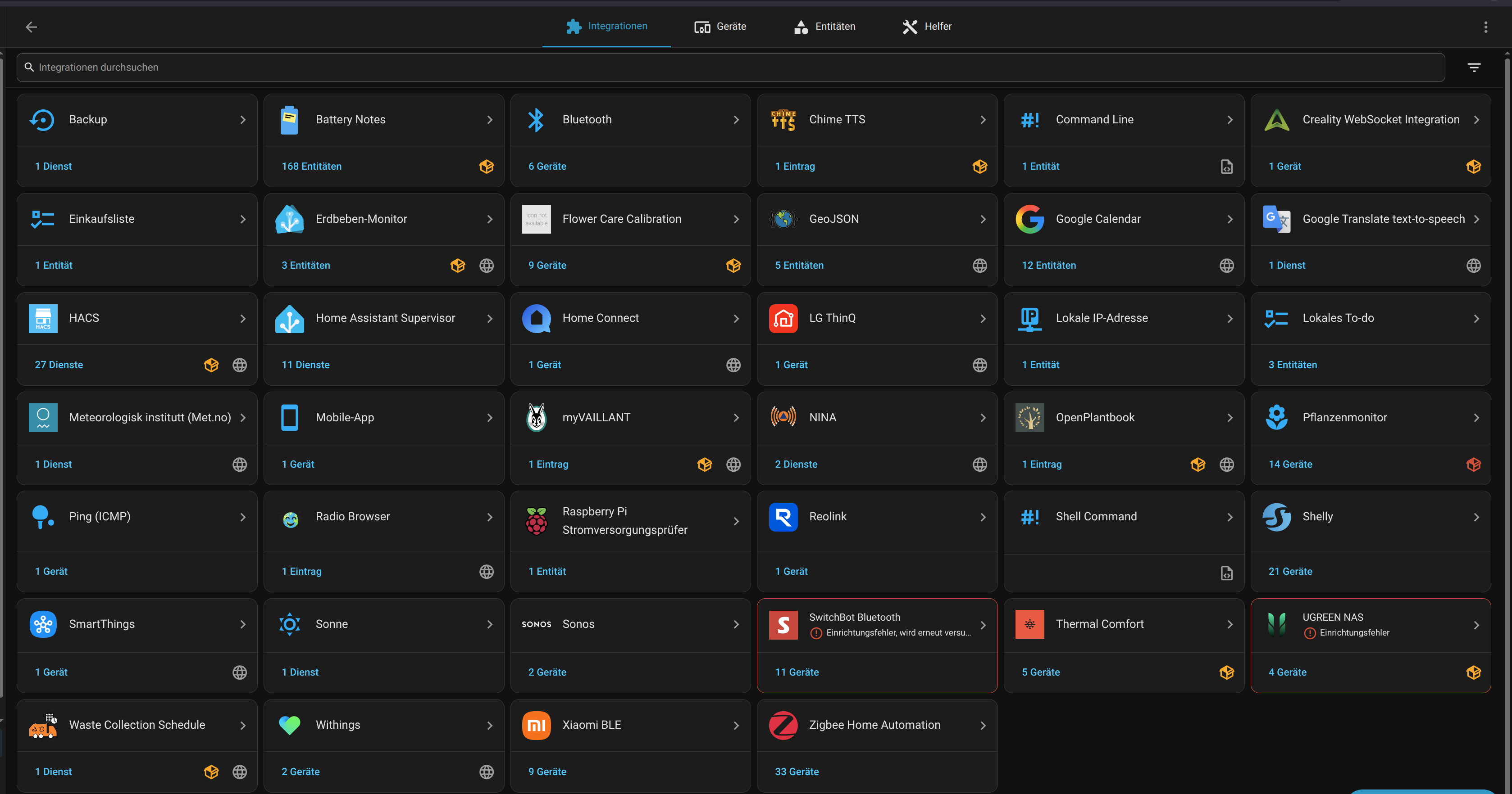

Ich nutze seit einigen Monaten einen Raspberry Pi 5 mit 8 GB RAM als dediziertes HA-Gerät — hier kurz mein Setup und meine Erfahrungen.
Hardware:
  • Raspberry Pi 5, 8 GB RAM
  • NVMe-SSD auf einem HAT direkt über dem Pi (kein USB, kein SD-Karten-Betrieb) — das ist aus meiner Sicht die stabilste und schnellste Lösung für den Pi
  • Home Assistant OS als fertiges Image direkt auf die NVMe, sonst nichts
Was läuft drauf:
Die Installation ist über die Zeit gut gewachsen:
  • 33 Zigbee-Geräte (via ZHA): Schalter, Sensoren, Smart Plugs
  • 21 WLAN-Geräte (Shelly): Steckdosenleisten, Einzelsteckdosen, Energiemessung
  • 9 Bluetooth-Geräte: HHCC Flower Care Pflanzensensoren
  • Cloud-Integrationen: Home Connect (Geschirrspüler), LG ThinQ (Waschmaschine), SmartThings (Kühlschrank), Vaillant Heizung, Sonos, Reolink Kameras, UGREEN NAS, Withings
  • 168 Geräte gesamt, ~1.500 aktive Entitäten
  • 31 Automationen, 12 Dashboards
  • Eigene Custom Integration für Pflanzensensor-Kalibrierung (via HACS)
Auslastung im Normalbetrieb:
  • CPU: 2%
  • RAM: 26%
  • Der Pi 5 hat hier gegenüber dem Pi 4 nochmal spürbar mehr Reserven
Zum Thema Proxmox / Container:
Für ein dediziertes HA-System halte ich das für unnötige Komplexität. Proxmox ist sinnvoll, wenn man auf einem Rechner mehrere VMs parallel betreiben will — aber wer einen Pi
ausschließlich für HA nutzt, erkauft sich damit nur eine weitere Fehlerquelle und mehr Wartungsaufwand. HAOS direkt bietet die beste Integration, einfachste Updates und volle
Community-Unterstützung. Wer irgendwann mehr braucht, kann immer noch umziehen.
Fazit:
Pi 5 + NVMe-HAT + HAOS — einfach, schnell, stabil. Für ein dediziertes HA-System kein schlechter Rechner, sondern ein sehr guter. Gerade Einsteiger profitieren von der
Einfachheit gegenüber einem Hypervisor-Setup.
