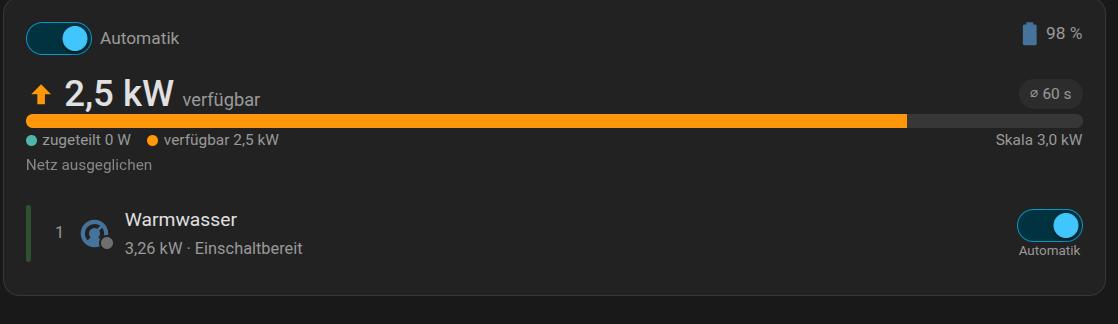

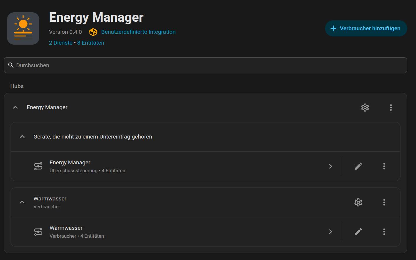

Ich habe gerade den Energy-Manager inkl. der zugehörigen Card installiert. Funktioniert so einfach, wie es simpel ist. Sensoren: Solarleistung, Hausverbrauch, Batterie und SOC. Das reicht ja, um den Überschuss zu ermitteln. Dann kann man verschiedene Verbraucher eintragen und mit diversen Parametern feintunen. Dann die Priorität festlegen und fertig. Über Services kann man diese Integration einschalten/steuern. Da kann man Automationen vorschalten und wenn die Kriterien erfüllt sind, den Energy-Manager starten. Z.B. erst um 11:00 Uhr einschalten damit die Nachbarn noch ein wenig grünen Strom bekommen. Ist eine der einfachsten Regelungen, die ich je eingerichtet habe. Hysteresen für alle möglichen Fälle kann man setzen. Bei Unterschuss wird nach einer vorgegebenen Zeit ausgeschaltet.
Ist ideal für Wallboxen. Weil nur der Überschuss genutzt wird.

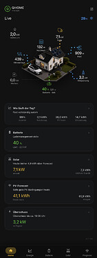

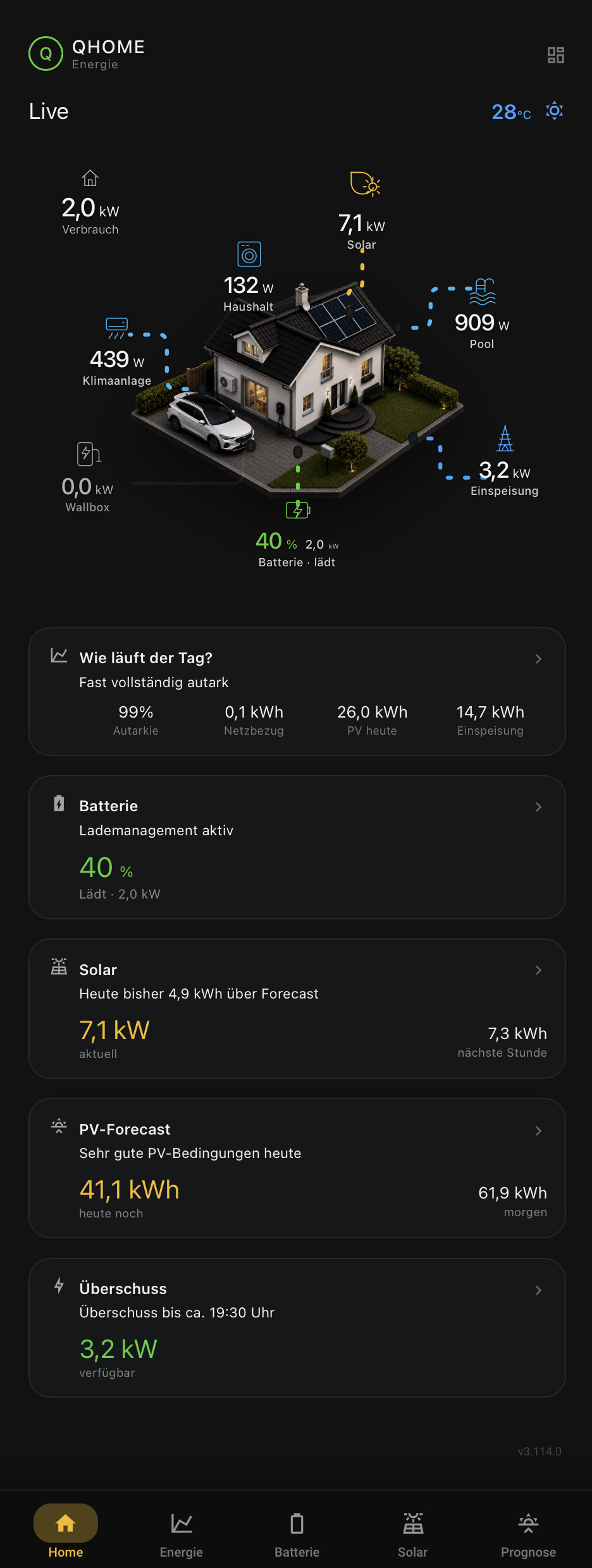

Bin da gerade über etwas sehr interessantes gestolpert. Macht echt was her, hab es mir selber gerade angeschaut.
HEMSight wurde weiter oben im Thread schon erwähnt. Da stecken schon ein paar gute Ideen dahinter
Durch das recht einfache Coden mit KI kommen gefühlt jede Woche neue Integrationen/Apps rund um die Energie in Umlauf. Die aufwändigste der neu vorgestellten ist wohl Solhive. Macht einen super Eindruck, die Darstellung ist recht ansprechend. Ich hab mich mal durch die Demo des wirklich beeindruckenen Programms geklickt. Mein Fazit: ich brauche das alles nicht.
Meinen Bedarf kann ich selbst mit HA-Mitteln decken. Kann aber für den einen oder anderen wohl passen.

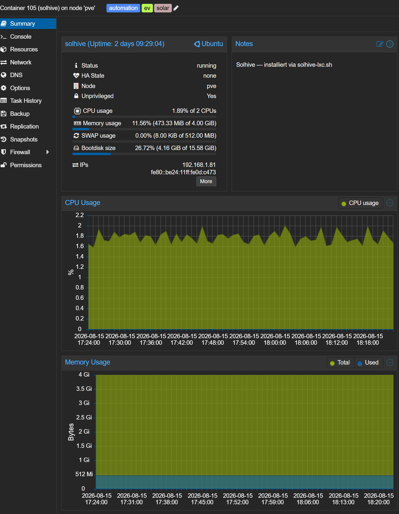

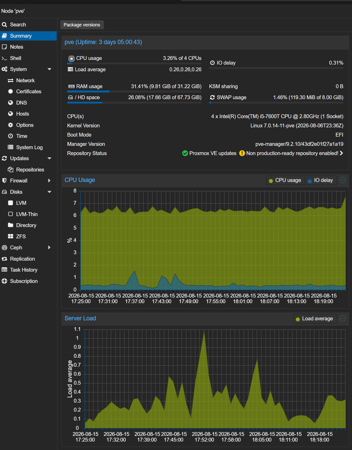

Ja klar, deswegen ja auch der Proxmox Pfad, im Endeffekt reicht jede Kiste die zum Beispiel Ubuntu lts ausführen kann, und dann noch 2gb Ram hat. Die Anforderungen sind da jetzt nicht ganz so hoch.
Bei mir läuft das Produktiv System aktuell auf dem Proxmox LXC auf einem alten Dell, wohl aber mit 32gb Ram, da dort noch sehr viel mehr Container laufen. Ich hänge mal ein Bild der Auslastung hier an.
und das sind die Infos zum ganzen Node.
Und da läuft auch mein MQTT Server, Z2M, MariaDB, Node-Red und Home-Assistent drauf.
