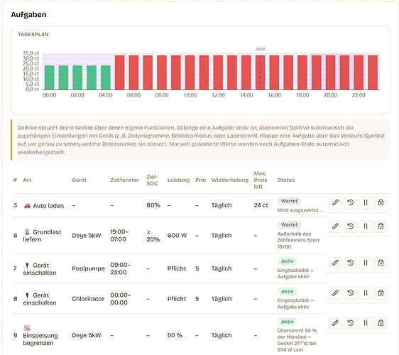

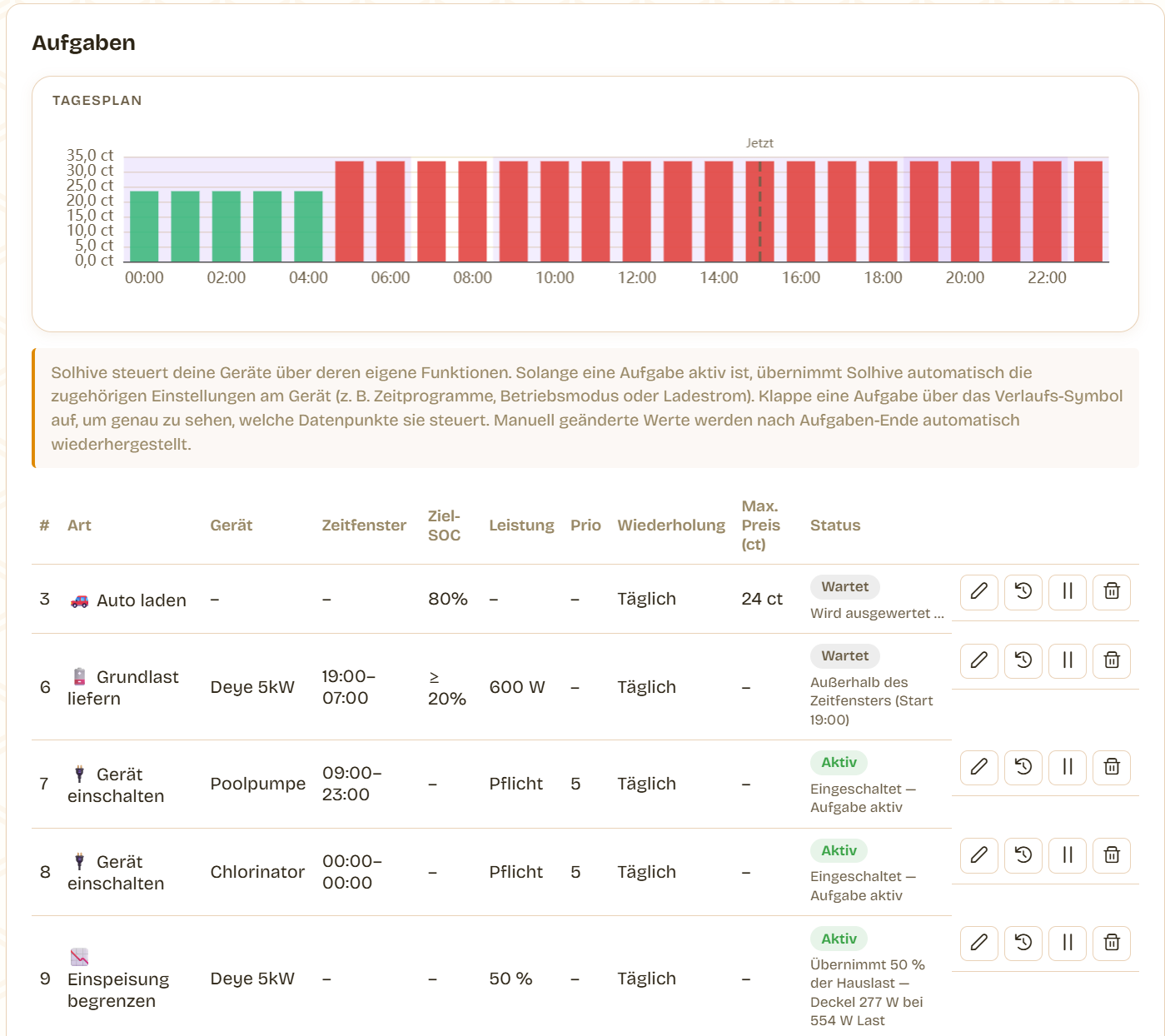

  3. Der Aufgabenplaner – Speicher-Netzladung im Winter, schaltbare Verbraucher und die vielen Kleinigkeiten

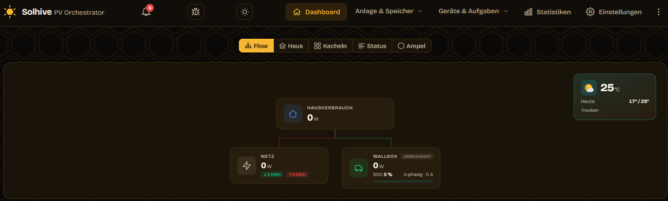

P.S.: Ein paar Screenshots vom Dashboard (Dark und Light) hänge ich unten an.

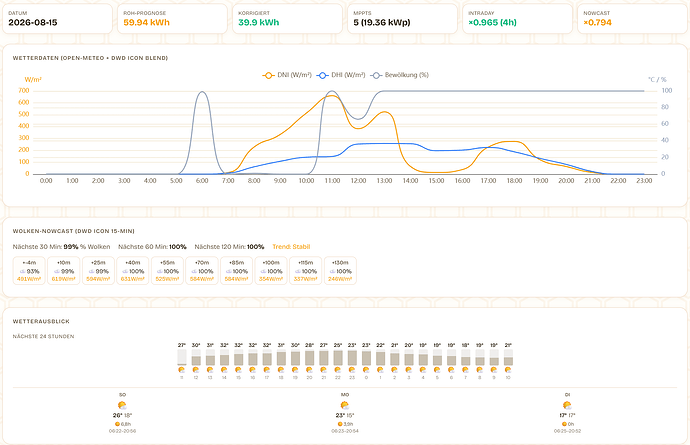

Die PV-Prognose. Grundlage ist der exakt berechnete Sonnenstand für euren Standort – Höhe und Richtung der Sonne, und wie diese Bahn im Jahresverlauf wandert. Dazu kommen mehrere Wettermodelle (u. a. vom DWD), die Solhive dynamisch danach gewichtet, welches Modell bei euch zuletzt am besten lag. Vorhergesagt wird dabei nicht nur pro Dachfläche, sondern pro MPPT – also je String-Eingang des Wechselrichters. Eine Ost-West-Anlage bekommt so automatisch zwei getrennte Kurven, und auch zwei Strings auf derselben Dachfläche (etwa mit unterschiedlicher Verschattung) werden einzeln vorhergesagt und einzeln gelernt. Und dann beginnt das Lernen: Jede Stunde wird die Prognose mit der Realität verglichen, Korrekturfaktoren gibt es getrennt nach Sonnenhöhe und Jahreszeit. Nach etwa zwei Wochen liegt die Prognose typischerweise bei ±8 %. Läuft der Tag anders als gedacht (Hochnebel, Saharastaub …), zieht eine Intraday-Korrektur die Erwartung für den Resttag nach. Ein Wächter sorgt außerdem dafür, dass offensichtlich gestörte Tage – Schnee auf den Modulen, Sensorausfall – die gelernten Faktoren nicht verfälschen.

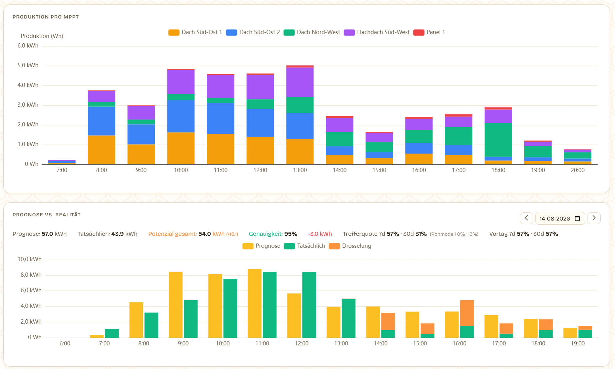

Schatten werden gelernt – über den Sonnenstand, nicht über die Uhrzeit. Der Kamin wirft seinen Schatten immer bei derselben Sonnenposition, aber je nach Jahreszeit zu einer anderen Uhrzeit. Deshalb merkt sich Solhive Verschattung als Karte über Sonnenrichtung und -höhe – der gelernte Schatten „wandert" dadurch automatisch korrekt mit den Jahreszeiten mit. Die Verschattungskarte ist in der Oberfläche sichtbar, und man erkennt seinen Baum oder das Nachbarhaus tatsächlich wieder.
Das echte Solarpotential – auch bei abgeregelten Anlagen. Wer auf Nulleinspeisung oder eine Einspeisegrenze (Stichwort 70-%-Regel) gedrosselt ist, hat ein Messproblem: Der Wechselrichter regelt ab, und keiner sieht mehr, was das Dach eigentlich gekonnt hätte. Solhive erkennt Abregelungsphasen an mehreren Signalen (voller Speicher, Einspeisung nahe null, typisches Leistungs-Plateau) und schätzt das ungenutzte Potential mit. Das hat zwei Effekte: Ihr seht schwarz auf weiß, wie viele kWh verschenkt werden – eine ziemlich gute Entscheidungsgrundlage für „lohnt sich ein Speicher?" – und die Prognose lernt nicht versehentlich aus den gedrosselten Werten, was sie sonst dauerhaft zu pessimistisch machen würde.

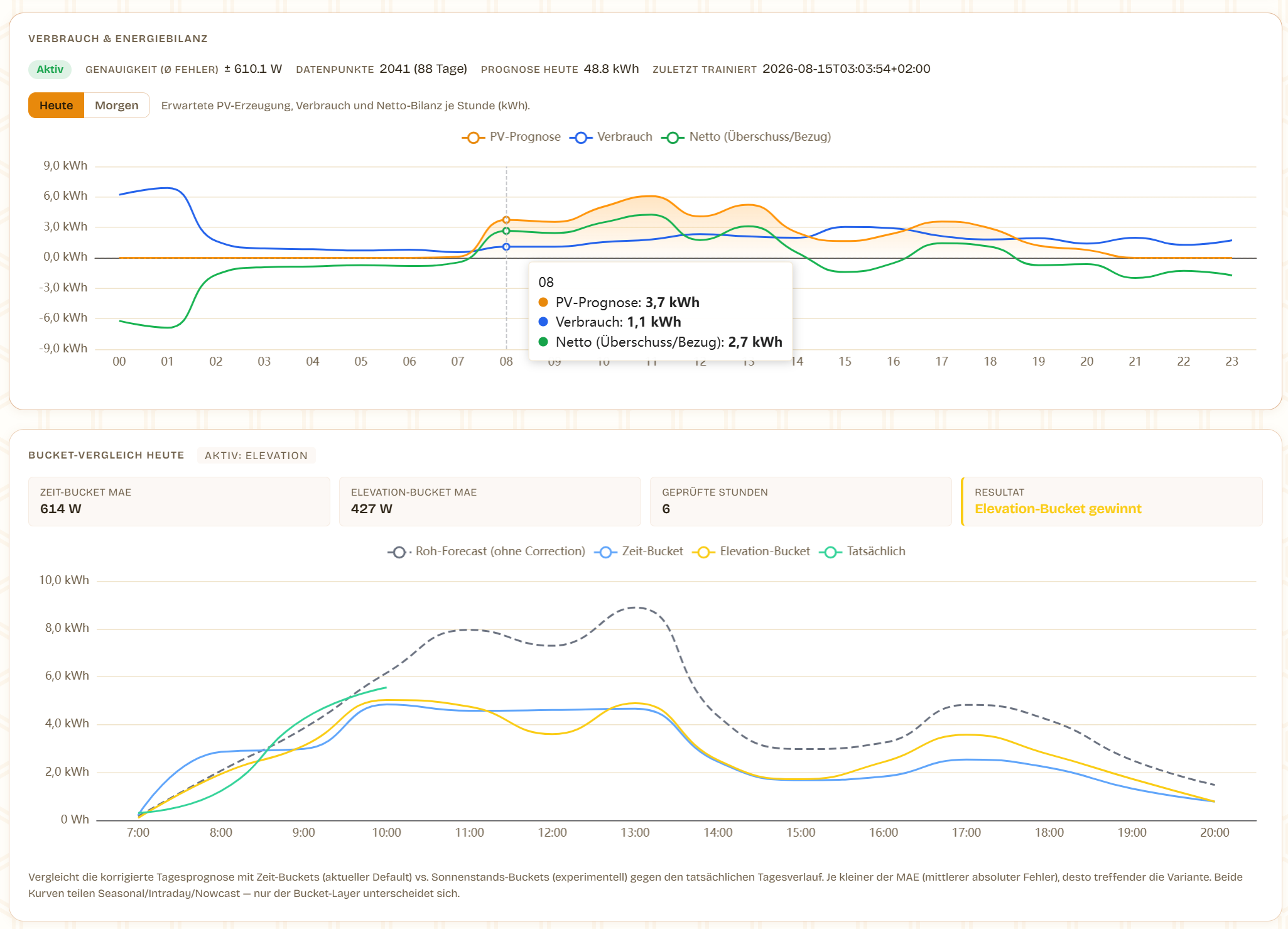

Die Verbrauchsprognose. Ein nächtlich trainiertes ML-Modell lernt eure Haushaltsroutine: Werktag vs. Wochenende, Jahreszeit, sogar die Außentemperatur fließt ein. Bis genug Daten gesammelt sind, übernimmt eine einfachere Schätzung – es funktioniert also vom ersten Tag an und wird von Woche zu Woche besser.
Nebenbei lernt Solhive noch ein paar Dinge mit: die real nutzbare Speicherkapazität (aus echten Ladezyklen kalibriert – die weicht gern mal vom Datenblatt ab), eure typischen Auto-Ladegewohnheiten für Empfehlungen, und die Überwachung kennt die gelernte Schattenkarte: Ein bekannter Schatten löst keinen Defekt-Fehlalarm aus, ein wirklich nachlassender String dagegen schon.

Screenshots von der Prognose-Seite und der Schattenkarte hänge ich an. Mich würde ehrlich interessieren: Welche Prognose-Genauigkeit erreicht ihr mit euren aktuellen Lösungen – und traut ihr euren Werten?
