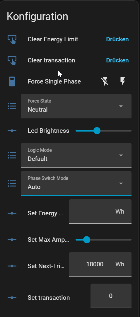

Dies sind die Entitäten aus der MQTT Integration , nur weiß ich nicht, wie ich in der Yaml Automation die Steuerbefehle an die WB sende.

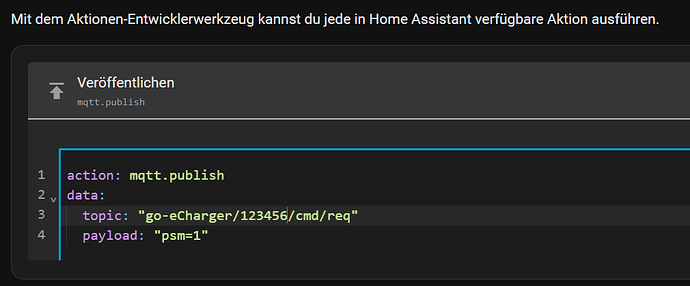

Vielen Dank, ich habe die Go-e V4 , leider geht hier kein Befehl raus über MQTT publish :
Was mache ich da falsch ?
Wenn ich in der HA Go-e Konfiguration (über MQTT) bin (siehe Screenshot oben) , dann werden Befehle ausgeführt.
Ich kämpfe nur im Moment damit, wie ich die Befehlsausführung in eine HA Automation bekomme.

Achtung: Seit Firmware 051.5 muss das Setzen von Werten über MQTT extra erlaubt werden (siehe Screenshot oben).
Lt Doku. Hast du ?
“psm” finde ich in der V2 Doku nicht oder ich hab nicht ordentlich geguckt. Was soll das machen ?
Wenn ich die Doku richtig verstehe, funktionier V2 anders als V1
Du müsstetst in deinem Beispiel
topic: go-eCharger/123456/psm/set
payload: 1
Senden
