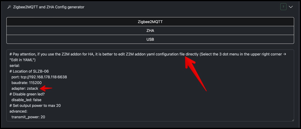

Scheinbar haben einige, trotzt Hinweis der SLBZ Hersteller, den Wert “Adapter” nicht in der config. Seit 2025.1, fliegt einem das wohl um die Ohren.
Bei mir hat es letztlich auch erst funktioniert, als ich die Z2M Dateien per FILE EDITOR gelöscht habe und die Werte händisch eingetragen habe.
Guck mal hier…
