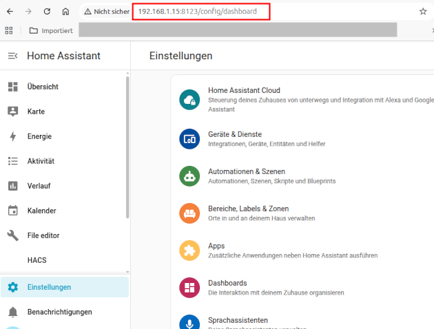

Da Du lt. Deinem Vorstellung-Beitrag hier ja noch gar keine Kiste für HA hast. HA bzw. HAOS ist ein Betriebssystem das auf einer Kiste läuft und der Zugriff auf das HA Dasbboard bzw. die HA Oberfläche erfolgt dann immer über ein anderes Gerät per Browser und URL. Bsp.: Mein HA läuft hier auf einer Fujitsu Kiste in einer Proxmox VM (Virtuelle Maschine) und die HA VM hat dann die IP 192.168.1.15. Der Aufruf des HA Dasboards erfolgt dann per Browser über 192.168.1.15:8123 von meinem PC, Notebook oder auch Tablet aus.
Das HA hier bei mir in einer VM läuft spielt dabei keine Rolle. Auch bei einer HA/HAOS bare metal Installation erfolgt der Zugriff per Browser von einer anderen Kiste aus.

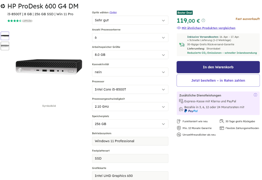

Edit 2: Zufällig gerade gesehen und daher als Beispiel.
Angebot: https://www.refurbed.de/p/hp-prodesk-600-g4-dm-intel-8th-g/87757b/?offer=13314320
Info dazu: Ich kenne weder den Anbieter, noch habe ich mir das Angebot genauer angeschaut. Warum auch immer wird diese Kiste dort mit einer i5-8500T CPU billiger angeboten als mit einer i3-8100T CPU. Die leistungsfähigere i5-8500T wird aber auch mehr Strom verbrauchen. Das hier ist keine Kaufempfehlung sondern nur ein Beispiel! Falls sich jemand für dieses Angebot interessiert muss und sollte derjenige sich selber über den Anbieter und das Angebot schlauch machen
