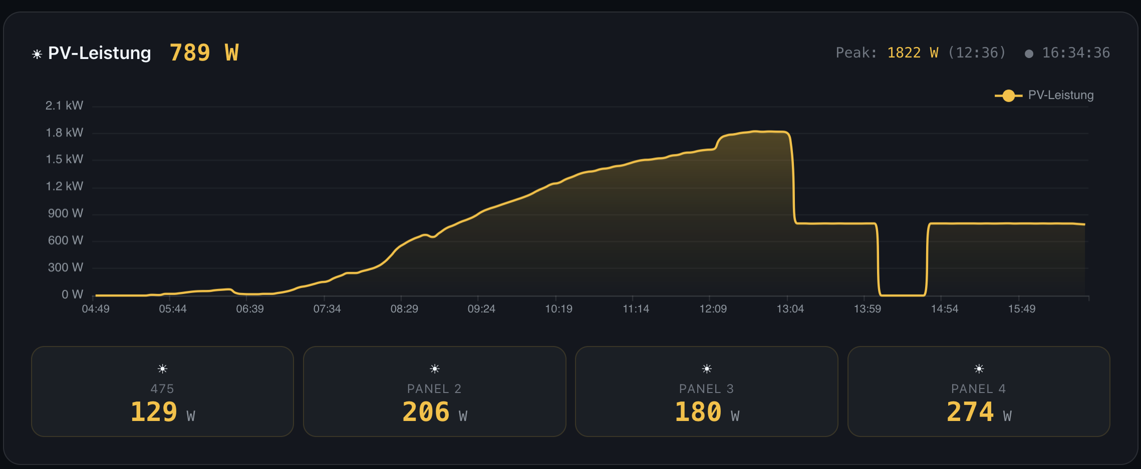

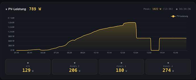

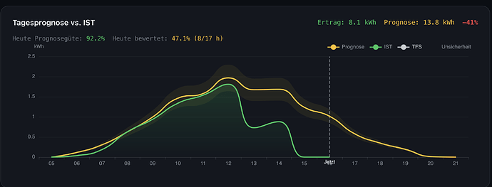

Hier mal ein Beispiel:
Man sieht gut wie ab ca. 13 Uhr der Forecast dramatisch vom IST abweicht. Eine Ungenauigkeit von ca. 48% → Am Ende des Tages wird der Forecast vermutlich eine Abweichung von um die 30 -38% haben. Daher ist es wichtig zu verstehen warum und wie genau der Forecast OHNE Ausfälle gewesen wäre.
Das siehst du oben links.. bis zum Zeitpunkt des Ausfalls / Throtteling 92,8% das ist auch genau dort wo SFML lernt. Alles andere wäre fatal!
Hier sieht man gut, woher die tatsächliche Abweichung kommt..
a) Inverter-Clipping
b) Mppt-Throtteling
c) Stromausfall / Sensorabbruch
ich denke so ist es noch ein wenig plastischer was ich meine..

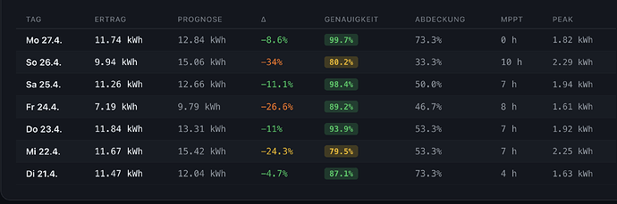

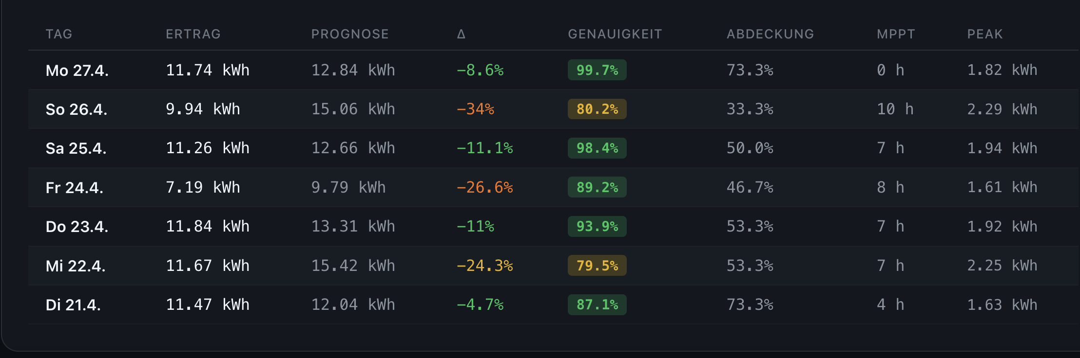

Hier mal wie Stats es zukünftig anzeigen wird..
Delta = das was man aktuell sieht
Genauigkeit = der Prognosezeitraum der “normal” lief ohne Mppt-Throtteling, Inverter-Clipping , Defekte,.. ausgenommen sind Wetterereignisse, da dieser zur Prognosegüte gehören.
Das zeigt besser wie überlegen und die echte Prognosegüte tatsächlich ist. (ich glaube ich mache mal einen Info-Thread dazu) da es oft missverstanden wird.. und User annehmen es wäre kaputt :slight_smile:
