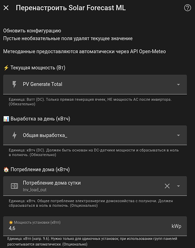

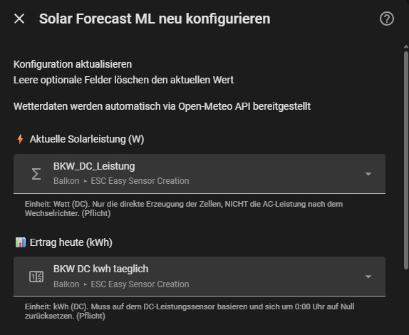

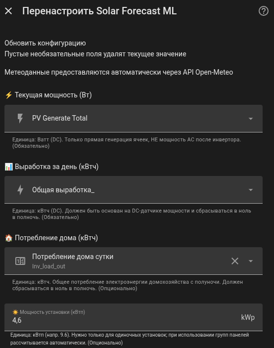

Ich besitze also zwei Solarfelder, das südliche mit 2,6 kW und das westliche mit 2 kW. Ich addiere die Ausgaben beider Felder und erhalte die Gesamtleistung, die ich der Integration hinzufüge.

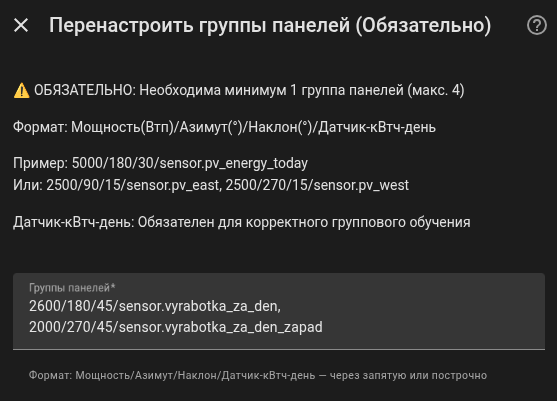

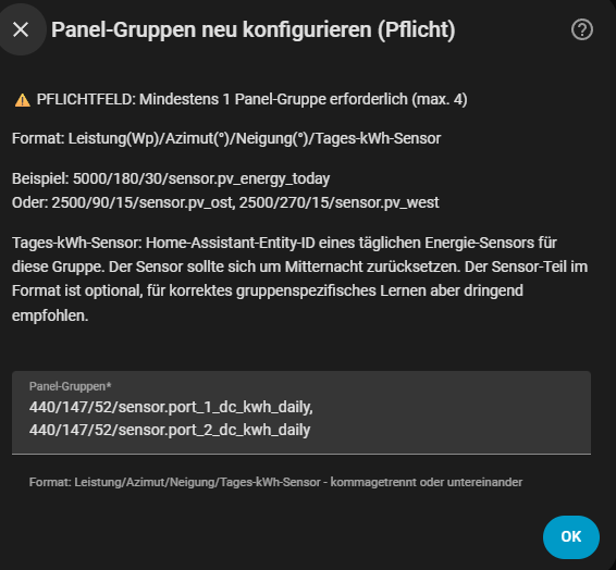

Du benötigst, zusätzlich zu den DC- Power Total noch einen täglich zurücksetztenden kWh sensor! Bitte den konfig flow beachten!
Weiterhin müssen im nächsten Menü noch die gruppen angegeben werden
Mit jeweils zum String passenden extra täglichen kWh Sensor!
Natürlich! Alles erledigt!

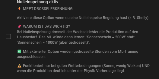

Bitte den text lesen, der im config flow enthalten ist. Die vorletzte Option.
Hier steht
Nulleinspeisung aktiv
⚡ MPPT-DROSSELERKENNUNG
Aktiviere diese Option wenn du eine Nulleinspeise-Regelung hast (z.B. Shelly).
📌 WARUM IST DAS WICHTIG?
Bei Nulleinspeisung drosselt der Wechselrichter die Produktion auf den Hausbedarf. Das ML würde dann lernen: 'Sonnenschein = 200W' statt 'Sonnenschein = 1000W (aber gedrosselt)'.
✅ Mit aktivierter Option werden gedrosselte Stunden vom ML-Training ausgeschlossen.
⚠️ Funktioniert nur bei guten Wetterbedingungen (Sonne, wenig Wolken) UND wenn die Produktion deutlich unter der Physik-Vorhersage liegt

Dies ist die aktuelle Situation. und das ist noch nicht das schlechteste Ergebnis
Bitte meinen Editierten Text lesen.

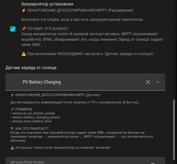

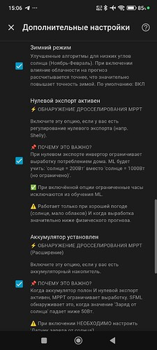

Liege ich richtig mit der Annahme, dass der Ladesensor der PV-Batterie nicht richtig funktioniert? Sollte ich ihn vielleicht vorerst deaktivieren?
Die Option darüber!

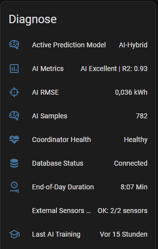

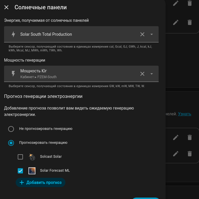

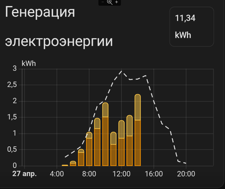

Dieses Bild ist ja aus dem Energiedashboard- du schreibst, dass die Vorhersage dort immer weit daneben liegt - hast du denn dort SFML als Forecast auch wirklich hinterlegt?

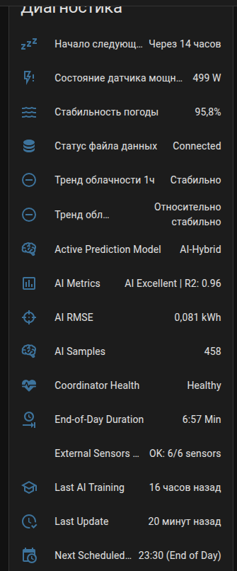

was sagen denn deine Sensoren von SFML?
hier ein beispiel
