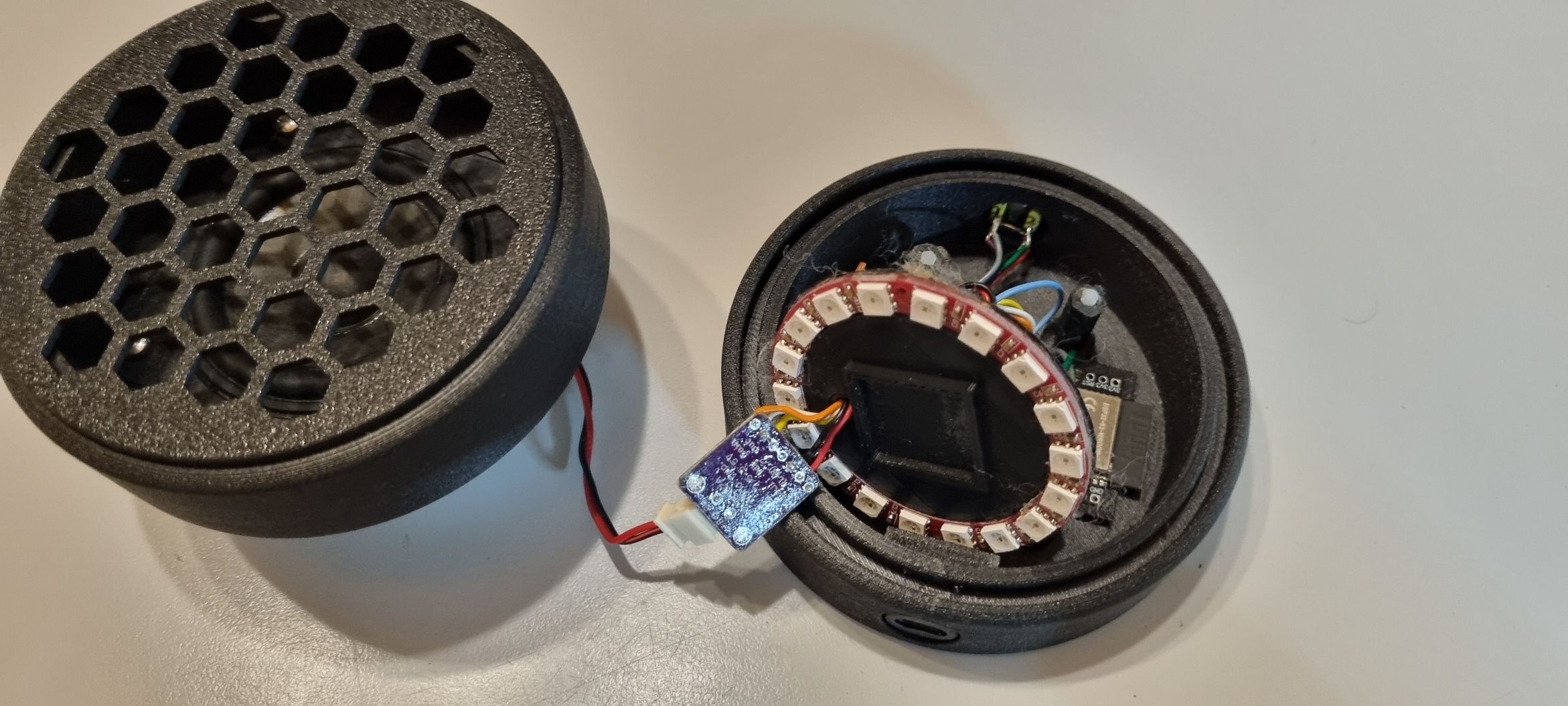

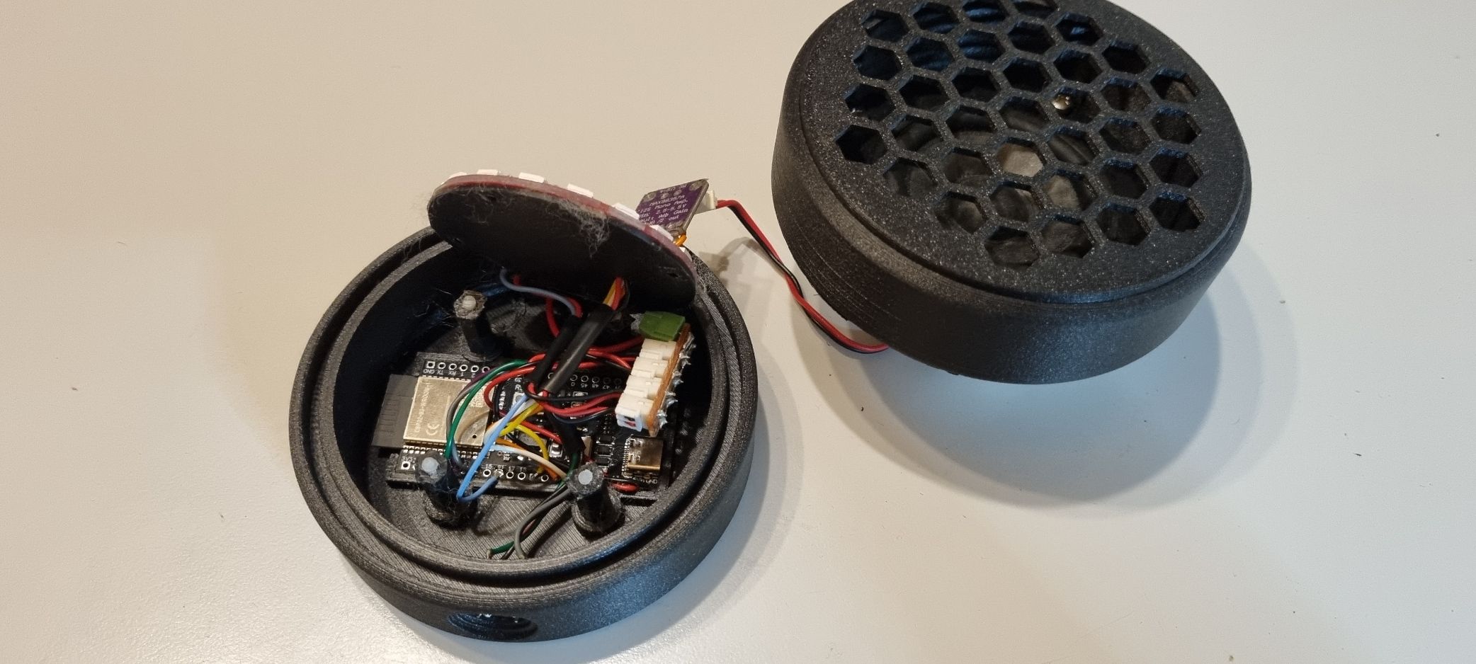

Ich habe eine DIY Lösung mit ESP32-S3, INMP441 Mikro und MAX98357 Audio Verstärker am Laufen. Dient als VoiceAssist und MediaPlayer in einem.
Softwaregrundlage ist:
Fotos und STL Dateien meiner Umsetzung können nachgereicht werden.

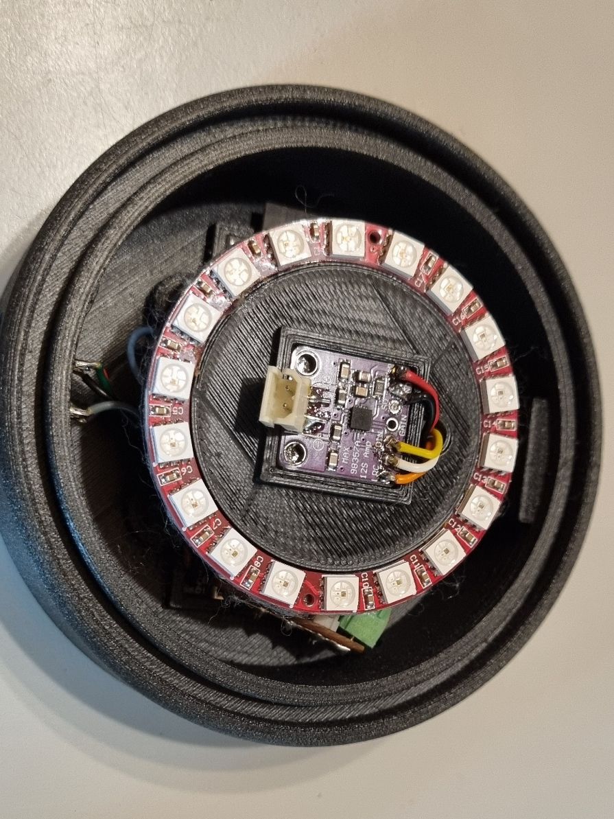

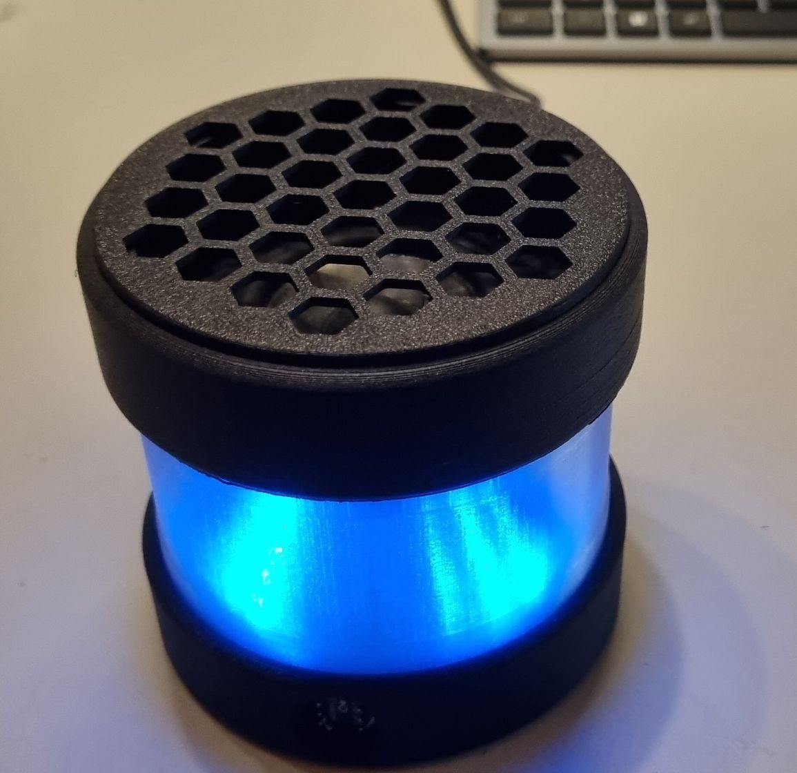

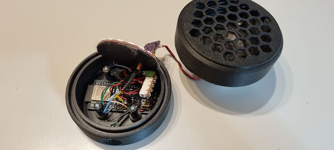

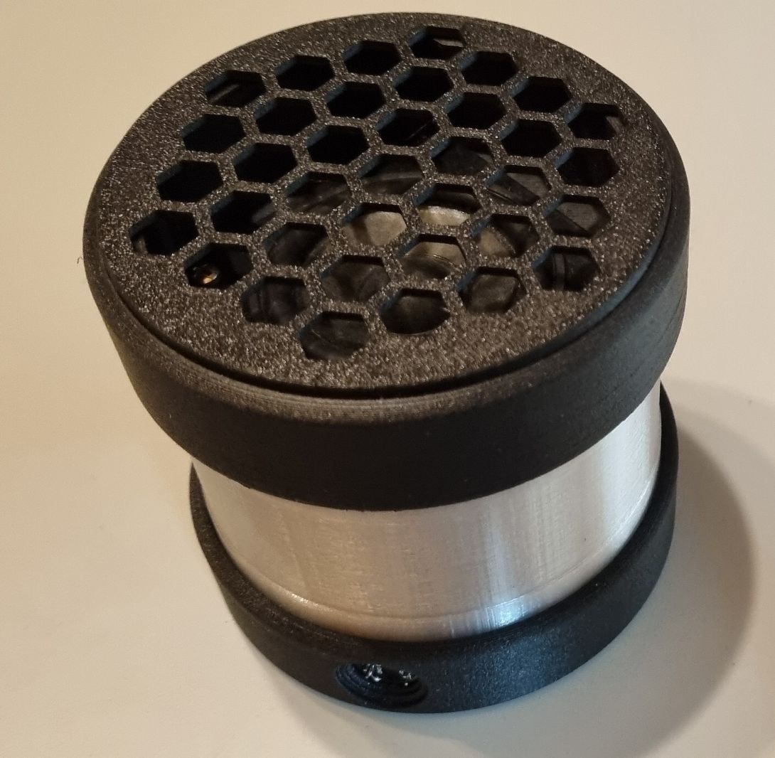

Ich habe Fotos meiner voiceassist Umsetzung angehangen.
Ich habe nur einen Lautsprecher und einen LED Ring.

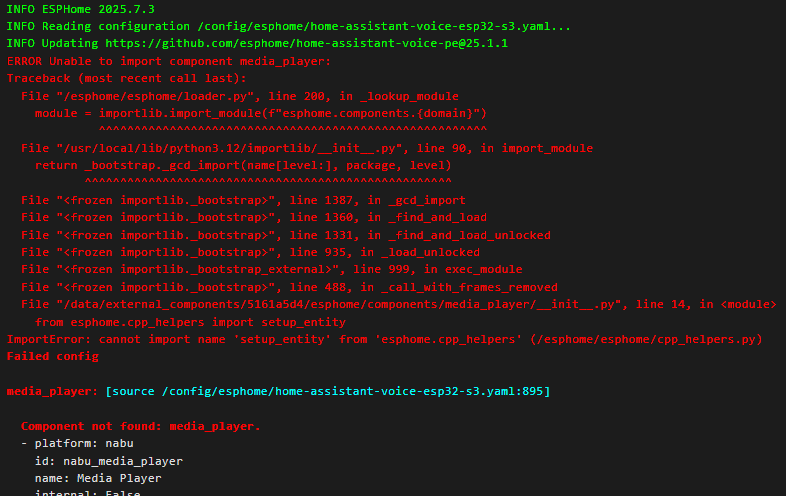

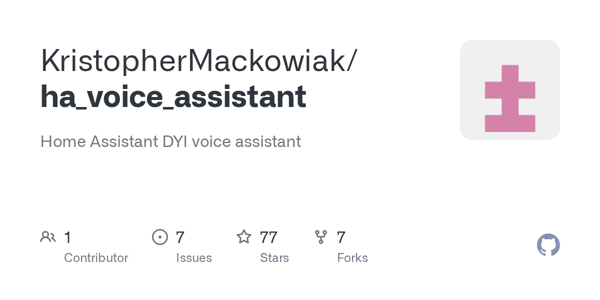

Wenn ich nun den Code von Kristopher nehme (ha_voice_assistant), und anschliesend eine Validierung ausführe, erhalte ich folgende Fehlermeldung:
Muss ich noch irgendetwas tun, dass das funktioniert?
Ausser dass ich auf 2025.7.5 bin sehe ich keinen Ansatzpunkt.

Im Code von Kristopher, welchen ich übernommen habe, steht:
media_player:
  • platform: nabu
Du verwendest:
media_player:
  • platform: speaker
Ich denke, das wird schon der Knackpunkt sein.
Ich habe jetzt dienen Code verwendet. Lässt sich kompilieren und installieren.

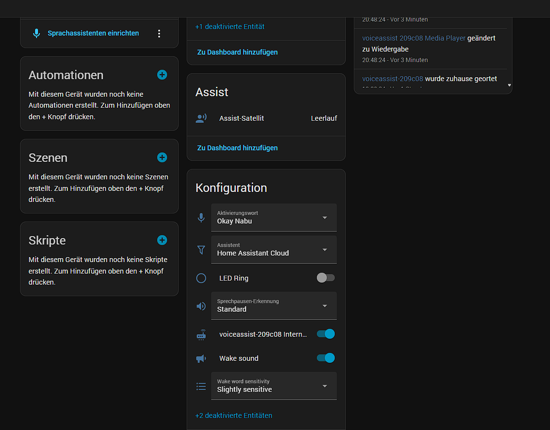

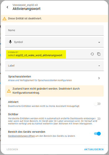

Der ESP startet und macht auch einmal dieses “wakw word erkannt” Geräusch. Der Mediaplayer scheint auch zu funktionieren. Aber das wake word geht nicht! Wie stelle ich denn überhaupt das gewünschte wake word (Hey Jarvis) ein?
ich habe nichts eingestellt, mein assist reagiert auf “okay nabu”

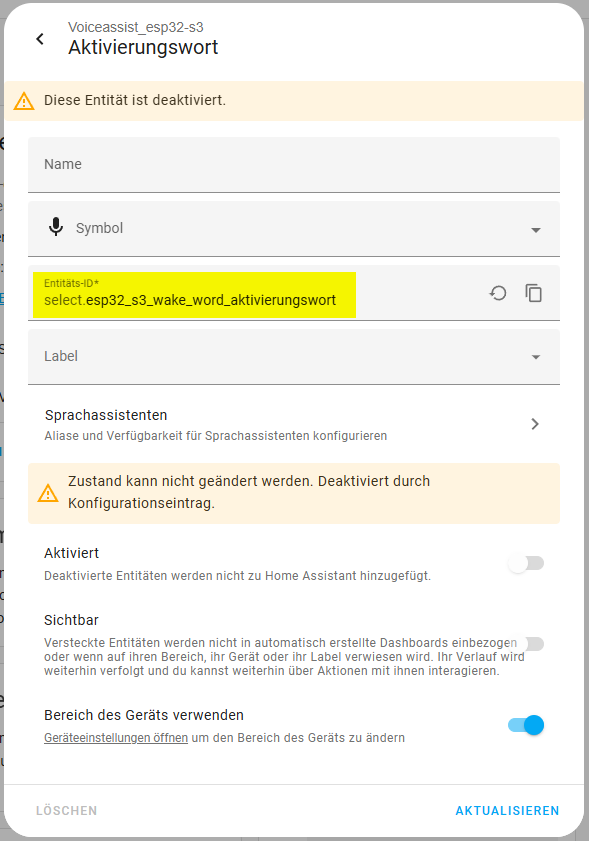

Geraete und Dienste —> ESPHome —> voiceassist —> dort konfigurieren
Hm, meiner reagiert auf nichts. :thinking:

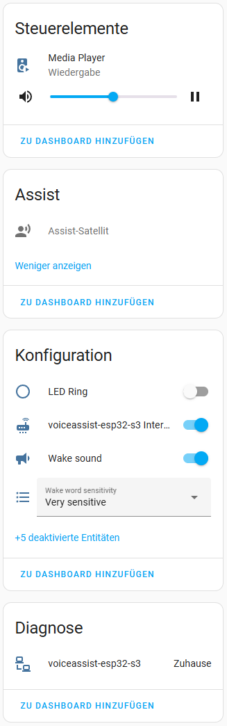

Bei mir sieht es so aus:

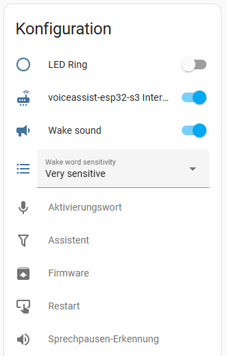

Bei mir sind einige inaktiv:
Da hängt irgendwas von meinem “alten” ESP drin:
Wie kann ich das reparieren?

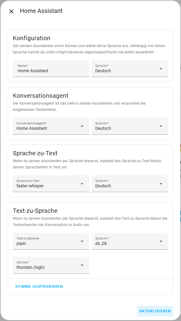

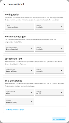

die “Sprachassistenten einrichten” Prozedur ist auch durchlaufen?
Das hier?
Ja, denn der “alte” hat ja funktioniert. Der konnte halt kein Mediaplayer.
Also, da war tatsächlich was total durcheinander. Hab den neuen wieder gelöscht, HA neu gestartet und ihn dann wieder hinzugefügt. Jetzt passt alles.

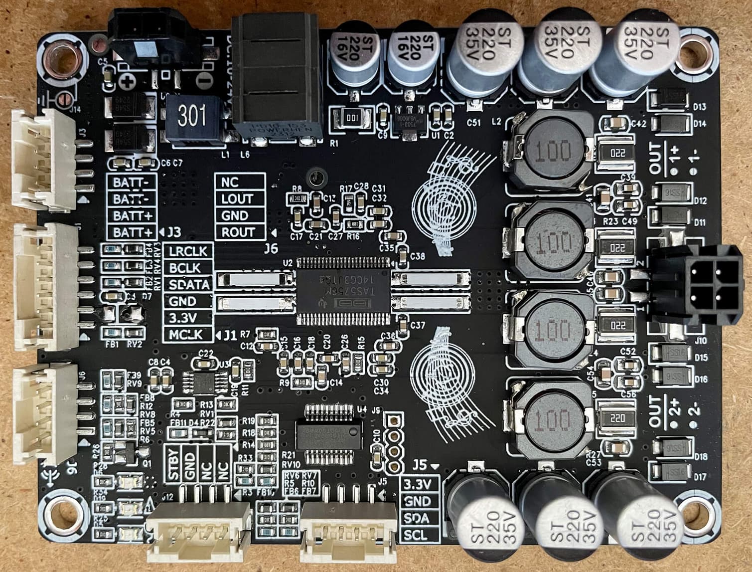

Wenn das stabil läuft, würde ich gerne ein besseres Verstärkermodul testen.
2x30 Watt und direkt mit I2S!
https://www.boomaudio.de/wondom-tas230di-mk3-endstufe
