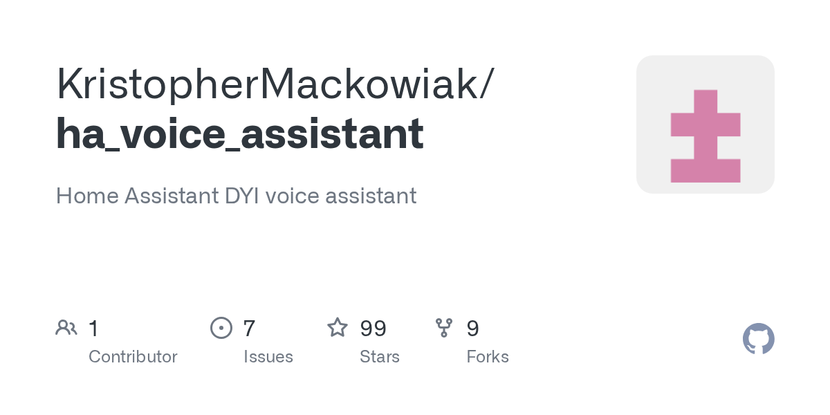

ich hatte mir aus den ESP32 S3 super mini´s eigene Voice Lautsprecher gebaut. Den grundsätlichen code und die Form der Schaltung hatte ich hier übernommen:
Hierbei ist interessant, dass sowohl der Voice-Assistant darauf läuft als auch diese Schaltung direkt im MusicAssistant als Wiedergabegerät gefunden wird (ggf. für Dich eine Idee).

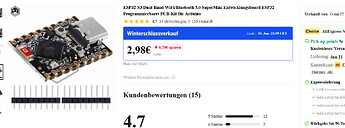

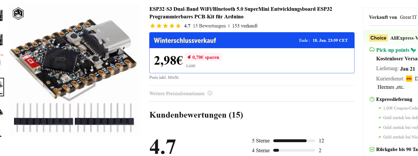

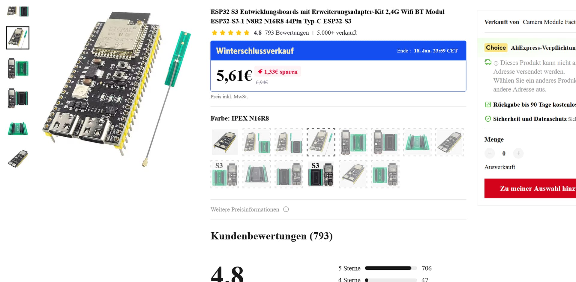

Die ESP32 S3 (supermini) gibts eigentlich günsig be Aliexpress (im Choice):
als “großes” Modul mit R16N8:
oder als Supermini:
