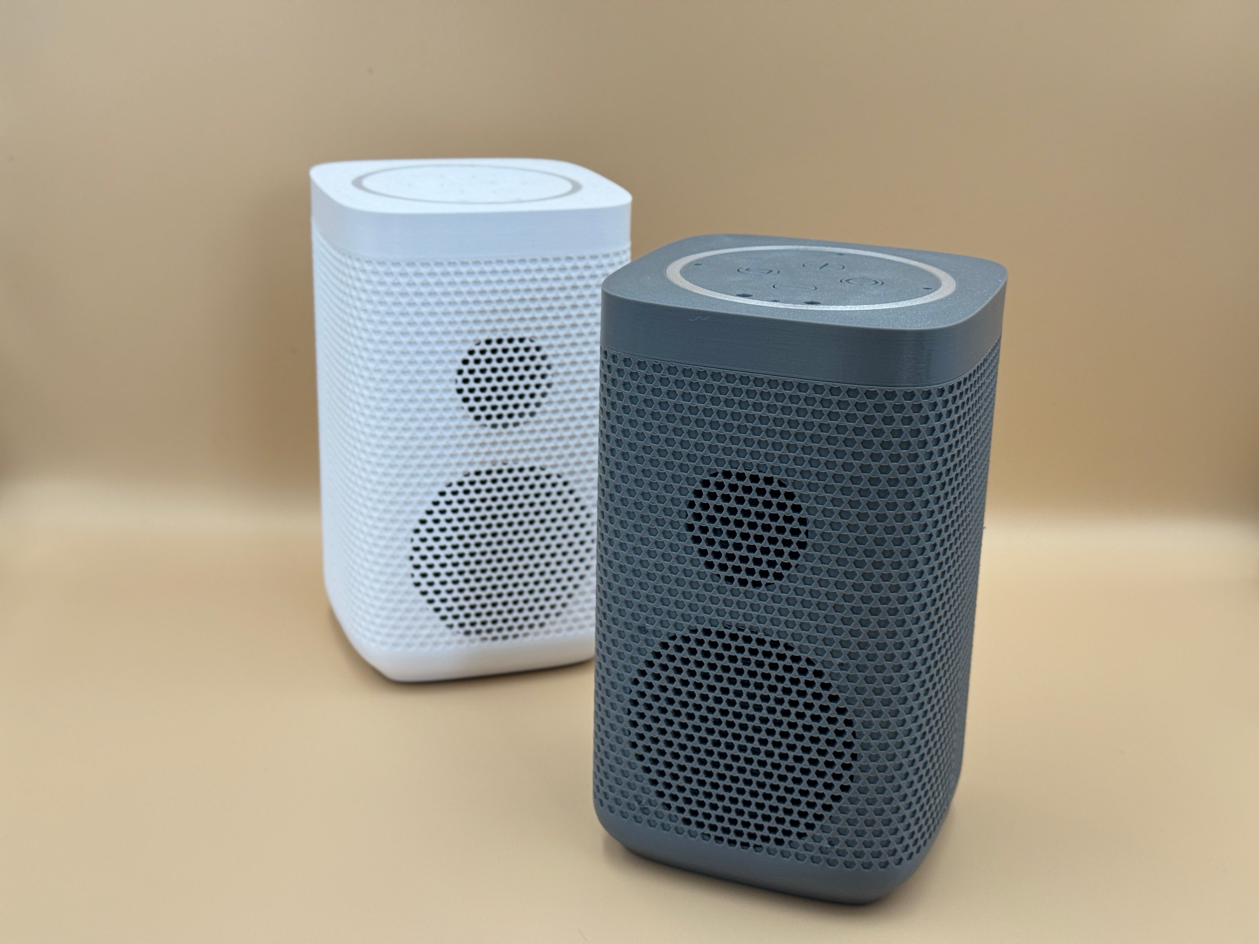

Aktuell warte ich auf Reviews zu dem fertigen Kit von FutureProofHomes. Vielleicht wäre dieses das wickelte für mich. Zumindest für Räume wie Schlafzimmer, Küche, Flur und Bad. Für das Wohnzimmer würde ich dann ein System wählen was sich in Home Assistant einbinden und mit den Satellite1 synchronisieren lassen würde.
