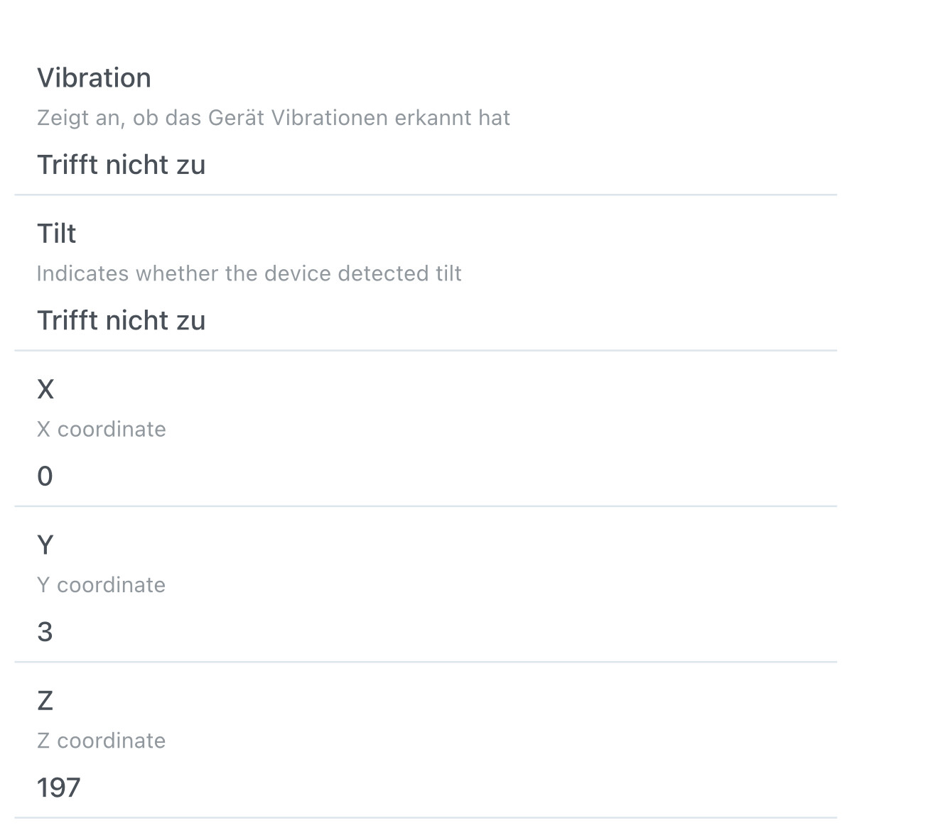

Perfekt, dann verändert sich das Attribut orientation
Das Attribut Orientation gibt es nicht.
Ich habe Battery, Device temperature, Vibration, Strength, Sensitivity, Angel x, Angel y, Angel z, X axis, Y axis, Z axis, Voltage, Power outage count, Action (ist immer N/A), Linkquality, Last seen.
Ich müsste mir also die WInkel merken und auf Veränderung prüfen.
Da der Sensor ja starr auf dem Riegel klebt, gibt es für die Winkel ein Wertetripple für zu und eines für auf. Und wenn die Werte mit entsprechender Toleranz geliefert werden, weiß ich, ob die Klappe auf war und wieder geschlossen wurde.

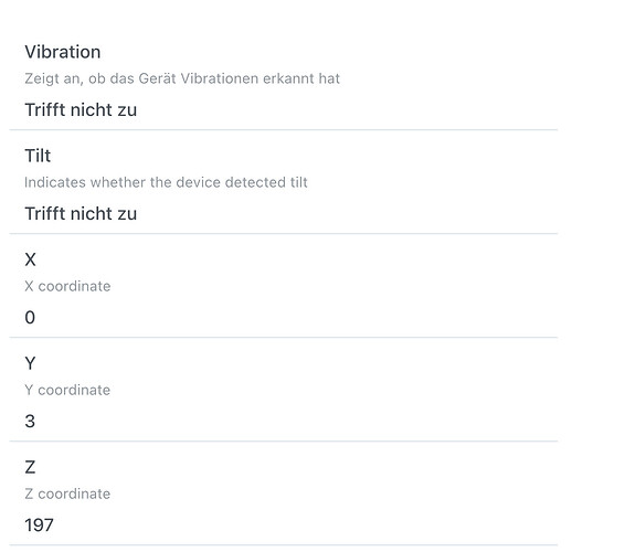

Mein Vibrationssensor ist nicht über MQTT verbunden, aber es kommt ja aufs Gleiche raus; gemeint sind die x-, y-, z-Achsen, und die verändern sich bei Drehung.
Ich teste jetzt i Node-RED, ob X- und Y-Wert im entsprechenden Bereich liegen und weiß dann, ob aufgeschlossen ist oder nicht. Das Helferlein für den Füllzustand setze ich nach einer Verzögerung zurück, damit nicht das Schließen schon wieder auslöst.
