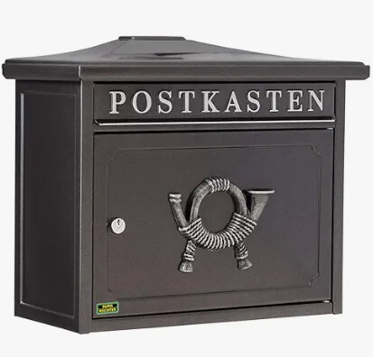

Unser Briefkasten ist an der Grundstücksgrenze im Zaun montiert. Der Briefkasten ist aus Blech.
Im Haus, ca. 5m vom Briefkasten entfernt, werkelt ein SMLIGHT SLZB-07 Zigbee 3.0 als Router geflasht.
Ist der Briefkasten offen, um die Post zu entnehmen, habe ich super Empfang.
Ist der Briefkasten zu, ist der Empfang tot.

Ich habe einen Briefkasten am Haus aus Metall/Blech.
In dem habe ich einen Vibrationssensor (Zigbee) seitlich angebracht. Sobald hier die Verschlussklappe für Briefe zufällt, meldet er die Erschütterung und eine Mitteilung geht an die Handys der Familie raus.
