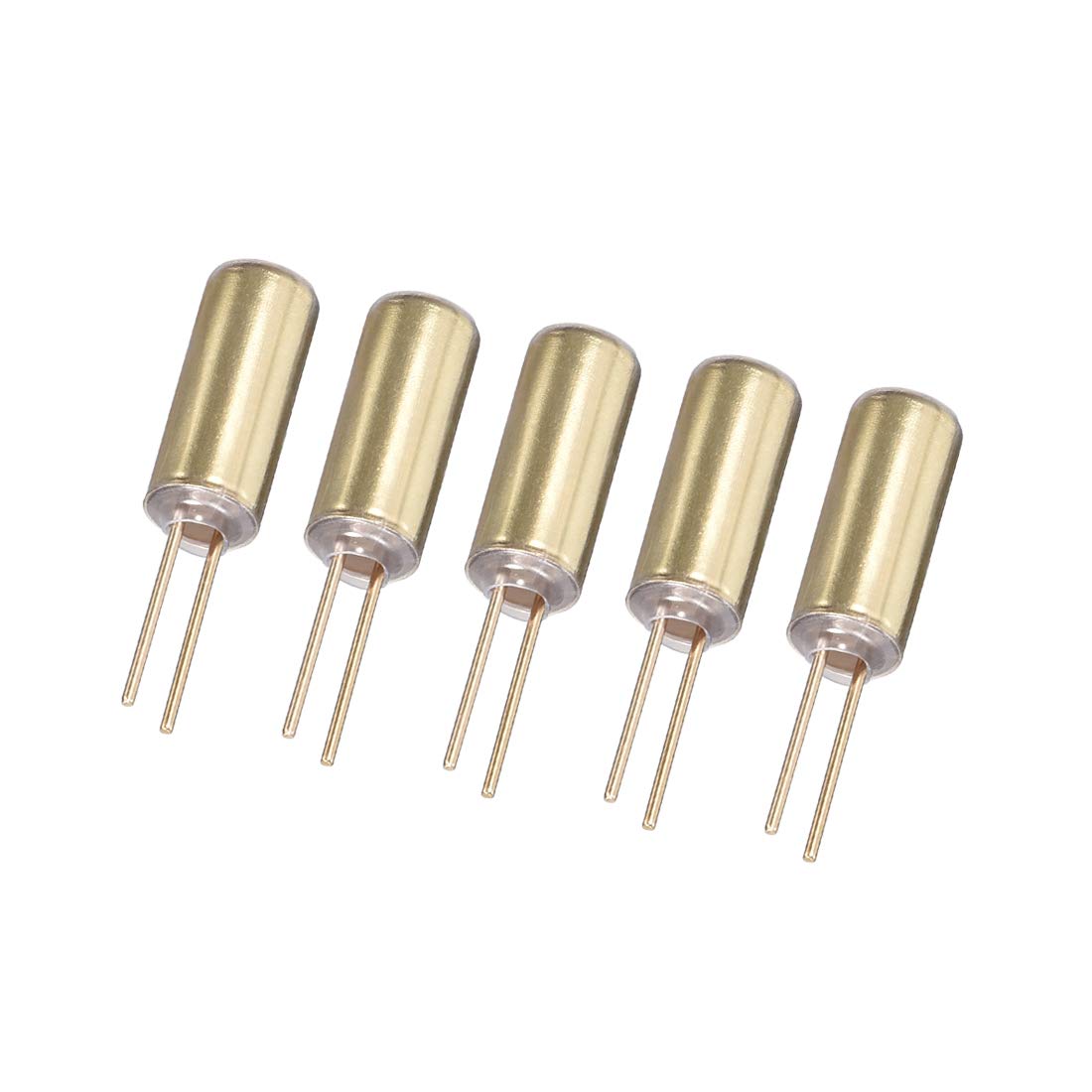

An meinem Briefkasten habe ich einfach einen IKEA Rodret Schalter. Einen der Taster habe ich ausgelötet und statt dessen mit etwas Leitung einen Neigungssensor angeschlossen, den ich an die Einwurfklappe des Briefkastens geklebt habe. Das funktioniert bei mir absolut zuverlässig.
Die nennen sich zwar Vibrationssensor, sind aber im Grunde genommen einfache Neigungsschalter. Im Inneren befinden sich zwei Kontakte, die durch eine metallische Kugel geschlossen werden.
Man kann aber auch, wenn man es noch zuverlässiger haben will, einen kleinen Quecksilberneigungsschalter nehmen.

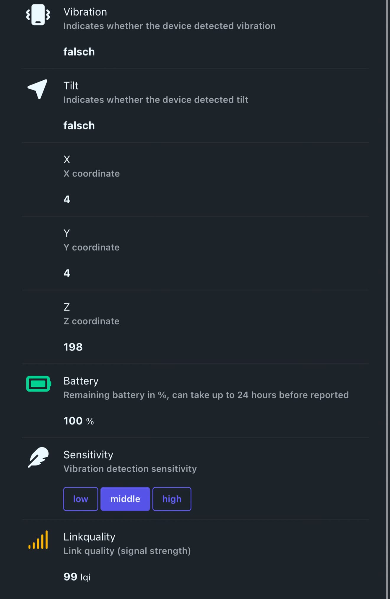

Es handelt sich um einen Aqara TS0601
Der liefert wesentlich mehr Entitäten und läuft super über Z2M.
Dort kannst du die 3 Achsen abfragen und gut.
Alternativ ist auch die Kippfunktion (tilt) hilfreich
