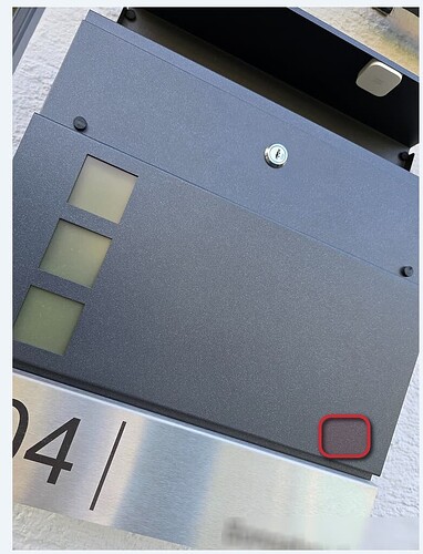

Ich habe einen Metzler Briefkasten:
Ich habe es noch nicht probiert - aber eig. müsste auch ein Aqara Bewegungssensor (ganz unten angebracht) ausreichend sein, dass er erkennt, dass ein neuer Brief eingeworfen ist?
Bei Vibration sehe ich auch das Problem, dass mal jemand der Briefkasten berührt (aktuell sowieso nur sporadisch an einer Holzpalette angebracht).

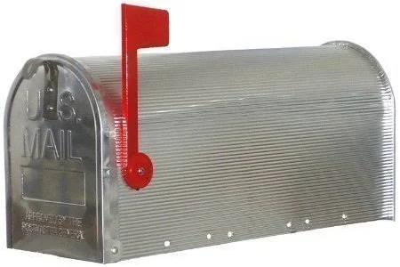

Ich habe so einen “Amerikanischen”
und habe da an der Klappe von unten einen “Shelly BLU Door/Window” Fensterkontakt dran.
Bild_2025-03-24_105346028
So sieht das bei mir aus und das ist der Sensor. Passt, wie dafür gemacht.
