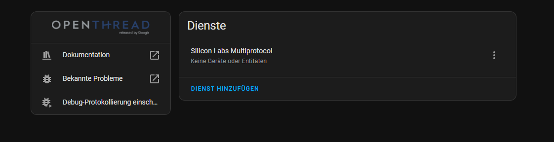

Hallo, ich habe einen SONOFF Zigbee 3.0 USB Dongle-E ZBDongle-E und alles eingerichtet. Firmware update und Multiprotokoll aktiviert. Zigbee funktioniert auch mit ZHA.
Nur leider bekomme ich die Meldung beim hinzufügen einer Nanoleaf E27 Birne das ich einen Border Router benötige.
könnt Ihr mir weiter helfen?

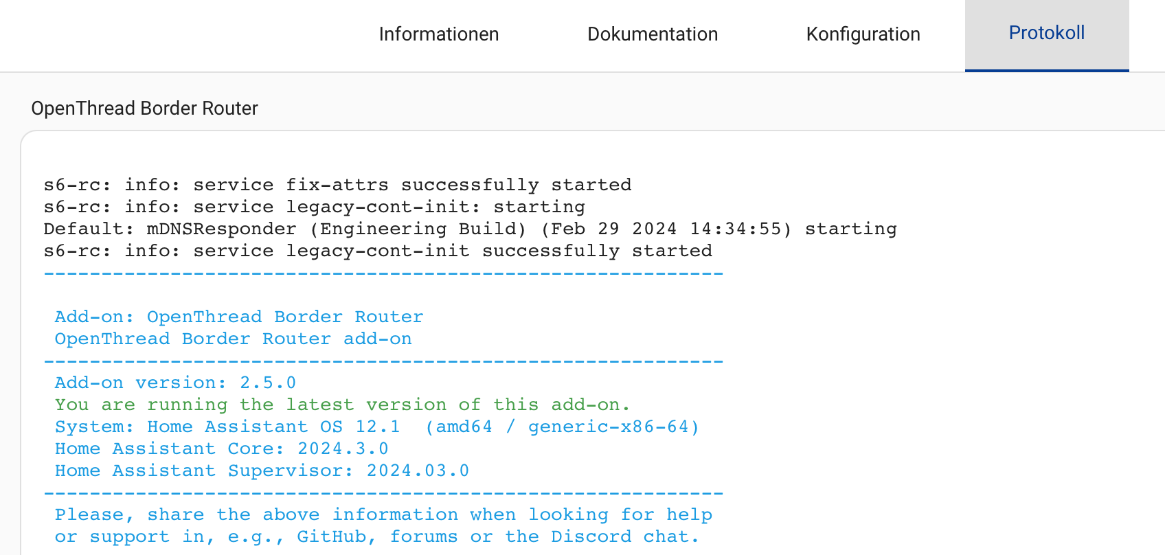

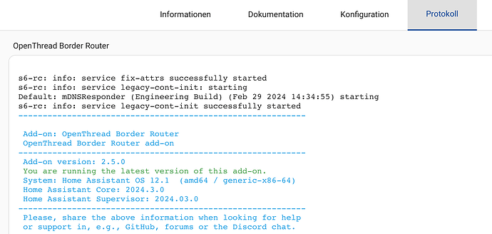

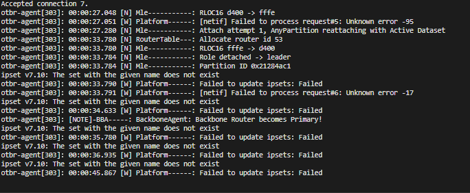

BTW: Was steht denn im Log des OTBR (OpenThreadBorderRouter) drin?
Habe schon so oft alles gelöscht und aktiviert ohne Erfolg.

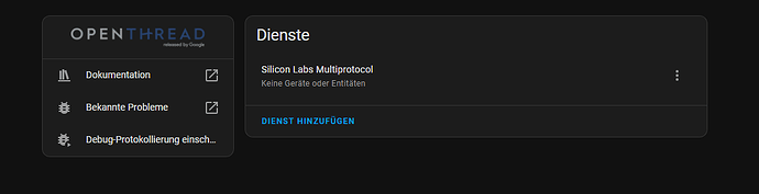

meinst du das hier?
Screenshot 2024-03-14 072126
Nein,
ich meine die Log’s vom Add-On OTBR:
Siehe auch meine Log’s im oben verlinkten Thread!

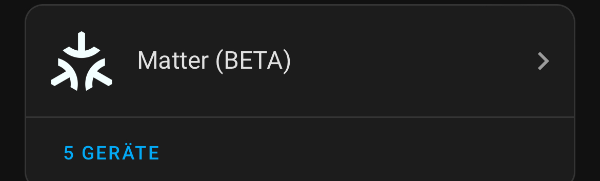

Ich weiß es hilft euch nicht weiter, aber ich habe da keine Probleme. Der große Unterschied bei mir, dass ich neben der OpenThread Border Router Home Assistant mit ConBee II noch weitere HomePods und Apple TV als Thread Router im Einsatz habe. Wobei die OpenThread Border Router nicht notwendig waren. Alleine die Apple Thread Border Router waren ausreichend um Matter over Thread Geräte in Home Assistant nutzen zu können.
Sind alles Matter over Thread Geräte.

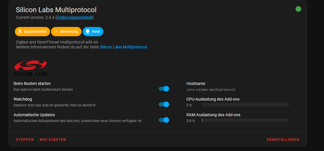

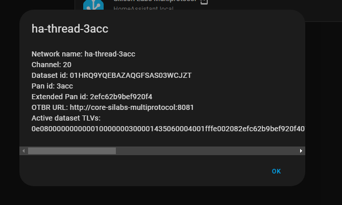

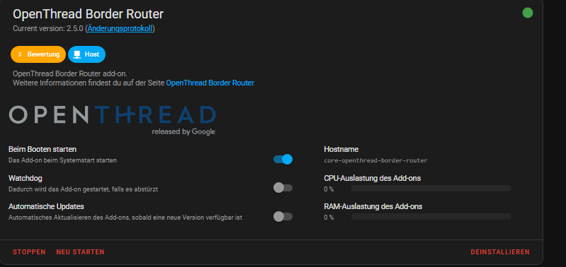

Genau wenn dann richtig. das Addon OTBR habe ich nicht laufen, nur das MP von SL.

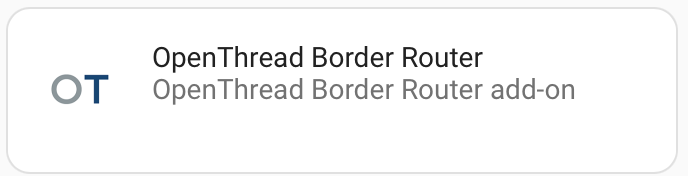

habe es jetzt aber mal instaliert
Okay, ein erstes Problem gelöst.
Schau bitte nochmals in die Log’s, ob da jetzt noch etwas dazu gekommen ist (Fehlermeldungen)?
Falls nicht, sollte die Kopplung der Geräte jetzt eigentlich klappen.

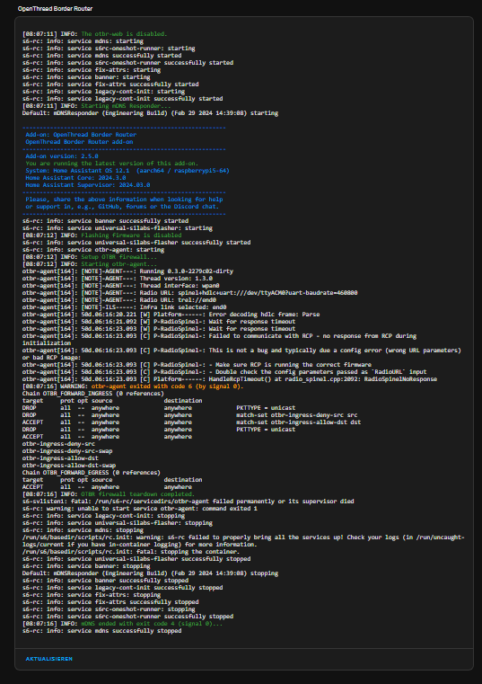

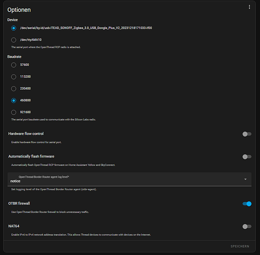

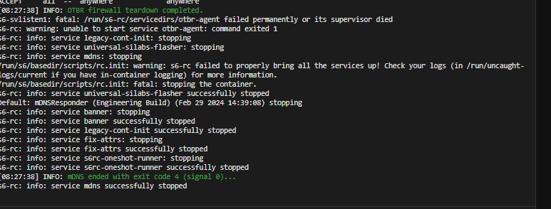

also das OTBR ADDON startet nicht richtig und hängt sich nach 10 Sekunden
auf. sollen denn beide Addons laufen? ich zeig dir mal die Konfig
Es müssen beide “fehlerfrei” laufen.

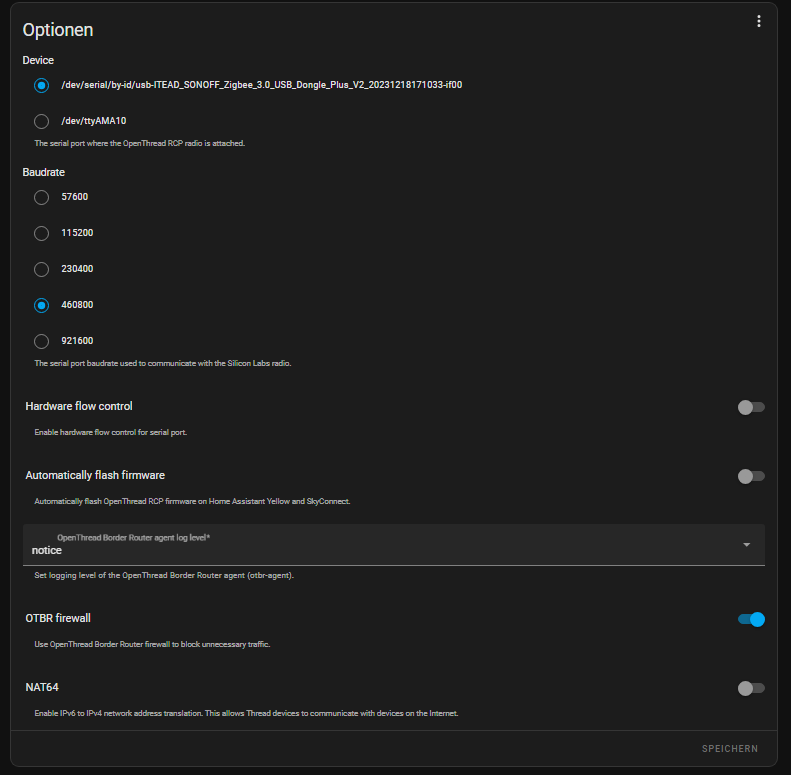

Was hast Du denn beim OTBR für eine Bauderate eingestellt?
bei beiden die selbe Standard Einstellung. Ein System Neustart hat leider auch nicht geholfen.

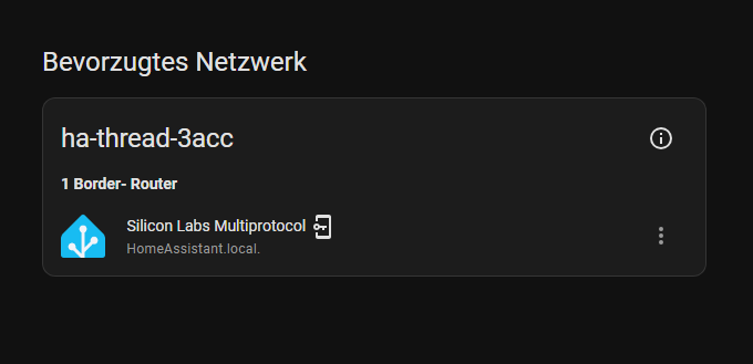

log vom OTBR Addon
log vom SL MP Addon
Screenshot 2024-03-14 085738

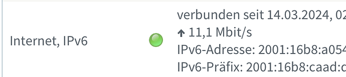

Habt ihr euer Heimnetz über ipv6 laufen? Das ist meines Wissens für Thread ja auch notwendig. Kann man in der Fritzbox glaub einstellen
Ist definitiv so.
Also IPV6 muss aktiv sein, so dass eine IPV6 ip Vergabe an die Geräte stattfinden kann.

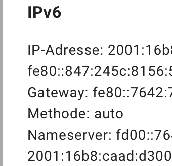

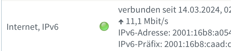

Bei mir läuft IPv6 natürlich!

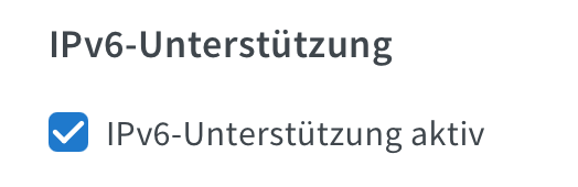

bei mir ist IPv6 auch aktiv. sowohl fritzbox als auch unter HA, System, Netzwerk
und steht in HA bei System Netzwerk Netzwerkschnittstellen konfigurieren → 3 Punkte IP-Informationen auch eine IPv6 Adresse drin, oder?
Ja (hab sie nur nicht vollständig ausgeschnitten :grinning: ):
