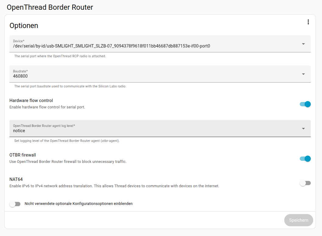

ich versuche gerade mein erstes Matter Gerät den Aqara FP300 über mein Handy via Matter einzurichten. Die Einrichtung funktioniert nicht. Es kommt immer die Meldung “Dein Gerät benötigt einen Thread-Border-Router”. Dieser ist aber installiert. Ich habe die Log’s von meinen Open Thread Border Router auf DEBUG gestellt und lege Euch das Log bei. Meiner Meinung nach ist der Router richtig installiert. Zusätzlich habe ich unter Geräte & Dienste Matter hinzugefügt. Danach wurde unter den Add-ons der Matter Server und der Home-Assistant-Matter-Hub installiert und aktiviert. Ich möchte noch sagen das ich verschiedene Netzwerke habe die über einen OpenWRT Router getrennt sind. Mein Homeassistant OS ist in ein LAN Netz 192.168.20.0/24. Meine IoT Geräte im WLAN Netz 192.168.130.0/24. Die Firewall ist offen. Muss ich beim Routing noch was beachten (Multicast / Unicast) mDNS, etc.? Mein Handy befindet sich bei der Einrichtung des Aqara FP300 im WLAN Netz 192.168.130.0/24, also nicht direkt im Homeassistant OS Netz. Über eine Unterstützung würde ich mich freuen.

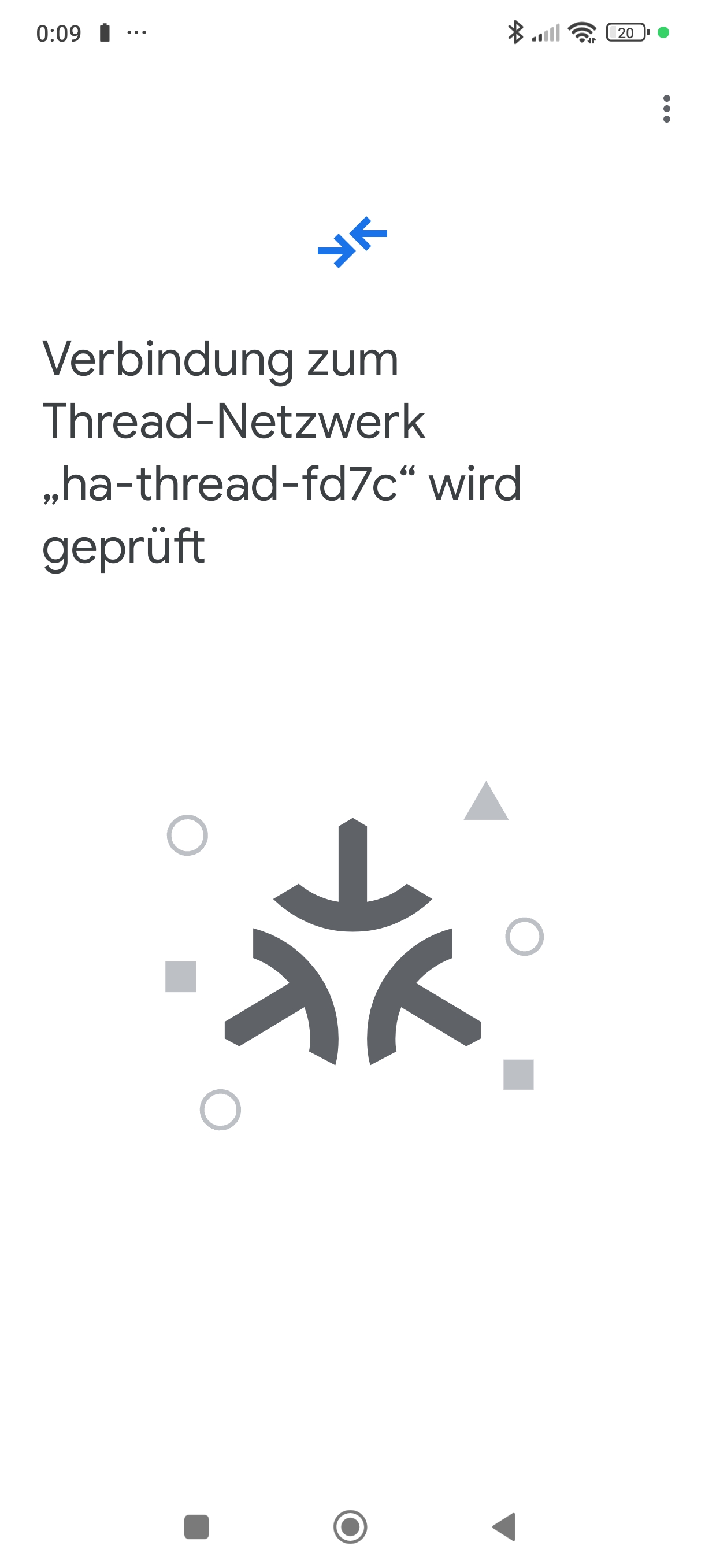

Hast Du bereits Deinen OTBR zu deinem bevorzugten Netzwerk gemacht?
Oft wird bei der Konfiguration vergessen, auf dem Handy bei der Thread Einstellung die Zugangsdaten an das Telefon zu senden.

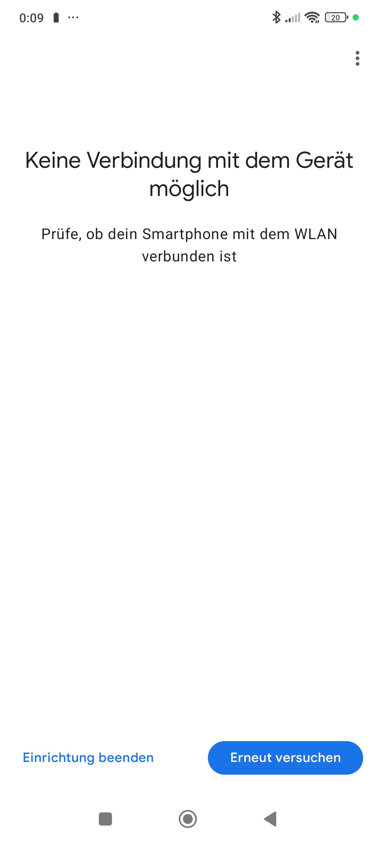

Ich bekomme es einfach nicht zum laufen. Schon mehrmals deinstalliert neu installiert. Jetzt werde ich mal den Kanal wechseln. In den Log’s kommt folgender Eintrag vor:

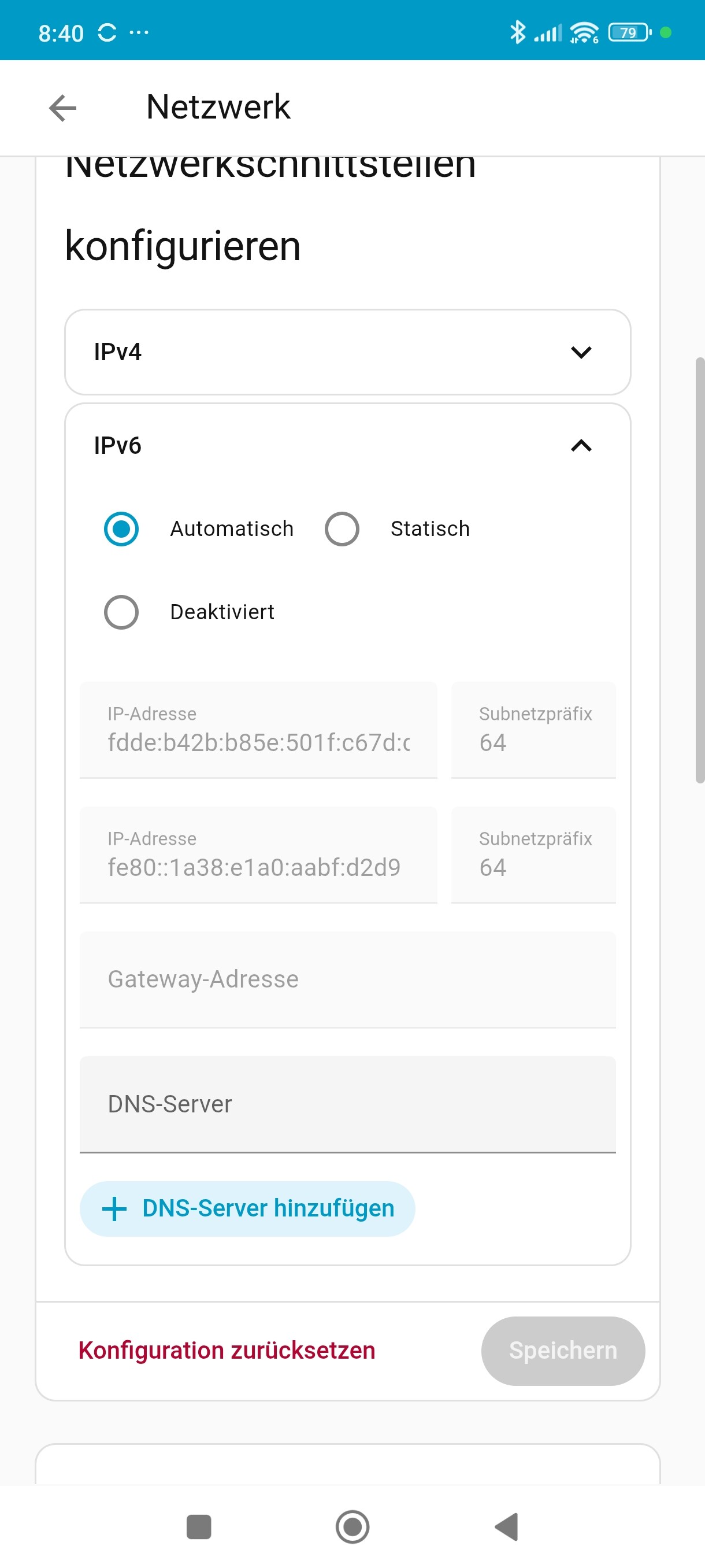

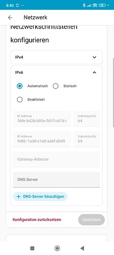

IPV6 läuft auf dem HomeAssistant?
Da bin ich mir nicht so sicher? Wenn ich mir die Netzwerk Einstellungen im Homeassistant so ansehe dann fehlt mir z. B. die Gateway Adresse. Da ich ja verschiedene Netze habe, oder? Desweiteren weiß ich nicht ob ipv6 korrekt auf dem OpenWRT Router konfiguriert ist. Gibt es Befehle mit denen ich die ipv6 Funktionalität im Netz unter Linux testen kann?
Die fe80….. reicht vollkommen aus für das interne Netz :slight_smile:
