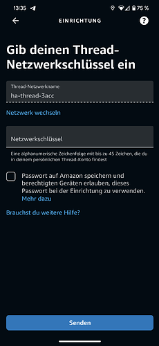

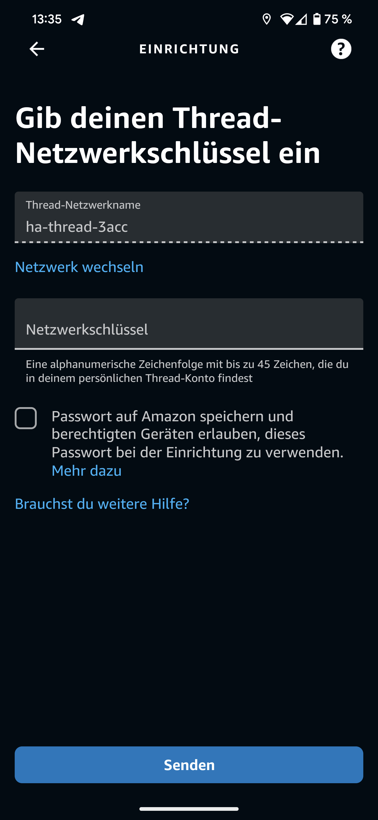

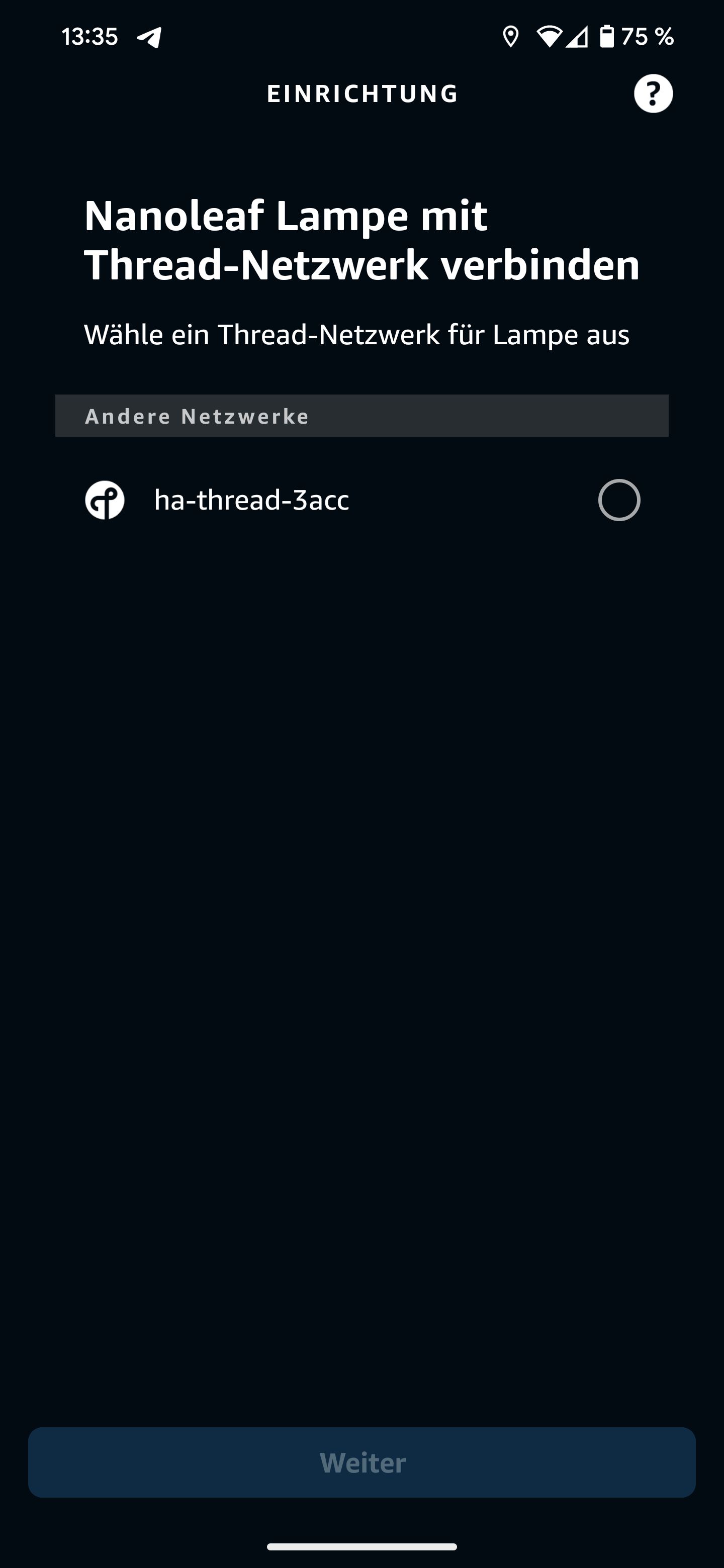

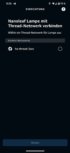

Ich habe jetzt mal versucht die Nanoleaf lampe per Alexa zu verbinden. Die Alexaapp findet die Lampe und mein Home Assistant Thread Netzwerk. wo finde ich nun das Passwort?
habe mein Problem jetzt gelöst und kann die Matter Lampen per HA verbinden. Der Fehler lag daran
  • In the Companion app, go to Settings > Companion app > Troubleshooting, then select Sync Thread credentials.
