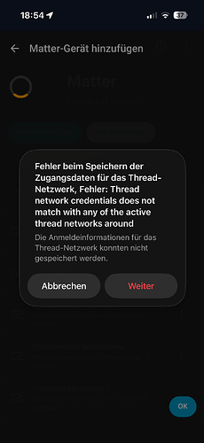

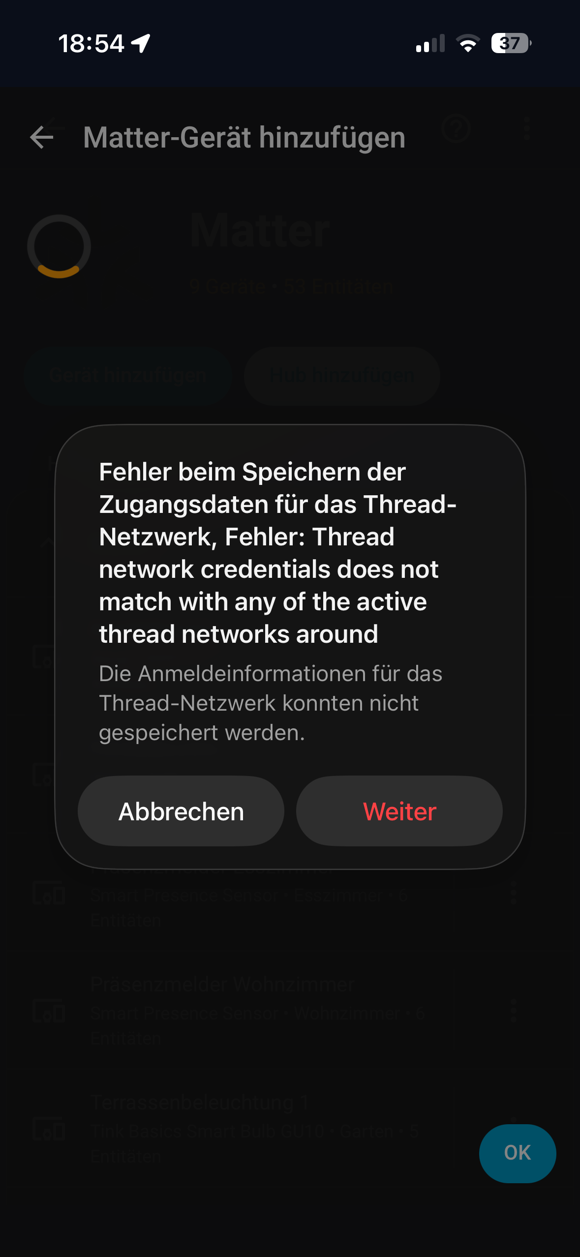

Ich habe aktuell ein ǎhnliches Problem mit meinem Thread, nutze das noch nicht solange. Hab 2 neue Präsenzmelder angelernt, das ging wunderbar. Dann jetzt diese Woche den nächsten versucht. Keine Chance, ich bekomme folgende Fehlermeldung.
das System hab ich soweit möglich geprüft, im Thread und Open Boarder Router ist alles ok.
Passt das zu deinem Fehler?
Ich nutze übrigens den ZBT2, oder auch Küchrollenhalter genannt.
