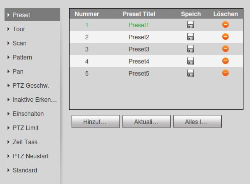

Ob das mit einer Reolink umsetzbar ist kann ich Dir nicht sagen da ich Dahua Kamera nutze. Grundsätzlich ist das mit HA aber umsetzbar, sofern die Reolink Kamera auch die Möglichkeit bieten Preset-Positionen zu definieren. Bsp. Dahua
Dahua_Preset
Diese Preset-Positionen - in dem Fall 5 Stück - können dann unter HA auch ausgewählt und somit angesteuert werden. Das kann man dann natürlich auch in Automatisierungen nutzen und auch mit allen möglichen Sensoren (z.B. Anwesenheits-Sensor) kombinieren.

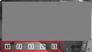

Beispiel-Code in dem Fall für eine Ansteuerung per Taste
Dahua_Preset_Taste
und einer Einbindung der Kamera per Onvif Integration.
entities:
  - entity: camera.dahua_hof_mediaprofile_channel1_substream2
    icon: mdi:numeric-1-box-outline
    secondary_info: Overview
    tap_action:
      action: call-service
      service: ONVIF.PTZ
      service_data:
        entity_id: camera.dahua_hof_mediaprofile_channel1_mainstream
        move_mode: GotoPreset
        preset: "1"
    icon: mdi:numeric-2-box-outline
    tap_action:
      service: ONVIF.PTZ
      service_data:
        preset: "2"
    icon: mdi:numeric-3-box-outline
    tap_action:
      service: ONVIF.PTZ
      service_data:
        preset: "3"
    icon: mdi:numeric-4-box-outline
    tap_action:
      service: ONVIF.PTZ
      service_data:
        preset: "4"
  - entity: camera.dahua_hof_mediaprofile_channel1_mainstream
    icon: mdi:numeric-5-box-outline
    tap_action:
      service: ONVIF.PTZ
      service_data:
        preset: "5"
camera_image: camera.dahua_hof_mediaprofile_channel1_substream2
