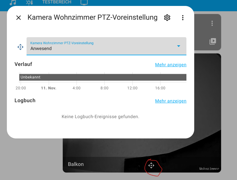

Die einzelnen Presets (Positionen) lassen sich m.W. nicht einzeln anlegen. Was aber geht ist ein Button im Bild. Klickt man da drauf, dann geht ein Fenster auf in dem man die einzelnen Positionen auswählen/ansteuern kann.

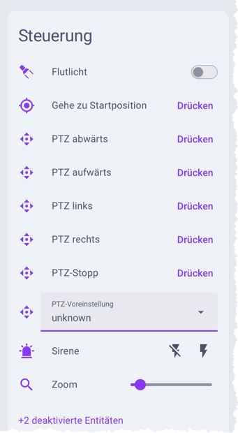

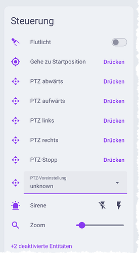

ich habe aktuell in HA 2026.9.2 den Effekt in der Reolink Integration, dass ich beim Punkt
Voreinstellung ein Preset auswählen kann, aber diese Auswahl nach ca. 1-2 sec. zurück auf “unknown” wechselt.
Hat dafür zufällig jemand eine Erklärung?
Für´s Feedback vielen Dank im Voraus.
Die Erklärung ist, daß ist normal. Es zeigt ja nicht den Zustand an, sondern sendet nur den Befehl.
