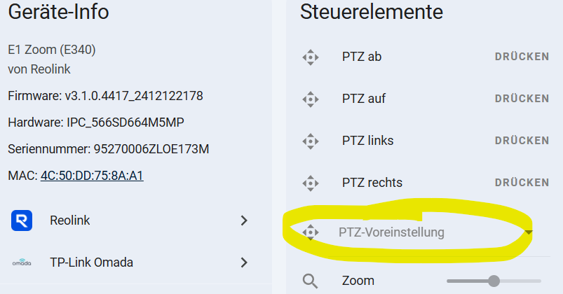

Die Fehlermeldung sagt ja schon was los ist: “Aktion reolink_dev.ptz_control nicht gefunden.”
Ich habe eine E1 Zoom über die Reolink-Integration eingebunden und bei mir gibt es eine Aktion namens “reolink_dev.ptz_control” nicht.
“reolink_dev.ptz_control” finde ich auch nicht in der Doku der Integration.
Für das Anfahren einer gespeicherten Postition gibt es einen Button, bzw. eine Select-Entität mit dem Namen “PTZ-Voreinstellung”, die du mit der Aktion “select” ansteuern kannst.

Das Video ist dahingehend veraltet, weil sich die Reolink-Integration weiterentwickelt hat.
Du musst die gewünschte Voreinstellung per “Select”-Aktion auswählen.

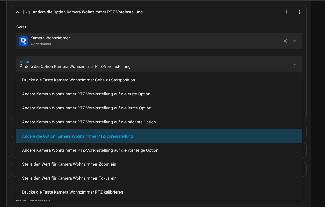

@Sepphuber So sieht das in der Automatisierung aus und du kannst dann eine deiner erstellten/gespeicherten Positionen auswählen. Bezieht sich auf die E1 Zoom.
So sieht nur der Teil in yaml aus
device_id: 65591e3936a4ecd15c01a3060add82a3
domain: select
entity_id: 06e5a9222703b2687a6a3fa1d46af5c5
type: select_option
option: Abwesend
