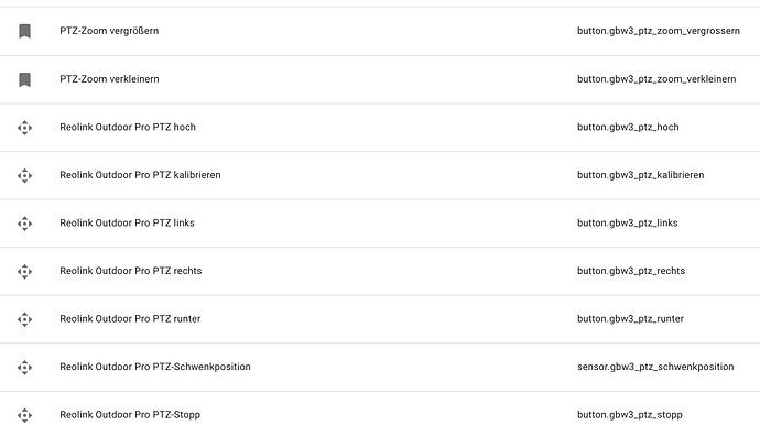

Hallo Macello,
danke für den Hinweis, aber den Eintrag PTZ-Voreinstellung habe ich nicht…
Folgende Entitäten (mit PTZ) stehen zur Verfügung:
Beste Grüße
Herby
Ich tippe mal auf ‘sensor.gbw3_ptz_schwenkposition’.
Welche Auswahl bietet denn die Integration von Reolink? Siehe Beitrag 8, Bild 2.
Ich hab’s geschafft! Nach einem Update HA neu gestartet und siehe da, der von dir beschriebene Eintrag war da.
