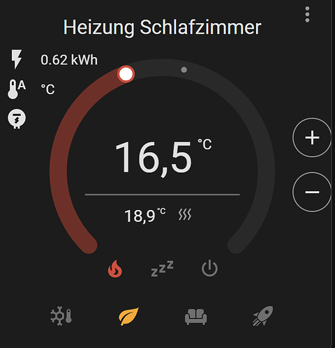

Ich habe ganz klar konfiguriert, zunächst ohne Automation, sondern nur über die UI-Karte, dass 16,5 Grad die Soll-Temp ist, der ext. Tempsensor, der im Raum gegenüber hängt, funktioniert. Trotzdem macht der Thermostat von Sonoff NICHT das Ventil zu, obwohl im Raum schon 19,4 Grad sind. Meine Erwartungshaltung wäre, dass der dicht macht, sobald er vom zugeordneten Tempsensor signalisiert bekommt, dass im Raum 16,5 Grad überschritten sind. Beispiel:
… und obwohl die Soll-Temp weit überschritten ist, heizt die Heizung weiter und das Ventil ist offen. Verstehe das nicht.

Wenn ich mir dein obigen Thermostat UI ansehe, vermute ich eine Fehlkonfiguration.
Die Anzeige einer elektrischen Leistungsaufnahme (kWh) neben dem “Blitz” sollte eigentlich gar nicht erscheinen, wenn das Sonoff-TRV mit over_climate und direct_valve_control eingerichtet ist.
Um die Funktionalität zu sehen, schau dir die opening/closing-degree Entitäten des TRVs an.
