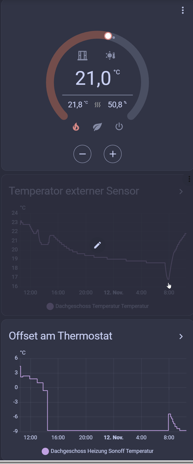

Hallo zusammen, ich bin dabei, meine Tado Thermostate durch Zigbee-Geräte zu ersetzen. Ich habe aktuell ein Sonoff Thermostat als Better Thermostat konfiguriert, mit einem externen Temp-Sensor Sonoff SNZB-02D. Bisher nur manuelle Steuerung, keine Automatisierung.
Wenn es morgens nach dem Lüften kühl im Raum ist und ich die Heizung (Zieltemp 21) starte, ist alles ok. Aber je wärmer es wird, desto mehr regelt BT die “Local Temperature Calibration“ runter. Dadurch steht jetzt z.B. die Temperatur am externen Sensor auf 21.8°, aber in Z2M sehe ich “Local Temperature” 13,5° und “Local Temperature Calibration“ -8,8°. Wenn ich das addiere komme ich auf 22,3° lokal, damit würde das Thermostat abschalten, was ich auch erwarten würde.
Kalibrierung ist auf “Offset Based” und “AI Time Based” eingestellt.
Hat jemand eine Idee was da schief läuft und was ich tun kann? Ich bin versucht, gegenzusteuern, weil es zu viel heißt, an anderer Stelle steht, dass BT etwas Zeit braucht. Aber nach jetzt drei Tagen wird es nicht besser.
Ergänzung: Ich habe dann mal testweise in Z2M die Calibration auf 0° gesetzt und schon geht das Thermostat aus.
Hier noch ein paar Diagramme zur Veranschauung:
