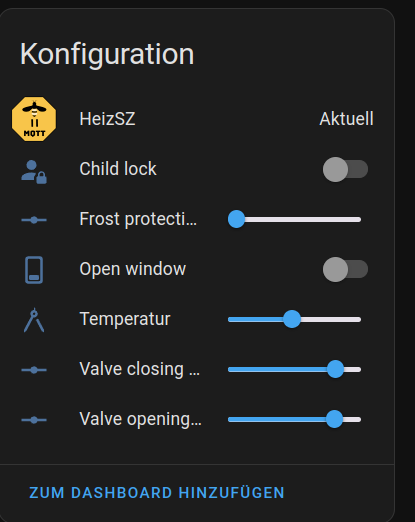

Ich habe mir die Sonoff mit der hoffnung geholt, die Ventielstellung ein zu sehen. Aber ich sehe leider nichts außer Valve opening degree & Valve closing degree.
Wisst ihr mehr?

Die Ist Stellung die Jetzt gerade eingrstellt ist.

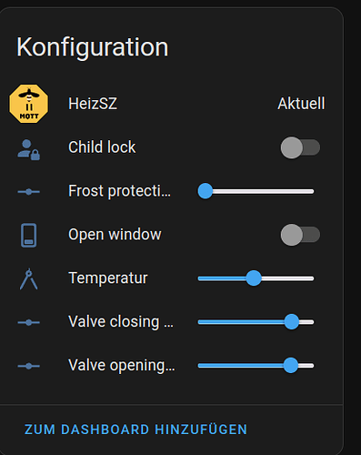

Was er Anzeigt:
Habe die gleichen Thermostate und mit der aktuellen Firmware zeigen sie keine aktuelle Ventilstellung an.
Leider nicht, es sind Begrenzungen der Endbereiche. Die aktuelle Position wird wohl nicht angezeigt.

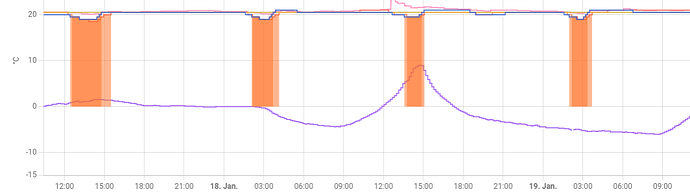

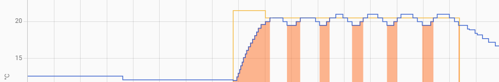

So ist es bei mir, angezeigt ca 48h: (Erkennbar die Aufheizphasen, weil vorher durch Vorrangschaltung das Brauchwasser erwärmt wurde)
Die blaue Linie ist die Außentemperatur.
Einstellung der Ventile:
valve closing degree: 85%
(es wird nicht komplett geschlossen)
valve open degree: 50%
(es wird nicht ganz auf gemacht, so das moderiert wieder aufgeheizt wird)
Hinweis: Wird die Heizungsfunktion ausgeschaltet, schließen die Ventile komplett zu!
