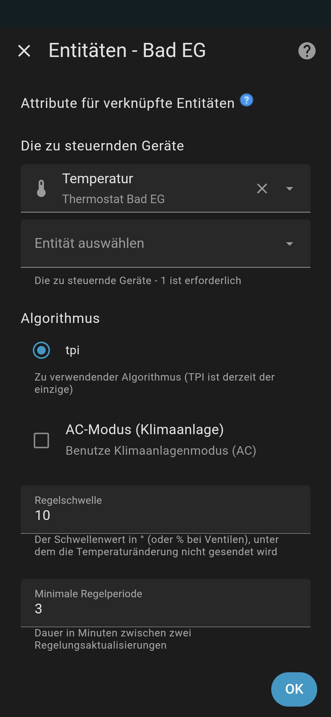

Ja das Handbuch habe ich durchgesehen. Ich stolper immer wieder über die gleiche Einstellung. Ich denke das es darum nicht richtig läuft. Dein Tip funktioniert leider nicht. Ich schicke noch ein Bild mit. Es geht immer noch um die zu Steuernde Entitäten. Over.climate kennt der nicht bzw nimmt er nicht an. Ich wüsste gerne was du oder andere dort Eintragen.

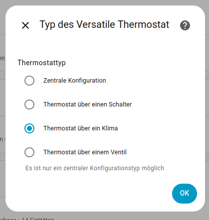

Du legst beim “Gerät hinzufügen” fest, dass es über Klima geht.

Ich habe beim Anlegen “Thermostat über einen Ventil” angegeben. Die Sonoff können ja stetig regeln oder habe ich da einen Denkfehler drin? Es geht nur um eine Heizungsteuerung
Das habe ich mir gedacht. Ja es liegt erst einmal Nahe, es über Ventil einzubinden und es funktioniert auch einigermaßen. Aber es ist besser, das als “Klima” einzubinden, steht auch so in der Doku.

Genau, over_climate ist richtig für den TRVZB. Hier wird es doch deutlich gezeigt, was dann dort einzutragen ist.
Bei mir (nutze aber kein Versatil) müsste ich z. B. climate.heizung_buro dort als zu steuerndes Gerät eintragen.
ich habe generell nicht das richtige Thermostat benutzt mit over_climate funktioniert es so wie ich es mir vorgestellt habe. Ob das jetzt die Lösung ist kann ich noch nicht sagen, zum längeren heizen reicht es aufgrund der Aussentemperaturen noch nicht. Danke noch mal für die Hinweise
