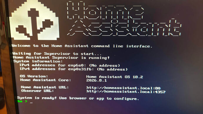

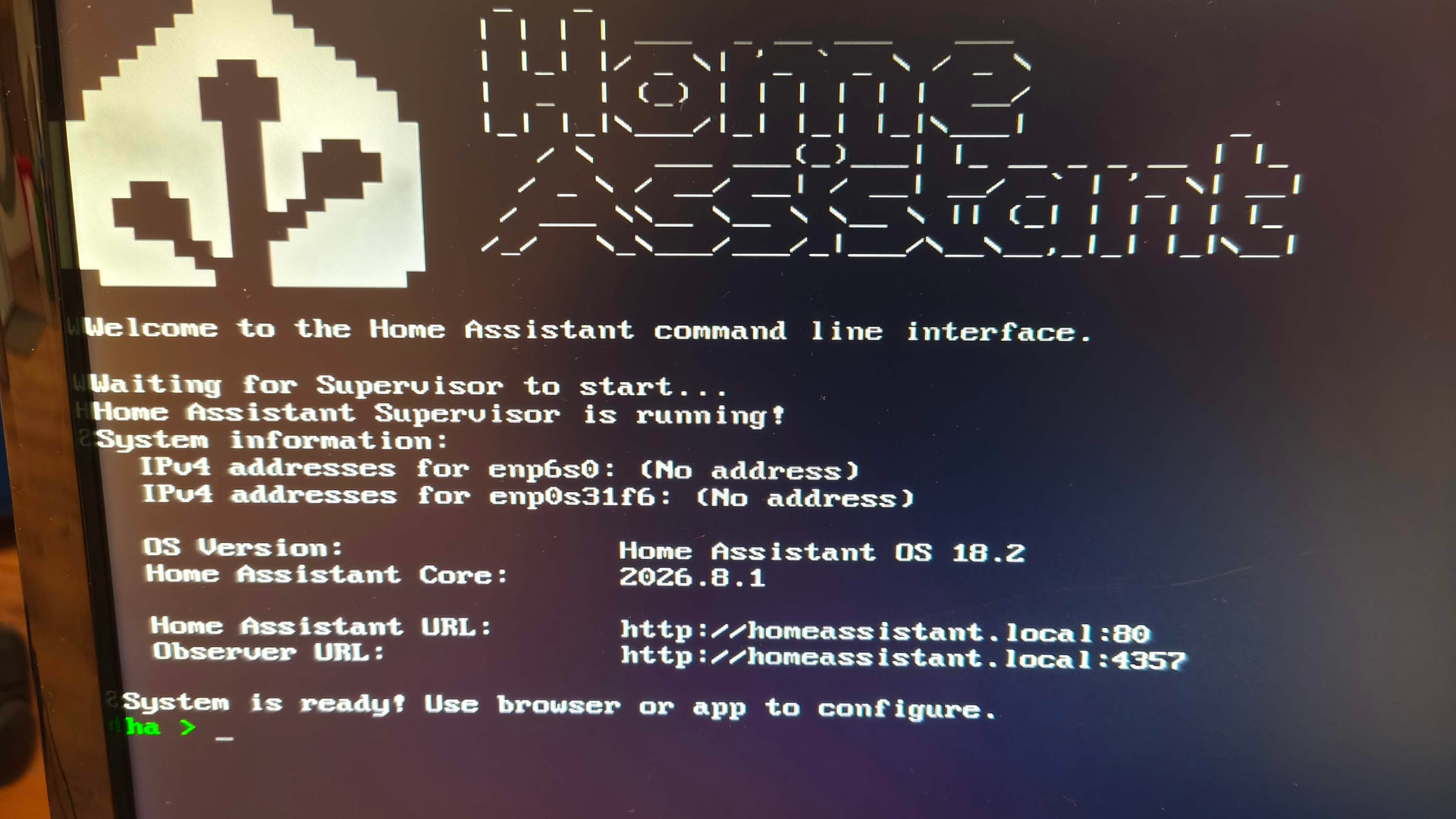

Also, ich habe einen alten PC ( Raspi 3 ist zu schwach )genommen und mit Ubuntu nun HA installiert. Nach der Installation war der Erststart erfolgreich. Danach wieder alles abgeklemmt und an den richtigen Platz gestellt eingeschaltet und nichts. Ich habe dann wieder einen Monitor angeschlossen um zu sehen was passiert. Er bootet schnell und komplett hoch, aber nach oder beim booten bekommt er keine IPv4 Adresse zugeteilt.
In der Fritzbox steht er mit einer Adresse drin die er beim ersten Start nach der Installation bekommen hat. Nach dem ausschalten und wieder ans Netz anschließen war wieder alles weg. Das wird das Problem sein, nur wie kann ich das lösen?

Was siehst du auf dem Monitor?
HA hat keine IP-Adresse bekommen. Also ist er auch nicht erreichbar.
