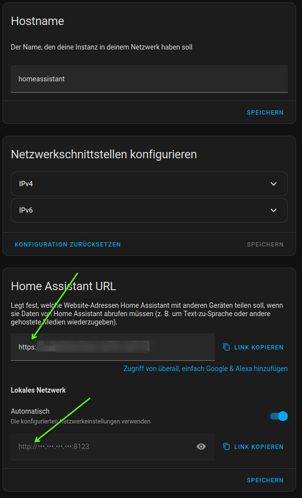

dann hast Du aber, nach meinem Verständnis etwas falsch eingerichtet.
Denn Du solltest eine URL haben, die für den Zugriff aus dem Bösen Internet ist und eine aus dem lokalen Netzwerk.
Dann noch alles korrekt in der configuration.yaml und das sollte gehen, dass Du normal zu Hause über http arbeiten kannst.
Ich hatte mir gerade meine HA Konfiguration angesehen und mit Simon’s Video verglichen. Ich hatte wie im Video für den internen Zugriff ebenfalls meine Duck-DNS Adresse eingegeben und nicht auf automatisch gestellt. Mit dieser Adresse kam ich ebenfalls nicht auf die Oberfläche.

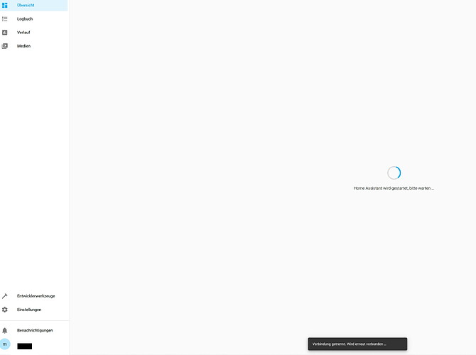

So jetzt habe ich es getestet. Ich habe nun erneut ein neues System erstellt und nur einen Benutzer angelegt. Sonst nichts verändert. Keine Addons o. ä. und erneut den Stecker gezogen.
Nachdem die CLI gestartet war, habe ich die Benutzeroberfläche über homeassistant:8123 aufrufen können. Es wird mir in der Mitte angezeigt: “Home Assistant wird gestartet …” Dann erscheint unten “Verbindung getrennt,. Wird erneut verbunden.”
Wenn ich nun erneut homeassistant:8123 aufrufe, erscheint “Seite nicht gefunden”. Die CLI funktioniert aber.
Direkt nach dem Start hatte ich offensichtlich eine Verbindung. Warum wird die bei einem “sauberen” System getrennt? homeassistant:4357 meldet alles i. O.
Ich habe es erneut getestet:
Zuerst erscheint unten “Startvorgang beendet …”
Danach “Stream wird gestartet.”
Danach “Verbindung getrennt.”
