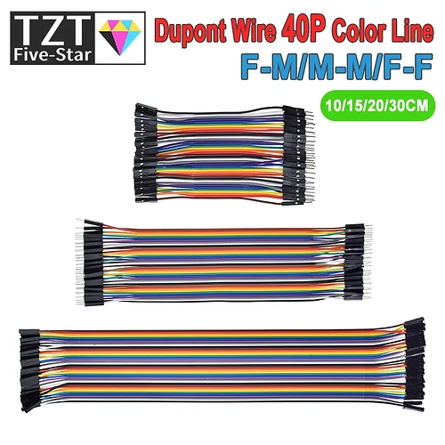

Off Topic: Wo hast du denn die Steckverbinder für den ESP gekauft?
Eine Box brauche ich nicht :grin: ich werde es in meinen PowerVerteiler einbauen eine HenselDose in der schon 4 Quickcharge Ladeanschlüße verbaut sind für unsere ganzen USB Geräte die geladen werden müssen.
Habe VPN natürlich auch, aber nicht überall in jedem Netz ist eine VPN Verbindung möglich und da möchte ich eine alternative Möglichkeit haben.
Meinst du die Jumperkabel ?

Top danke
