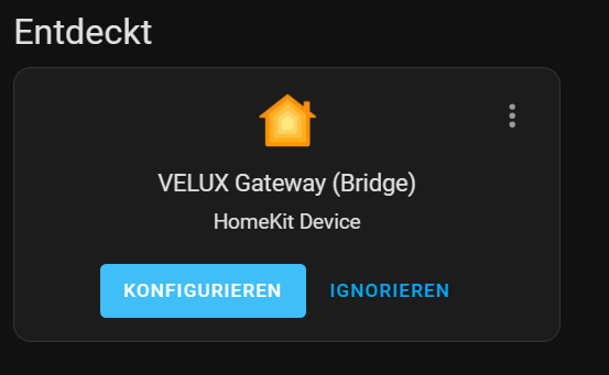

ich bin gerade über diesen Thread gestolpert, da ich ein KIG300 an HomeAssistant anbinden möchte. Ich habe das Gerät schon eine Weile, mich aber nie damit beschäftigt es in HA zu integrieren, da ich bislang davon ausgegangen bin, dass es nicht funktioniert.
Heute ploppte eine Benachrichtigung in HA auf, um das Gateway zu konfigurieren, und ich werde nach einer HomeKit ID gefragt. Heißt das jetzt, ich müsste mir so nen HomeKit-Device zulegen, oder wir kriegt man das Dingen ohne zusätzliche Hardware in HA integriert? Habe zwar den Verlauf des Threads gelesen, aber irgendwie nicht so richtig kappiert. was man benötigt!
Das KIG300 ist das HomeKit-Device. Hier ist die Kopplung beschrieben:
danke für die Antwort, aber ich habe immer noch ein Verständnisproblem. Das KIG, ist das das HomeKit Device, was ich mit HA koppeln kann, oder wie ist das zu verstehen? Wenn dem so ist, steht dann der HomeKit Code unter dem KIG300? Bei mir steht nämlich kein Code. und dem KIG300 und daher kann ich es mit HA auch nicht verbinden.
Oder ist das so, dass ich so ein Apple Dingen kaufen muss und da steht der Code drunter? Das finde ich in der Anleitung nicht eindeutig beschrieben und wenn man noch nie etwas mit HomeKit gemacht hat ist das verwirrend.
Ich habe keine Apple-HomeKit HW in meinem Netzwerk.
ich habe es jetzt hingekriegt und den Code gefunden. Im Gegensatz zur Aufforderung aus HA ist das Format ein 8stelliger Code. Den habe ich nun eingetragen und das GW ist verbunden.
