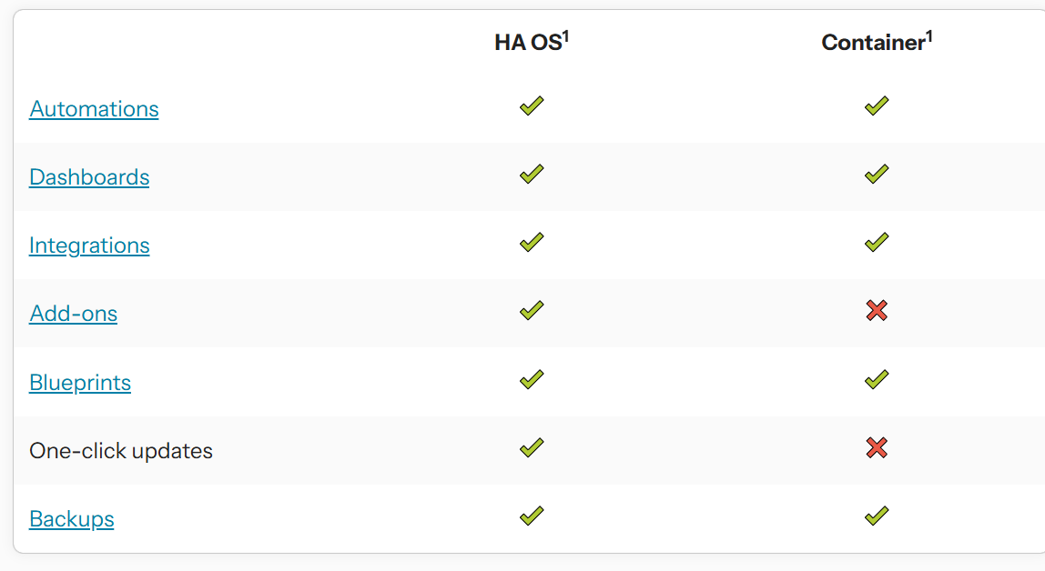

Aus Doku:
  • Home Assistant Container: Container-based installation of Home Assistant. You need to bring your own system (such as Linux) with container orchestration (like Docker), and manually handle updates. Home Assistant Container installations don’t have access to add-ons.
  • Note: Some integrations, such as Thread and Z-Wave, are controlled by add-ons. There is no out-of-the-box support for these on Container installations."
Keine Addons!

Schon interessant!
Wenn ich mir diesen Artikel durchlese
Wird ja da von direkt auf der Hardware installieren gesprochen!
Mit Proxmox habe ich den Vorteil, ich kann ohne Probleme die komplette VM sichern…
