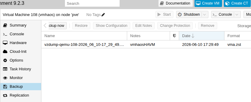

Nö sollte/ist es nicht. :slightly_smiling_face: Falls Du entsprechenden Speicherplatz haben solltest - z.B. ein NAS oder Ähnliches was Du unter Proxmox auch eingebunden hattest - dann kannst Du Dir ja vorsorglich von der HA VM unter Proxmox auch noch zusätzlich ein Backup erstellen lassen.
A) Kann ein zusätzliches Backup ja nie schaden und B) nur für den Fall das Du spontan auf die Idee kommst doch lieber Proxmox + HA VM zu nutzen, weil Du ggf. irgendetwas nicht bedacht hast. :slightly_smiling_face:

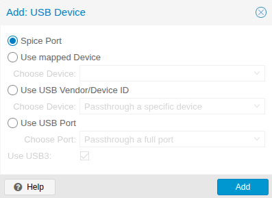

Hm, da Linux im Gegensatz zu Windows relativ entspannt ist, was Hardwarewechsel angeht und du mit deinem Proxmox als solches ja keine Probleme hast, sollte das DIng einfach wieder starten wenn du es in den neuen NUC baust. Angeschlossene bzw. durchgereichte Hardware könnte eine neue ID haben, das müsste man checken (ZigBee Stick oder sowas), und dann wärst du fertig.
Vermutlich aber @Pelzadopolus hatte dann ja geschrieben:
Danke für eure Unterstützung!
tatsächlich habe ich erstmal die schnelle Variante gewählt, da meine Zeit momentan etwas begrenz ist und den RAM und Festplatte einfach umgebaut. Fast alles läuft außer der Zigbee Stick. Da muss ich jetzt erstmal schauen, was ich da machen muss damit der wieder läuft.
UPDATE:
Jetzt funktioniert der auch wieder!
Fein - also jetzt doch wieder Proxmox + HA VM.
Was den Zigbee Dongle betrifft wollte ich gerade posten mal da bei der VM schauen
weil vermutlich die Zuordnung nicht passt, aber das hast Du ja auch schon selber geklärt. :slightly_smiling_face:
Ja jetzt passt alles wieder. Manchmal macht man sich viel zu große Gedanken denn manchmal geht es ganz einfach :slight_smile:
