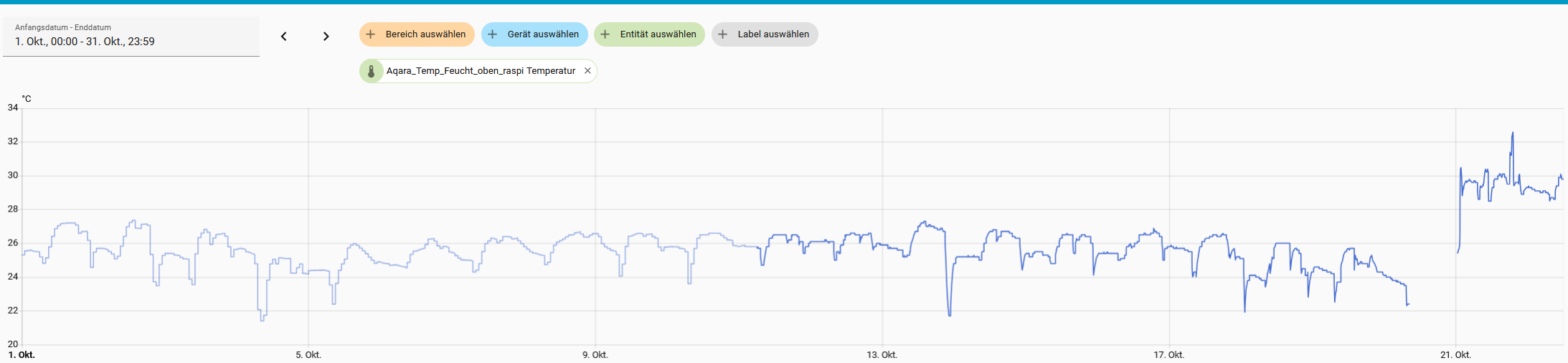

Es wird wärmer und höhere Stromverbrauch. Wieviel?

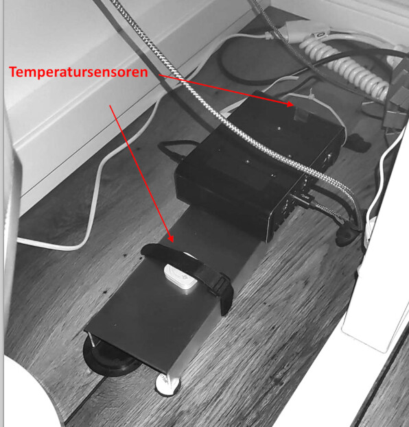

Temperatur Sensor auf Metall-Oberfläche
vorher Raspi, jetzt MiniPC): von ca. 25 °C zu ca. 29.x °C

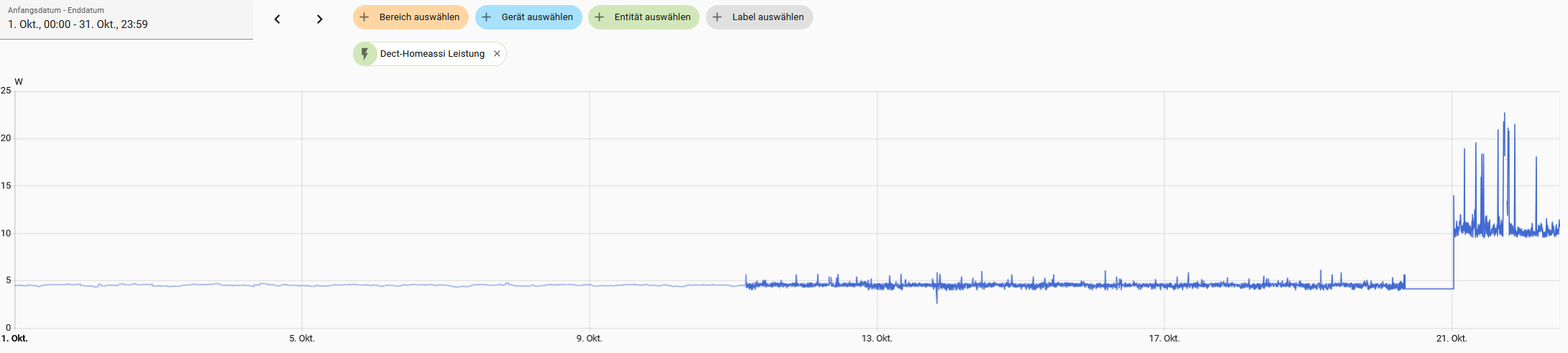

Stromverbrauch
Fritz DECT Steckdose von ca. 5 auf 11 W

Zwecks Temperatur: Sowohl Raspi als auch MiniPC liegen auf einem nur wenige Euro kostenden U-förmigen Alu Blech was ideal als Kühlkörper fungiert. Zur Einrichtung hatte ich den MiniPC auf Schreibtisch und da wurde er schon ordentlich warm; jetzt auf dem Blech nur lauwarm.
