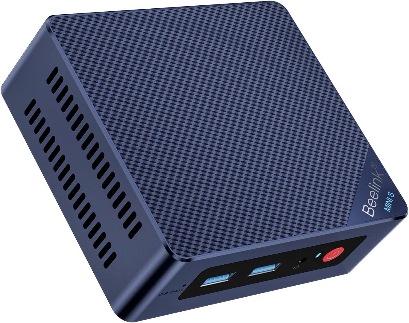

Hallo liebe Community.
Ich möchte gerne auf Home Assistant umsteigen und komme von CCU3.
Ich würde das ganze gerne über einen Mini PC mit Proxmox laufen lassen.
Reicht dieser MiniPc oder ist dieser ggf. Sogar zu viel?
Vielen Dank schonmal vorab ![]()

Finde ich zu teuer, wobei ich die momentanen Ram Preise nicht kenne. Aber Win11 brauchst du z.B. gar nicht.
Langt locker für Proxmox und ein paar VM´s und LXC.
Habe einen N100, darauf läuft: Proxmox, HA, und Nextcloud in einer VM.
Nginx, MariaDb für HA, Jellyfin, InfluxDB/Grafana,PiHole in LXC´s.
Die Auslastung liegt so bei 3-5%.
Ansonsten mal suchen. Diese Art von Fragen haben wir hier so 2-3 Mal die Woche.
Ich hatte auch jahrelang HA unter Proxmox am Laufen. Nach Möglichkeit lasse Proxmox weg und entscheide Dich für eine x86 Bare Metal HA-Installation. Das ist Clean und m.E. die beste Installationsmethode für HA! Potentielle Proxmox VMs wie evcc, Paperless NGX, etc., etc., gibt es zuhauf auch als HA-Apps (Add On) und machen damit Proxmox (ggf.) überflüssig.
