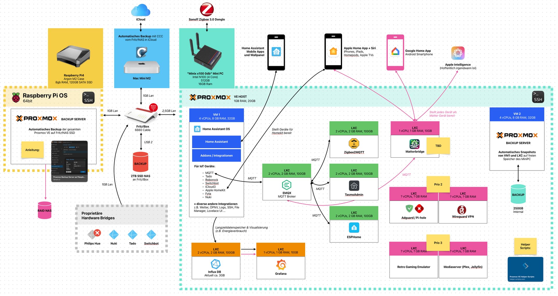

Umzug auf Proxmox / Bitte um Feedback bevor ich es angehe

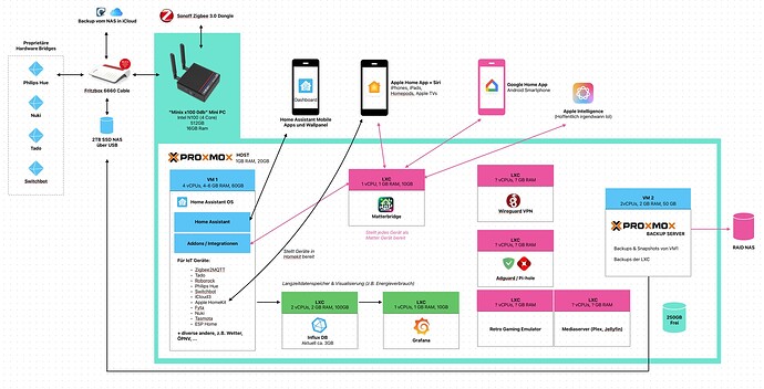

ich ziehe vom RPi4 auf einen Minix x100 0db Mini PC um. Da ich aus mehreren Gründen eine ganz frische Installation haben möchte, werde ich auch alles noch mal manuell neu innerhalb von HA neu einrichten. Ich möchte eigentlich nur meine Langzeitdaten aus der Influx DB mitnehmen, sowie Skripte, Automationen, Szenen und das Dashboard.
Nun habe ich mir mit Hilfe von Simons Videos dazu, vielen anderen Videos und Artikeln und auch Chat GPT folgenden Plan gebastelt. Die KI hat mir insbesondere bei der Verteilung der Ressourcen geholfen.
Bevor ich mich morgen ans Werk mache, würde ich mich wirklich sehr über Feedback freuen, ob ihr das auch für eine gute Idee haltet, oder anders machen würdet.
Vorab: alles pinke kommt erst in weiteren Schritten. Die Sachen habe ich nur wegen der Resourcenplanung schon mal mit aufgenommen.
Erläuterung:
Ich plane 2 VM:
  1. Homeassistant OS
  2. Backup Server
Dazu soll es einige LXC geben. Fest stehen:
  • Influx DB
  • Grafana
Aktuell nutze ich die Apple Homekit Integration, um Geräte an die Apple Home App und Siri zu geben. Ich wollte beobachten, wie sich Matterbridge entwickelt, auch in der Hoffnung, dass dann die Apple KI (oder andere) über den Matter Standard besseren Zugriff auf Geräte und Daten haben. Let`s see… Zukunftsmusik. Habt ihr Meinungen, besser noch: Erfahrungen, zu Matterbridge?
Backups werden aktuell auf der System SSD vom Raspi und auf einem 2TB NAS (SSD, die an meiner Fritz!Box hängt) nach dem Generationenprinzip gemacht. Zusätzlich kopiert täglich ein Script die Backups vom NAS in einen iCloud Ordner. Das möchte ich bis irgendwann mal ein „richtiges“ RAID NAS im Haus ist auch so beibehalten, nur eben die Backups aus Proxmox steuern.
Mein geplantes Vorgehen:
  1. Das vorinstallierte Windows entfernen
  2. Proxmox VE installieren
  3. Home Assistant VM einrichten
  4. Sonoff USB Dongle durchreichen
  5. InfluxDB LXC einrichten
  6. Grafana LXC einrichten
  7. Proxmox Backup Server VM einrichten
  8. Home Assistant addons und Integrationen neu installieren und alle Geräte einbinden
  9. Szenen, Automationen, Scripte, Helfer etc. einrichten
  10. Über die Homekit Integration alles für Apple Home bereitstellen
  11. Dashboard aufsetzen
  12. Alte InfluxDB Daten migrieren (davor habe ich am meisten Angst :smiley: )
Fragen:
Macht das soweit alles Sinn? Resourcenverteilung, Architektur und Vorgehen?
Und konkret:
  • **Home Assistant Addon vs. LXC. ** Habt ihr Ideen, welche der Addons/Integrationen noch als LXC lösbar wären? ESP Home, Tasmote und Z2M gibt es z.B. als LXC. Aber macht das auch Sinn? Ich muss zugeben, ich hab noch keine Idee davon wie man Entitäten aus LXC in HA hineinbekommt. Automationen laufen ja alle in HA.
  • Wie würdet ihr den internen Speicher des Mini PC für Backups nutzen? Sollen auf VM2 wirklich nur 50GB (das war ein Vorschlag von ChatGPT) oder nicht etwa gleich 300GB?
Danke an alle, die es bis hier her durchgehalten haben. :wink: Ich freu mich über jedes Feedback und entschuldige mich schon jetzt für die 1000 Fragen, die da noch kommen werden.

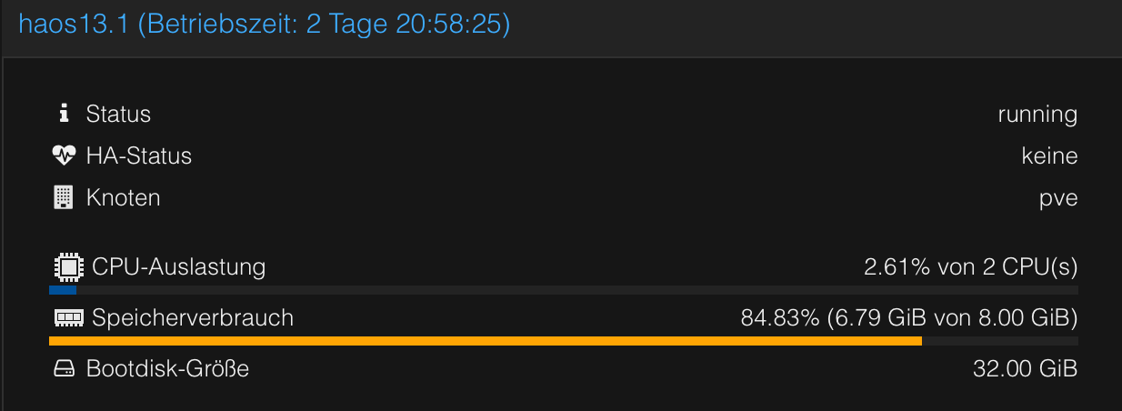

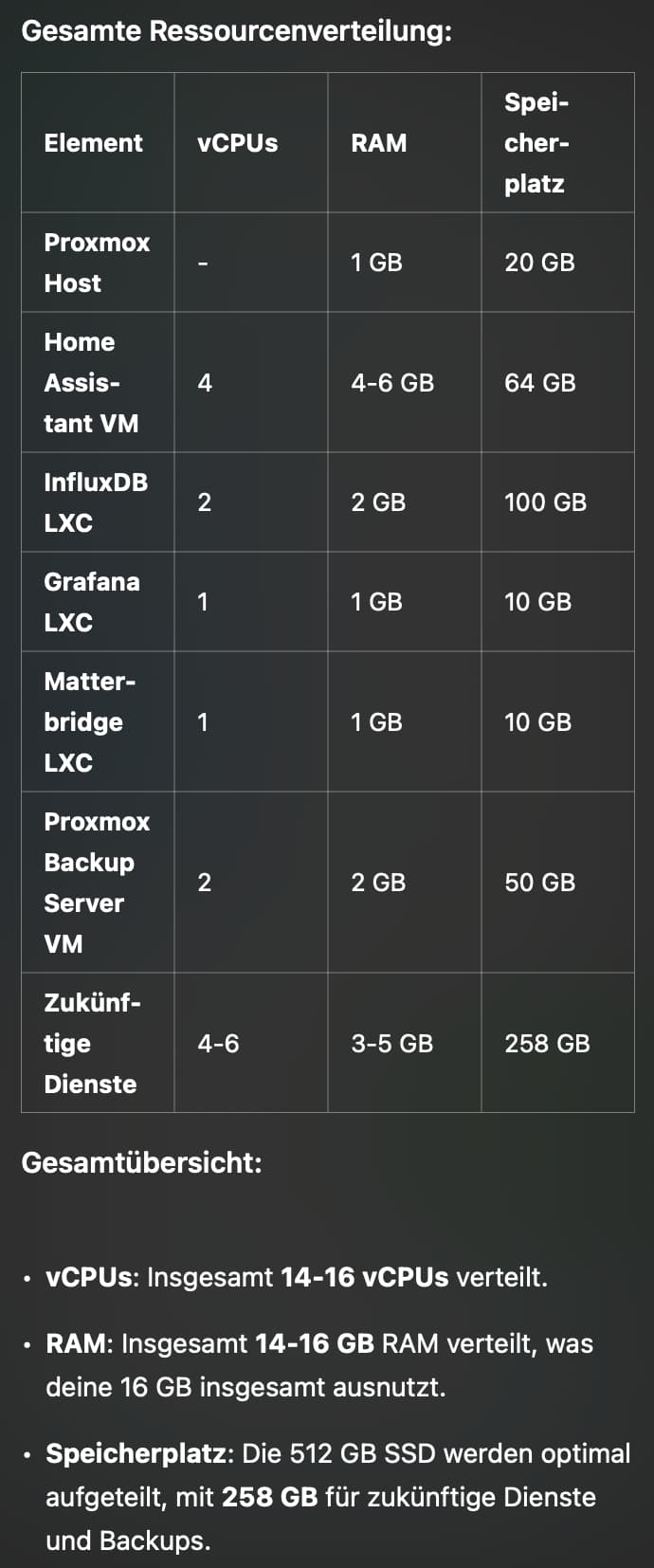

  1. würde ich HA auf jeden Fall mehr RAM zuteilen.
    Der ist ja dann nicht komplett gesperrt, kann aber bei Bedarf genutzt werden.
    Ich habe nicht allzuviele Geräte und Automationen und es benötigt im Schnitt jetzt schon an die 7GB.
  2. Du kannst den Speicherplatz auch im Nachhinein noch erhöhen, wenn er nicht ausreicht.
    Nur verringern geht dann nicht mehr.
    Ich würde erstmal abwarten und schauen, ob mehr nötig ist und bei Bedarf aufstocken.

Backups immer extern speichern. Daher reicht dann auch der interne Speicher. Ansonsten passt es aus meiner Sicht so. Ob die Addons intern oder extern als LXC sind ist egal, das eine ist mehr Pflegeaufwand und das andere sauberer, gibt hier einiges im Forum dazu
Das passt so im gesamten ganz gut.
Einzig das Backup würde ich nach extern legen.
Ich habe ein Proxmox und eine Synology-NAS im Gartenhaus.
Ein NFS-Share dazwischen und das Backup inkrementiell.
Dauert jede Nacht ca. 5 Minuten und ist zum Zurückspielen einfach simpel und läuft bestens.

Ich habe HA auch 8GB Ram verpasst, läuft sehr geschmeidig, mit 4 GB wars etwas langsamer.

im Großen und Ganzen sieht das ganz gut aus.

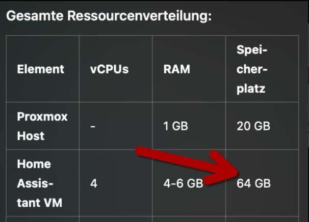

Für die HAOS VM braucht es keine 64 GB an Speicher!
Ich nutze 32 GB, und die sind noch leer, ich sichere aber auch alles extern auf einem NAS Laufwerk, welches ich in HA als Backup, Media, Freigabe, per NFS eingebunden habe.

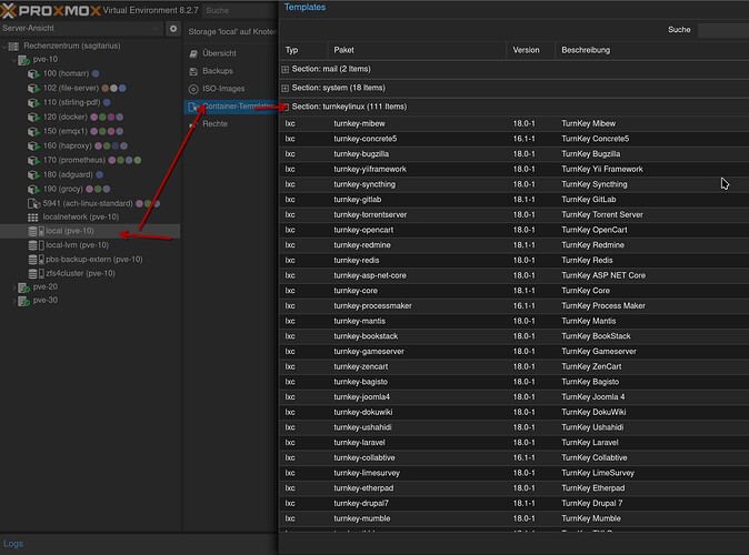

für die Einrichtung der VMs und der LX Container gibt es die Helferskripte von @tteck, die Du hier findest
Was auch sehrgut funktioniert und durch die Nutzung von Webmin eine WEb Adminoberfläche hat, das sind die Proxmox Tunkey Templates, dassind ca. 100 vorgefertigte LX Container
Und die Seite von Turnkey

Mein Ziel ist auch maximale Modularität. Daher versuche ich jetzt doch mehr als Container anzulegen, als ursprünglich geplant. Danke für den Schubs @dp20eic Grundlagenwissen zu MQTT habe ich. Den Rest lerne ich jetzt. :smiley: Turnkey und die Helper Scripts habe ich auf dem Schirm. Diverse andere Tutorials und Bookmarks liegen parat.
Wegen Backups:
  • Aktuell habe ich ja eine externe Lösung auf dem 2TB NAS (SSD an Fritz!Box) und zusätzlich eine Kopie des NAS auf iCloud. Diese Lösung behalte ich auch weiter, nur steuere ich sie über den PBS im neuen Setup.
  • Den PBS möchte ich nun auf dem alten RPi4 einrichten und habe eine aktuelle Anleitung gefunden, wie das auch auf arm64 Architekturen läuft. Die liest sich nicht komplizierter als das was ich da sonst noch vor mir habe :wink: Mal versuchen…
  • Zusätzlich möchte ich einen internen PBS als VM betreiben, nur um Snapshots zu machen, die ich dann schnell und kurzfristig herstellen kann. Auf dem NAS & iCloud wollte ich dann die gesamte VE als Backup speichern.
  • Langfristig kommt dann eh ein “echtes” RAID NAS, aber da wird noch einige Zeit vergehen, bis ich den Speicher überhaupt brauchen werde.
Macht die Backup Strategie so Sinn? Komplette Backups auf NAS und iCloud. Snapshots intern?

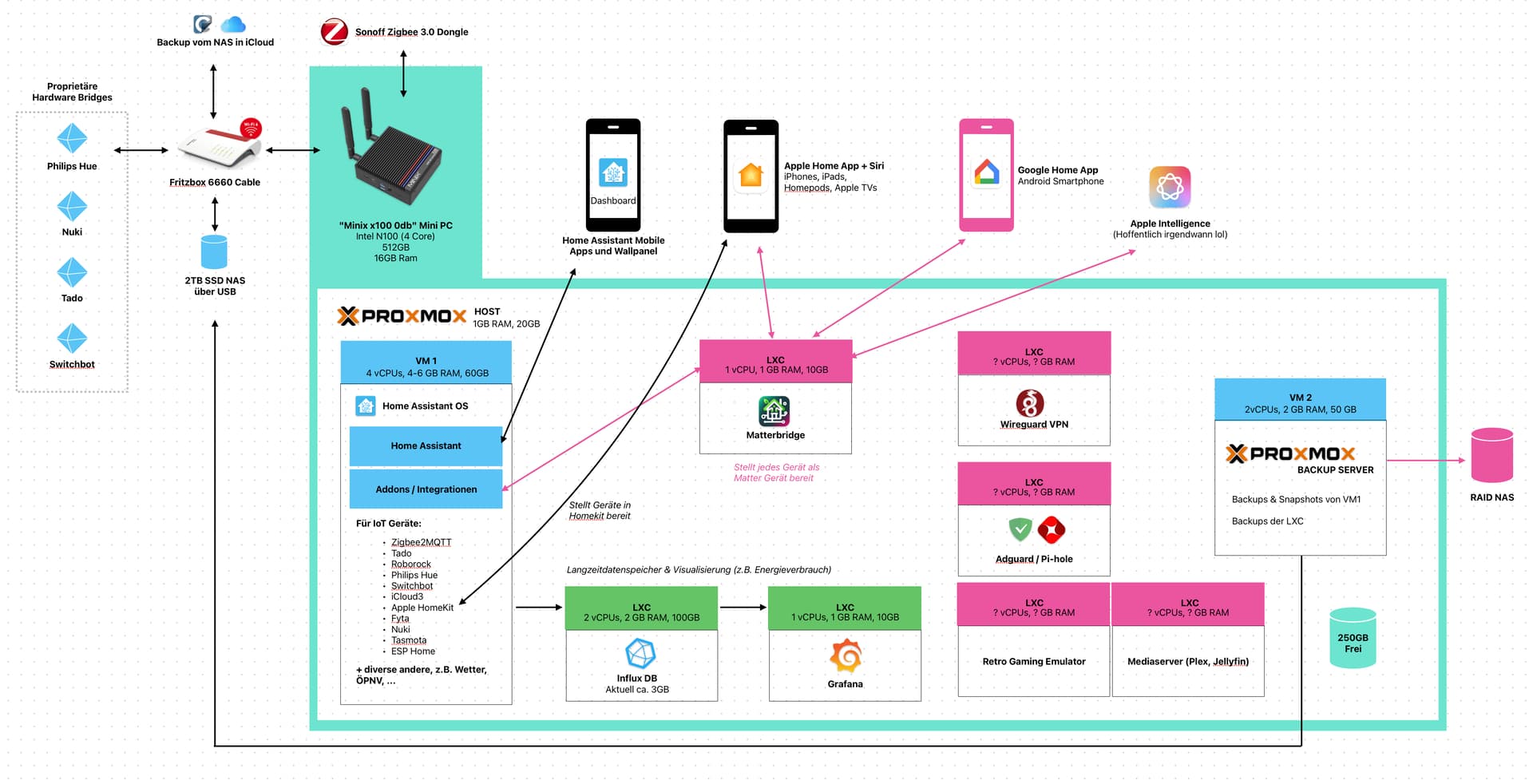

Hier nun die aktualisierte Architektur aufgemalt. Pink ist nach wie weiter hinten auf der Roadmap.
Da dürft ihr SEHR GERNE noch mal gegentreten! :slight_smile: Feedback ist immer willkommen.
Anmerkung zum Bild: die Resourcen im Bild sind nicht aktuell. Die muss ich noch anpassen. Und das Kreuz bei der Hue Bridge bedeutet, dass ich die rauswerfe und ale Hue Geräte über Z2M einbinden werde. Ein separates und proprietäres Netzwerk weniger. :muscle:

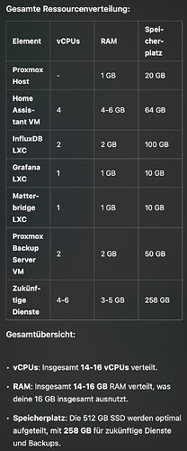

Übrigens hatte ich ja schon erwähnt, dass mir ChatGPT geholfen hat. Ich hab dem mal aus Jux das Bild der Architektur zur Analyse gegeben und mir eine Empfehlung zur Verwendung der Resourcen und eine Anleitung geben lassen. Ich bin ziemlich beeindruckt, wenn davon auch nur 80% stimmt. :smiley: Ernsthaft. Empfehlung und Anleitung habe ich bereits selbst mit ein paar prompts im Chat etwas angepasst. Hier ist der letzte Stand.
Was haltet ihr davon? (Achtung, jetzt kommt eine Menge Text von der KI)
Hier ist die überarbeitete Schritt-für-Schritt-Anleitung inklusive einer Übersicht, der angepassten Ressourcen und einer Erklärung zur Migration der existierenden InfluxDB-Daten am Ende.

Schritt 3: Proxmox VE konfigurieren
  1. Erstelle VM und LXC Container auf dem Proxmox Host (Mini PC):
    • Melde dich auf der Proxmox-Weboberfläche an.
    • Erstelle eine neue VM für Home Assistant OS:
      • Wähle 4 vCPUs, 8GB RAM und 32GB Speicher.
      • Installiere Home Assistant OS auf der VM (die Anleitung findest du auf der Home Assistant-Website).
    • Erstelle eine neue VM2 für die Snapshot-Verwaltung:
      • Wähle 2 vCPUs, 2GB RAM und 32GB Speicher (für automatische Snapshots).
    • Erstelle die LXC Container:
      • Zigbee2MQTT: 2 vCPUs, 1GB RAM, 10GB Speicher.
      • TasmoAdmin: 1 vCPU, 512MB RAM, 5GB Speicher.
      • ESPHome: 1 vCPU, 512MB RAM, 5GB Speicher.
      • MQTT Broker (EMQX): 2 vCPUs, 1GB RAM, 10GB Speicher.
      • InfluxDB: 2 vCPUs, 2GB RAM, 100GB Speicher.
      • Grafana: 1 vCPU, 512MB RAM, 5GB Speicher.

Was mir beim drüber fliegen aufgefallen ist, dass du den Zigbee-Dongle nicht an die VM durchreichen musst, da du ja z2m als LXC nutzen willst. Also muss der Dongle ja zum Docker.
dazu braucht es keinen PBS, dazu musst Du das richtige Dateisystem, nutzen um Snapshots erstellen zu können, geeignete Dateisysteme findest Du hier
https://pve.proxmox.com/wiki/Storage#_storage_types
Thin-LVM, BTRFS, ZFS, z. B. sind dazu in der Lage.
Anfangen, das ist wie mit dem Hausbauen
  • das erste baut man für seinen Find
  • das zweite für seinen Freund
  • das dritte für sich :slight_smile:

eine Zwischenfrage: Ich frage mich gerade wofür man das als “Normalsterblicher” braucht. :laughing: Ne mal ernsthaft - weil ich neugierig bin: :slightly_smiling_face: Wozu braucht man einen Proxmox Cluster, bzw. mehrere physischen Servern zu Hause? Ja natürlich “kenne” ich aus dem Proxmox-Forum auch einige User die bei sich im “Home-Lab” mehrere Proxmox-Server betreiben, aber halt nicht um nur HA und ein paar andere VM und LXC damit/darüber zu betreiben.
Ist das bei Dir also eher “just for fun” und um auch damit Erfahrungswerte zu sammeln, oder hast Du dafür tatsächlich einen konkreten Einsatzzweck?
Wo hast du denn gesehen, dass du nahezu 7GB RAM benötigst?

Ich werfe mal ein anderes Setup in den Raum welches du dir mal ansehen kannst.
Du baust dir etliche LXC auf. Schau dir mal Docker an, das kannst du in einer einzigen VM oder LXC installieren und mit Portainer oder Docker-Compose verwalten. Vieles gibt es als fertige Docker Container (Homeassistant, Grafana, INfluxdb, …)
Vorteil, nur ein Linux LXC oder VM Backup, Updates der Container automatisch (wenn gewünscht), nur ein Container den du Linux-aktuell halten musst.
Nachteil, zusätzlicher Level, zusätzliche Tools, ggf. komplexer wenn du USB bzw. Bluetooth durchreichen willst. Wenn du Homeassistant in Docker hast gibt es keine Addons.
Ich habe das ganz ohne Plan gemacht und würde “mein” PROXMOX nicht mehr hergeben…
Die Idee PROXMOX einzusetzen ist :+1:t4:
mal ganz platt ausgedrückt ist HAOS, ja nichts anderes, als ein Linux mit Docker, in die dann HA und all die anderen Add-ons als Docker Container installiert werden :wink:
Wenn man also schlank unterwegs sein möchte, dann HAOS nativ auf einen Rechner, sei es RasPI, MiniPC oder vergleichbares.
Vorteil hierbei, alles konsistent und größtenteils einheitlich zu konfigurieren, administrieren, keine Probleme mit irgendwelchen Sticks, etc.
Hi @dp20eic und auch alle anderen. Danke für die Kommentare. Danke @maxe, dass dir das mit dem Stick aufgefallen ist. Eine top community hier!
Und ja Bernd, genau so sehe ich es auch. Ich leg jetzt einfach mal los. Mir ist schon bewusst, dass das ganze ein interaktiver Prozess und nie fertig sein wird. Den Zustand “final” gibt es nicht. Mal sehen, wie weit der spätere Ist-Zustand vom geplanten target abweicht :smiley: Ich werde euch sicher wieder mit einem Bild beglücken. So maps helfen mir immer sehr, auch wenn ich kein IT Architekt bin, oder vielleicht gerade deshalb… :wink:

Hier:
Habe ich mir schon gedacht :sweat_smile:.
Das ist nicht der tatsächlichen aktuelle RAM Verbrauch, weil Proxmox das anders berechnet.
Egal wie viel RAM du hast diese Anzeige wird immer voll laufen.
Du müsstest eher im HA mal schauen was du benötigst und das wird unter 2GB liegen.
