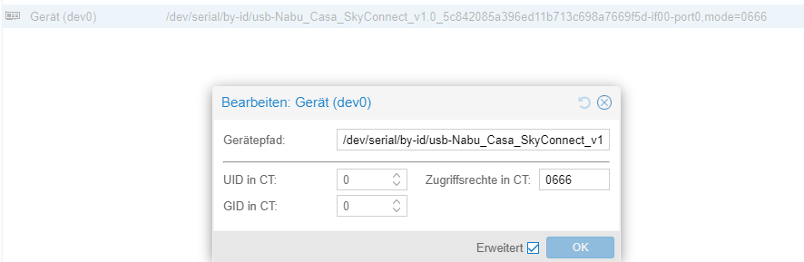

Du brauchst den LXC nicht mehr privilegiert installieren. Seit geraumer Zeit, kannst Du USB Geräte einfach über die GUI für einzelne LXC freigeben.

Wie hast du den Dongle an den LXC durchgereicht?
Das geschieht automatisch wenn der Dongle bei der Installation über das Helferscript eingesteckt ist und der LXC als privileged eingerichtet wird. Ansonsten geht das auch über die GUI wie auch hier schon gesagt wurde. Das habe ich auch getestet aber leider error bekommen beim starten des LXC. Ich lebe jetzt mit der privileged Installation, auch wenn die aus ITsec vielleicht nicht 100%ig das Beste ist.
Ich benutze Docker für Z2M. Am Anfang hatte ich auch Probleme mit der by-id. Ich konnte nicht auf den Stick zugreifen, obwohl er angezeigt wurde. Erst als ich die Berechtigung auf 0666 stellte, funktionierte es. Die Rechte kann ich über die GUI einstellen, wie das mit dem Skript-Container funktioniert, weiß ich nicht…

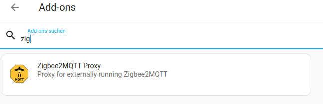

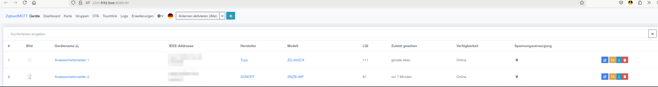

P.S.: apropos, wenn Du Zigbee2MQTT als LXC installierst, hast Du ja eine GUI = http://ip.adresse.z2m:8080

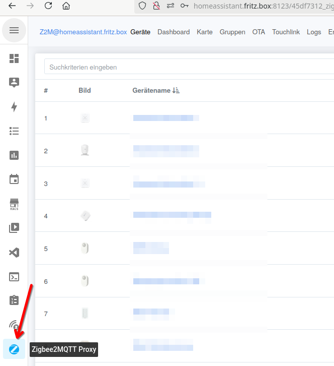

Um die dann auch in HA zu bekommen, wenn Du das möchtest, dazu musst Du dann das Add-on Zigbee2MQTT-Proxy installieren, das bindet dir die GUI in die linke Seitenleiste ein
grafik
Danke für den Tip mit der GUI direkt in HA. Schreibe ich mir auf die laaaange Liste. Aktuell kämpfe ich gerade mit dem Backupserver auf dem RPi4. Lief alles durch bis auf den letzten Befehl der Installation. War ja klar…
