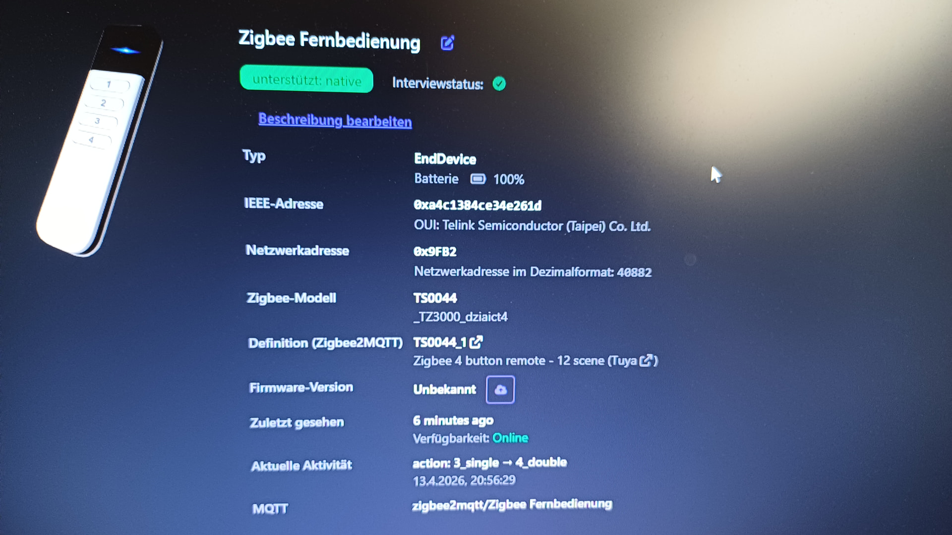

Habe mir diese Fernbedienung zugelegt TS0044_1 Zigbee 4 Button remote. Nun wollte ich damit jetzt 4 Steckdosen schalten, In zigbee2mqtt wird sie gefunden aber ich komme jetzt nicht weiter so das ich den Tasten die Steckdosen zuweisen kann.
Bin für jede Hilfe dankbar.

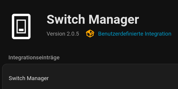

Du kannst vielleicht auch mal schauen, ob die FB in der HACS Integration enthalten ist:
Sorry, und danke für deine Hilfe.

Wenn Du das Gerät auswählst, solltest Du nun in der Übersicht die Action Sensor Entität finden.
Dort habe ich die FB leider nicht gefunden.
