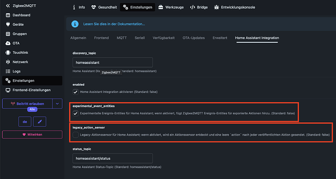

Je nach dem welche Option Du in den ZigBee2MQTT Home Assistant Einstellungen vorgenommen hast, wird entweder einen Aktion Sensor oder ein Action Event angelegt.
experimental_event_entities:
Hiermit wird einen Event Entität erstellt, die Du in Automationen als Auslöser verwenden kannst.
Bsp. Auslöser mit dem Event “single”
alias: Zigbee2mqtt action event
  - trigger: state
    entity_id:
      - event.xyz_action
conditions:
  - condition: state
    entity_id: event.xyz_action
    state:
      - "single"
    attribute: event_type
legacy_action_sensor:
Hiermit wird ein Action Sensor erstellt, den Du in Automationen als Auslöser verwenden kannst.
Bsp. Auslöser mit dem Action “single”
alias: Zigbee2mqtt action Sensor
  - trigger: state
    entity_id:
      - sensor.xyz_action
    to:
      - "single"

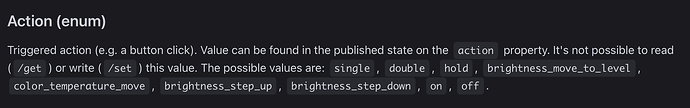

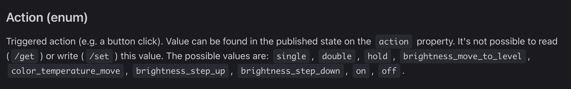

Welche Actions ein Gerät zur Verfügung stellt, kannst im Bereich Exposes → Action (enum) nachschlagen.
