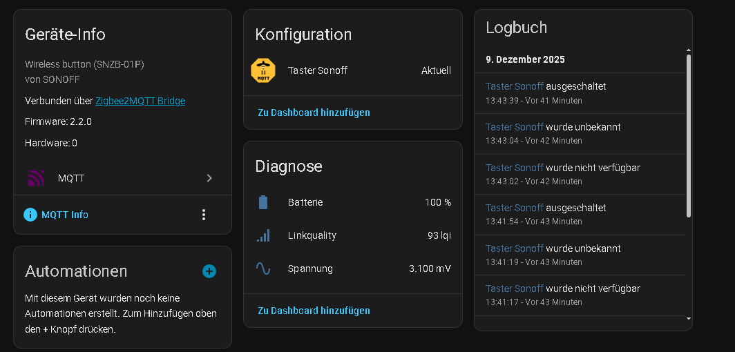

Hallo, habe heute den Sonoff SNZB-01P über Zigbee2Mgtt in HA eingebunden. In Zigbee2Mgtt sehen ich den Parameter Action. Unter MQTT ist dieser Parameter, diese Entität nicht vorhanden. Auch im Logbuch sind keine Eintragungen
Wo muss ich suchen ?
Schaue mal hier rein.
Jo, in den Zigbee2Mqtt Einstellungen die Häkchen waren es.
