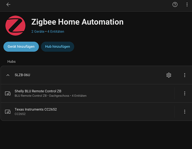

ich habe eine Shelly BLU Remote, die ich via Home Assistant nutzen möchte. Dazu habe ich einen Zigbee PoE Adapter installiert (Smartlight SLZB06)

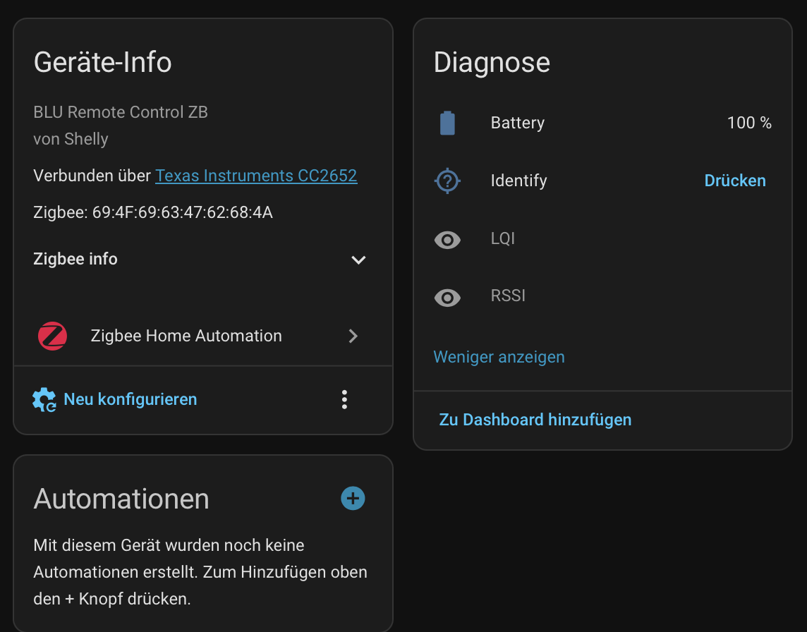

Ich habe es geschafft, die Shelly Remote als Zigbee Geräte hinzuzufügen, aber ich habe nun bei der Shelly Remote nur drei Entitäten? Keine für die Buttons?

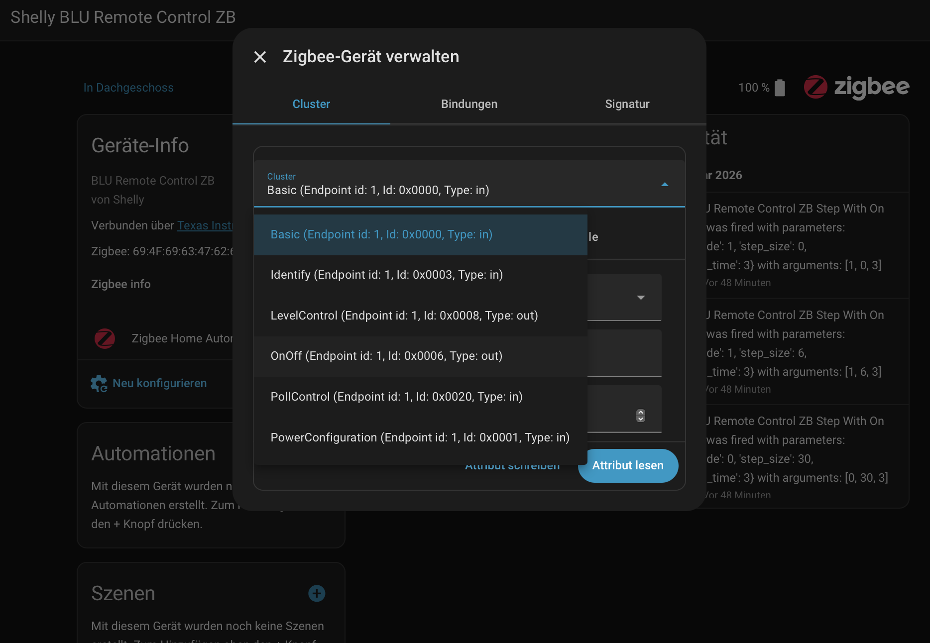

Unter “Gerät verwalten” habe ich noch einige Parameter gefunden, vielleicht kann man darüber auf die Buttons zugreifen? Aber normale Entitäten wären mir schon lieber?
Mit ZHA verwendest Du bei Fernbedingungen /Schalter die ZHA Events als Auslöser.
Beim betätigen des Buttons, sollte eine Aktivität aufgezeichnet werden.
Hier am Bsp. des Roderet Schalters von Ikea
In Normal Fall kannst Du dann als Auslöser in der Automation das Gerät auswählen, dann sollten die verschiede Möglichkeiten als Auswahlliste zur verfügung stehen.
Bsp. Roderet
Sollte das nicht der Fall sein, kannst Du das ZHA Event anhören.
Das Event ermitteln kannst Du unter Entwicklungszwerkzuege → Ereignisse → Ereignisse abonnieren → zha_event → Abo beginnen
und im Anschluß den Button betätigen.
Bsp: Roderet
Für den Auslöser brauchst Du nur zwei Sachen. entweder die device_ieee oder device_id oder uniqe_id
und das command
Bsp.:
  - trigger: event
    event_type: zha_event
    event_data:
      device_id: 6145e5c314f738315ece7abfea497d16
      command: "on"
