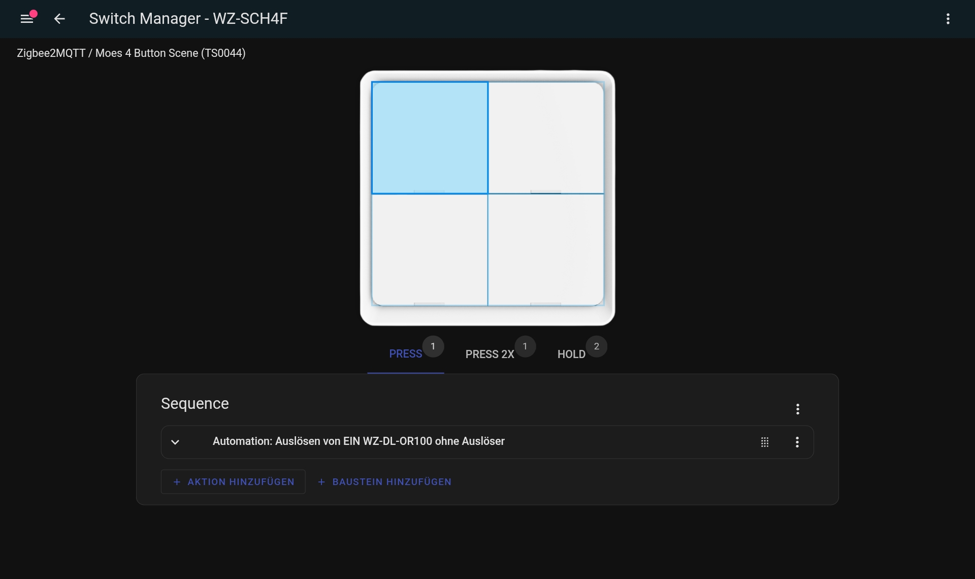

Ich nutze diese Schalter schon seit Jahren, haben nie Probleme gemacht, weder direkt unter Tuya, noch unter Zigbee2MQTT im HA.
Tipp 1: Statt der Sonderknopfzelle kann man auch eine gängige CR2032 oder LIR2032 (wiederaufladbar) nutzen.
Tipp 2: Zur Belegung des Schalters den genialen Switch Manager aus HACS nutzen, der vereinfacht alles.
