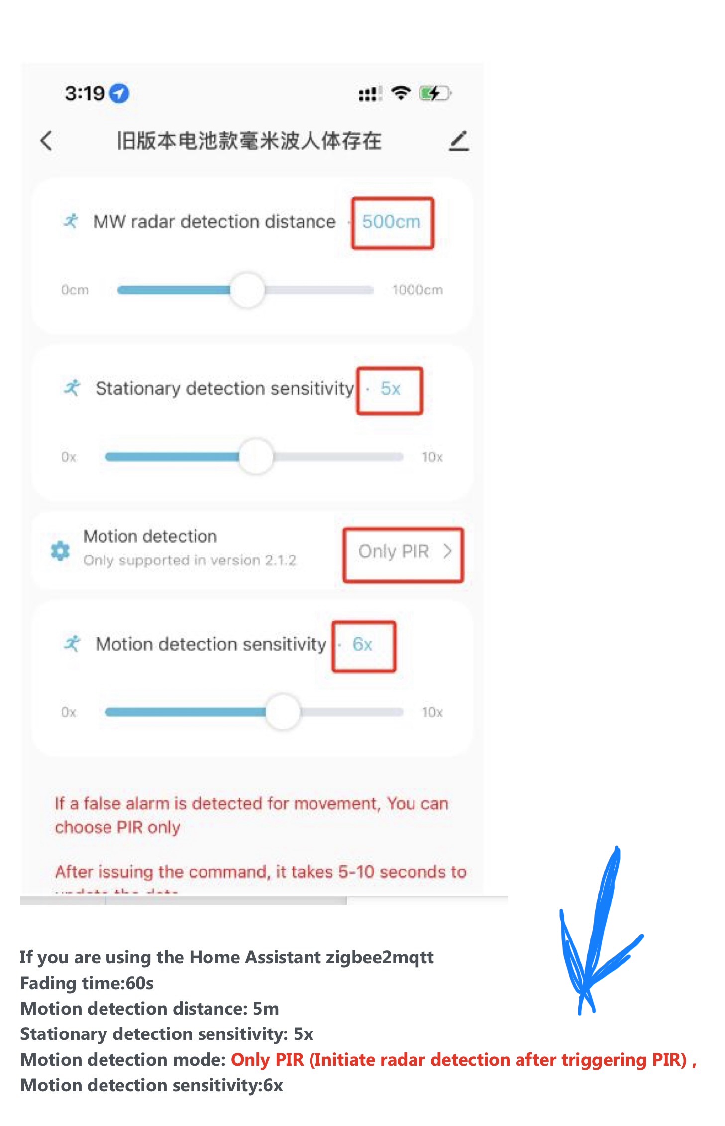

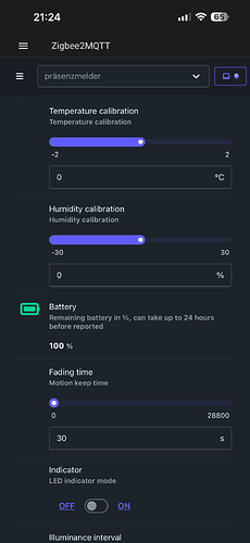

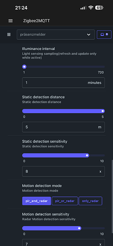

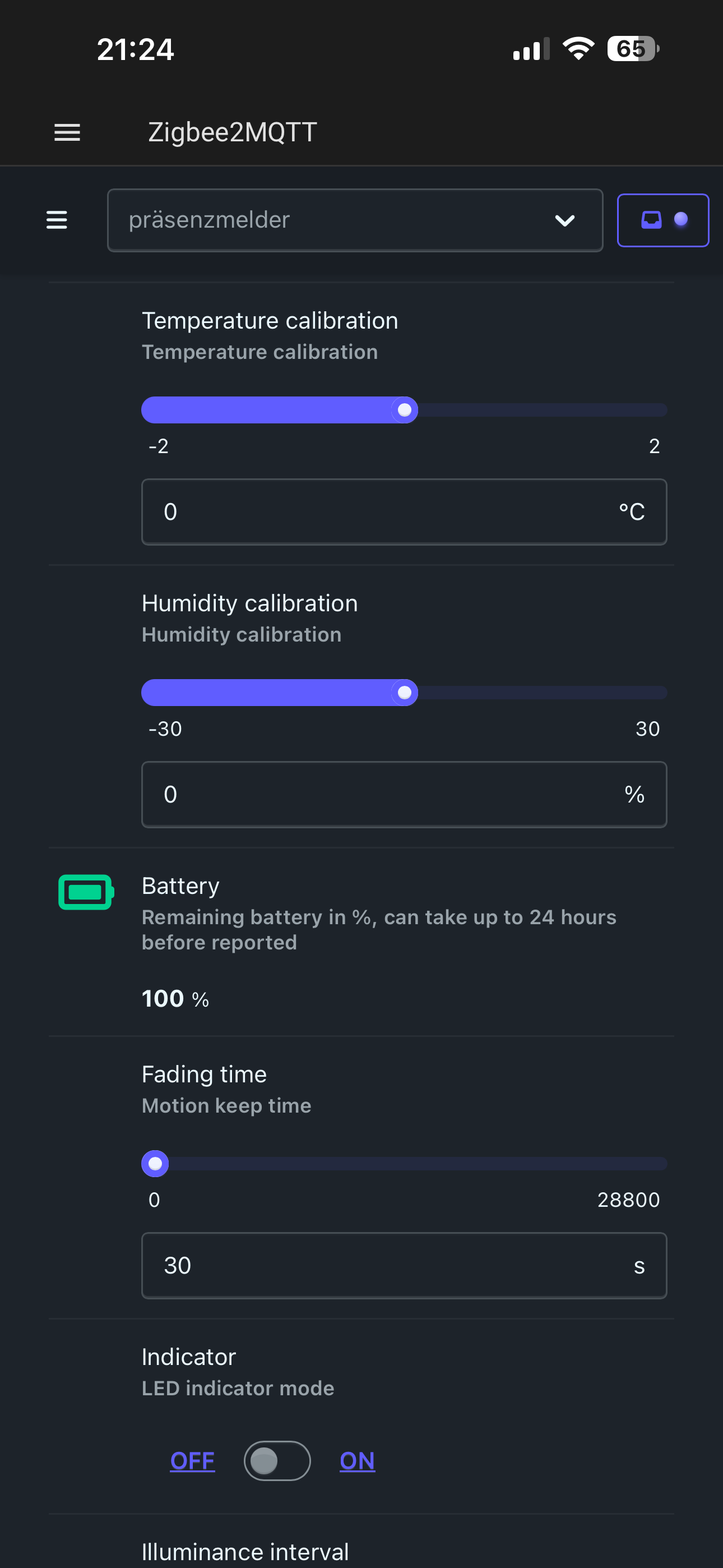

Fading Time geht bei mir bis 28800. Stelle ich 60 ein, kann ich auch gleich 0 einstellen.
In Einstellung only_pir funktioniert des Teil wie ein normaler Bewegungsmelder. Shelly daneben funktioniert genauso gut aber billiger.
Mit pir_and_radar geht es, sogar mit einem ĂŒbergestĂŒlpten getönten Glas erkennt er die Person im Raum.
Allerdings meldet er auch ab und zu Anwesenheit obwohl niemand im Raum ist. Zur Alarmerkennung also vollkommen ungeeignet.

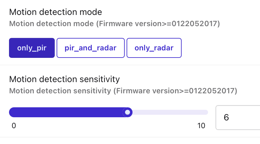

Du denkst genausp wie ich und wir haben beiden den gleichen Interpretationsfehler gemacht, bzw. der Hersteller hat es nicht gut beschriftet.
Wenn man genau liest steht da ja “Motion detection mode” und Motion ist ja nicht Presence:
Das bestimmt also nur wie Bewegung erkannt wird und theoretisch kann man das auch mit dem Radar oder beidem.
Faktisch aktiviert die Auswahl “only_pir” ĂŒber eine per PIR erkannte Bewegung den Radar PrĂ€senzmelder.
So jedenfalls habe ich es mir erklĂ€rt. Aber es ist wirklich extrem irrefĂŒhrend
Interessant, so gegensÀtzlich kann es sein. Ich muss es wohl nachmessen
Nur nochmal fĂŒrs Protokoll, falls jemand ĂŒber den Thread hier stolpert
 Das hatte ich und cHAOS oben ja auch geschrieben: In dem Modus only_pir wird das Modul zwar durch einen normalen Bewegungsmelder der im Modul verbaut ist aktiviert, aber das Radar wird trotzdem (danach) aktiviert und bestimmt die Zeit bis Abwesenheit. Macht ĂŒbrigens auch der FP300 Ă€hnlich, allerdings ist die Firmware bei dem deutlich besser entwickelt und hat mehr Features.

So steht es ĂŒbrigens auch im Manual. Betreibe 2 von den Teilen im „only_pir“ Modus seit Monaten ohne Probleme. FĂŒr 7 € bei Aliexpress gekauft. Unschlagbar gĂŒnstig. Bei der Hardwareversion-Lotterie hatte ich wohl GlĂŒck :slight_smile:
https://doc.szalarm.com/zg-205Z/doc/ZG-204ZM.pdf

Hast du ihn auf Only PIR stehen?
Das war natĂŒrlich mein Fehler
Also ich hatte ihn auch auf Pir only stehen..Die Werte alle ziemlich mittig was die detection etc angeht
.an sitzt im Bad, ist am ka..en und das Licht geht aus..Also so ganz klappt das mit dem Radar nicht. Höhe war ca 1,90 und er schaut in den Raum
Keine Ahnung, was man da noch einstellen soll..:cry:
