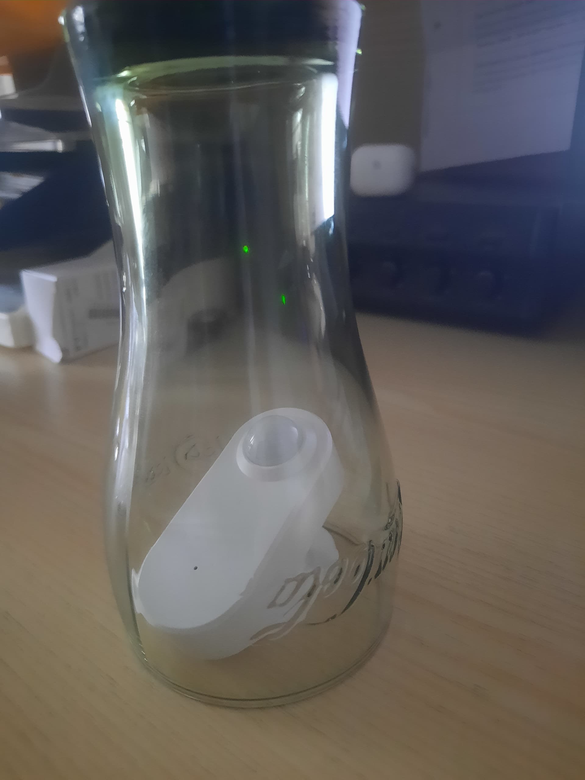

Hier mein Testaufbau. Der Sensor erfasst Bewegung auch wenn ich ruhig sitzen bleibe. Der Shelly im Hintergrund schaltet nach 30 sec auf keine Bewegung.
Das Glas ist leicht gefärbt und trotzdem werde ich erkannt. So soll es sein meine ich.
