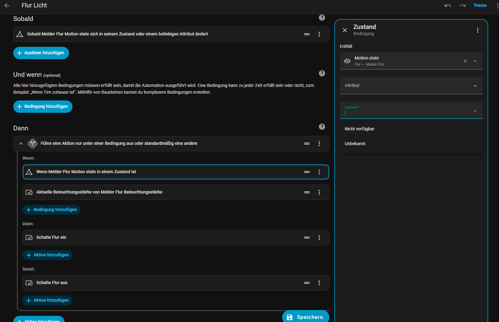

ich hab ihn mir auch geholt. Wollte jetzt eine Automation fĂŒr das Licht im Flur erstellen (licht wird durch eine Zigbee Steckdose ein und ausgeschaltet).
Wenn ich allerdings in der Automation die EntitĂ€t des Motion Sensors nehme, habe ich bei Zustand nur “Nicht verfĂŒgbar“ und “Unbekannt“. Sollte da nicht none, small und large als Auswahl zur VerfĂŒgung stehen? Habe aktuell auf pir-only eingestellt.
Wenn es ein Binsry Sensor ist, dann nur die ZustÀnde on und off
Kannst Du ja hÀndisch eintragen, wenn die Auswahlliste es nicht her gibt.

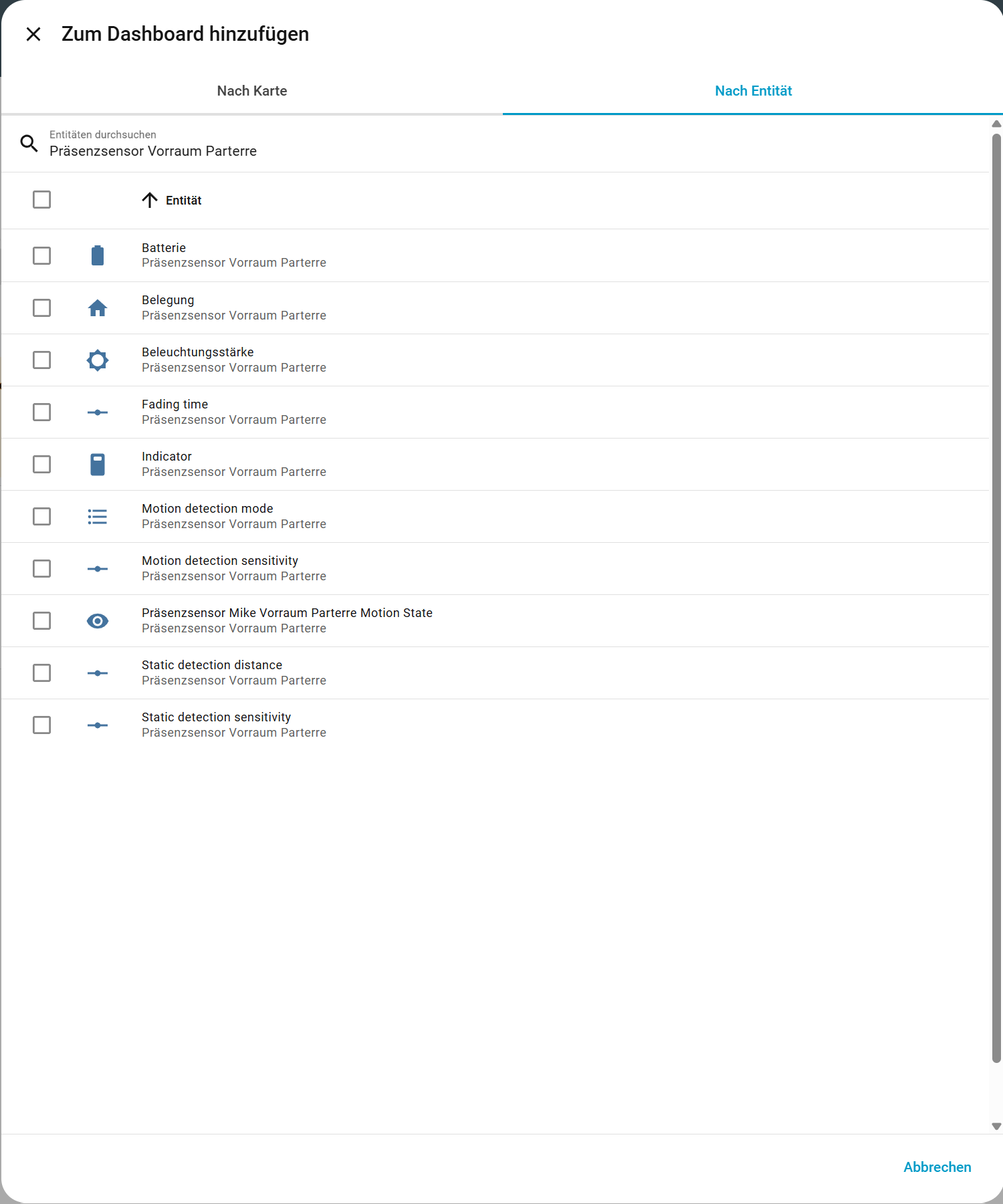

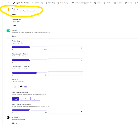

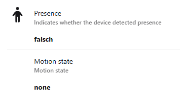

Hab zwei Tuya ZG-204ZM hier unter Zigbee2MQTT in HA in Betrieb genommen. Soweit, so gut.
Nur finde ich beim besten Willen die EntitĂ€t “Anwesenheit” oder Presence in HA nicht bzw wird diese nicht gelistet, andere EntitĂ€ten des Sensors schon - siehe Screenshot.

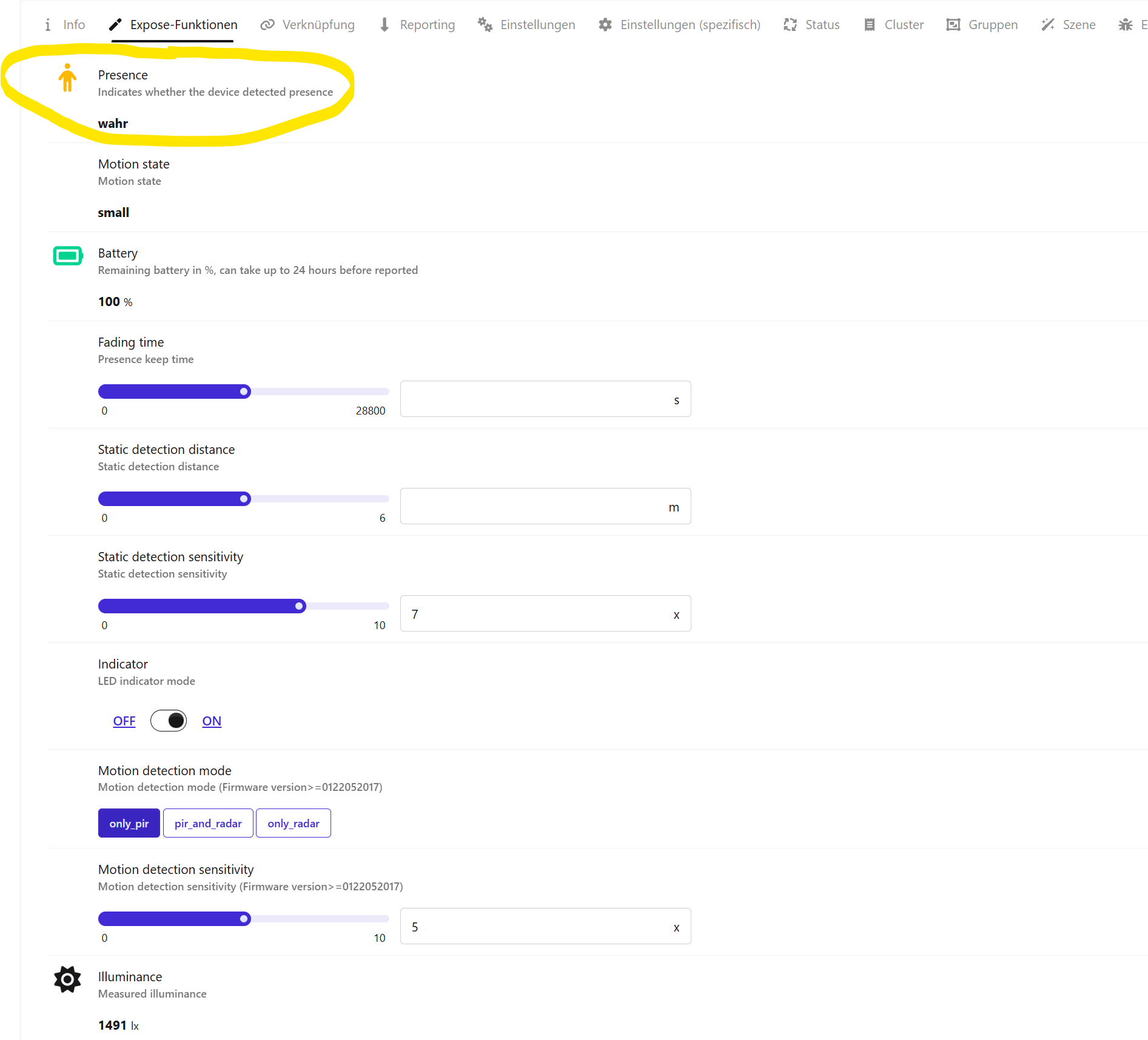

In der Zigbee2MQTT-Konfiguration scheint Presence auf und wird Ă€ndert sich auch aktiv bei Anwesenheit / Abwesenheit → siehe Screenshot
Sorry, wenn ich hier einen vielleicht einen AnfĂ€ngerfehler mache, aber ich komme einfach nicht drauf und bin fĂŒr jede Hilfe dankbar .
Sollte “Belegung” sein.
(2. von oben)
Danke dir vielmals. Gerade fast gleichzeitig mit deiner Antwort drauf gekommen.
Peinlich, wie befĂŒrchtet.
BG M.
Das muss Dir nicht peinlich sein, ich habe am Anfang auch erst suchen mĂŒssen

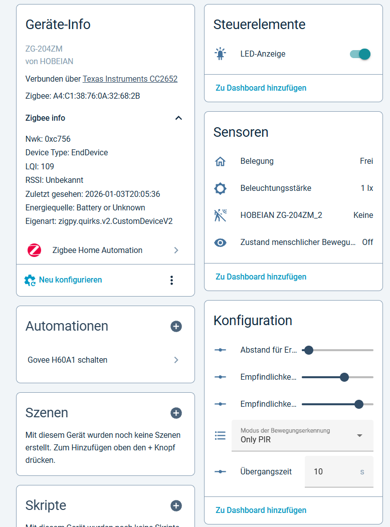

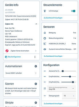

Ich habe auch diesen Sensor, laut Aufdruck auf der Platine ZG-204ZM v1.1.
In meiner HA Instanz habe ich ,historisch bedingt, ZHA laufen. Damit scheint der Sensor nur als PIR-Sensor zu funktionieren.
Egal, welche Einstellungen ich wÀhle, es wird nur small und large erkannt, niemals static. Ich habe auch Sensoren mit unterschiedlichen Platinen gestestet, aber immer mit dem gleichen Ergebnis.
Liegt es am Sensor oder an ZHA?
Die Einstellungen sind wie folgt:

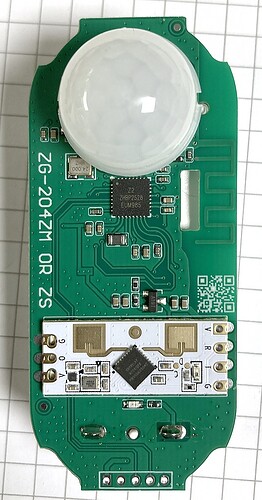

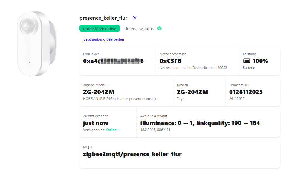

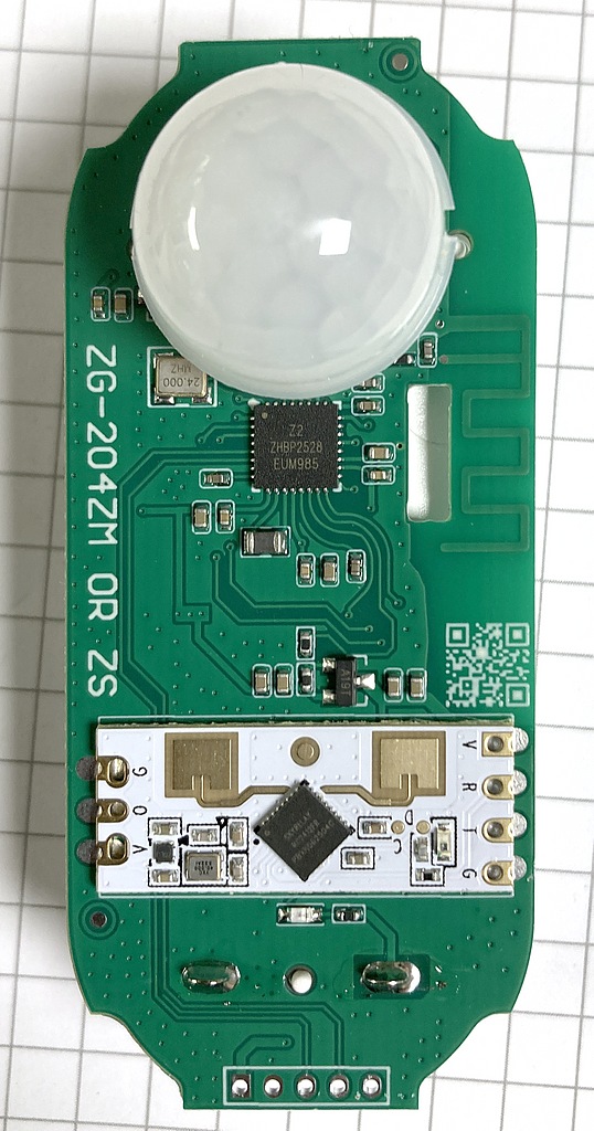

NatĂŒrlich habe ich gleich mal den Deckel gelĂŒftet um zu sehen was drin steckt:
Laut Platine ist es besagter Tuya Sensor. Der Basis-Chip “ZHBP2528” ist eine Unbekannte, da finde ich keinerlei Information zu. Gut zu erkennen das mmWave Radarmodul unten. gleich darunter befindet sich die LED. Im Bild nicht zu erkennen (muss mal noch eins machen) ist der Lichtsensor, der sich unter der PIR-Linse oben befindet. Unten noch der Programmier/Debug-Header. Soweit nichts spektakulĂ€res. Auf der RĂŒckseite ist nur der Batteriehalter.
Integration in HA
Leider klappt der Sensor nicht so wie ich das erhofft hatte. Die Inbetriebnahme war einfach und wie bei Zigbee ĂŒblich (ich verwende ĂŒbrigens Z2M) mit einem Pairing-Knopf erledigt. Die Integration erkennt diesen Sensor auch als ZG-204ZM
Ob jetzt die Firmware aktuell ist oder nicht, mĂŒsste ich noch rausfinden. Eine OTA-Funktion konnte ich nicht ausmachen.
PrimĂ€r interessant ist ja die PrĂ€senzerkennung. Der “Motion state” zeigt mit “small” und “large” an ob und wie schnell sich jemand im Raum bewegt:
Der Lichtsensor eignet sich fĂŒr eine Hell/Dunkel Erkennung in Fensterlosen oder schlecht beleuchteten RĂ€umen/Fluren völlig:

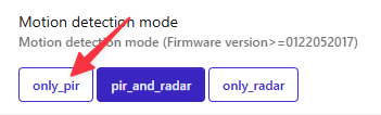

Damit soll man den Modus wechseln können:
Das sagt mir noch nichts:

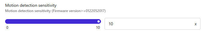

Damit soll man wohl die Empfindlichkeit einstellen können:
Hieraus konnte ich auch noch keinen sinnvolle Effekt erkennen:

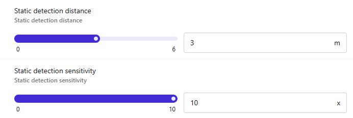

Die Funktion
Tja, hier fĂ€ngt es an hakelig zu werden
 Ich stelle immer wieder fest das der Sensor eine “Presence” erkennt, obwohl niemand im Raum ist. Das kann natĂŒrlich an der Empfindlichkeit liegen.
Bei Änderung der “Motion detection mode” auf “only_radar” konnte ich keine Funktion mehr feststellen. Der Mode “only_pir” funktioniert wie erwartet mit der “T-Rex-Funktion”, also bei Bewegung löst “Presence” aus, bewegt man sich nicht mehr geht das nach einiger Zeit wieder auf false. In der Kombi “pir_and_radar” verhĂ€lt es sich teils seltsam, was aber auch mit den Einstellungen zu tun haben könnte.
“Motion” wird der Sensor wohl nur ĂŒber den Radar erkennen und vermutlich ist die “Motion detection sensitivity” dafĂŒr zustĂ€ndig. “Static detection
” mĂŒsste meiner EinschĂ€tzung nach ebenfalls nur auf den Radar wirken und fĂŒr die statische Erkennung von Personen im Raum dienen. Ich konnte beim rumspielen mit den Parametern aber keine funktionale VerĂ€nderung feststellen.
Der Sensor braucht etwas bis er reagiert, da sind so 2-3 Sekunden Totzeit. Bewegt man sich also schnell, kann das irritieren. Hier hÀtte ich mir vom Radar mehr erhofft. Aber womöglich schaltet er diesen erst dann zu, wenn der PIR etwas erkannt hat, um Batterien zu sparen? Ein solches Radarmodul benötigt mal gut 100 mA oder mehr, da wÀren selbst 2xAAA (je ca. 1.200 mAh) ja nach ein bis zwei Stunden leer.
Danke dir fĂŒr den Amazon-Link und deinen ausfĂŒhrlichen Erfahrungsbericht. Scheint in jedem fall eine HW-Variante von dem besagtem Sensor zu sein. Hast du mal versucht, es auf “only_pir” umzustellen? Das sollte mit ghostinger oder hĂ€ngenbleiben hoffenltich helfen, hat es zumindest bei vielen, weil die Firmware darauf wohl (zum teil) ausgelegt ist.
Ich poste hier mal einen Teil der Infos aus der Videobeschreibung, kannste ihn vieleicht mal testweise so einstellen?
Falls bei euch Fehlalarme auftreten, werden vom Hersteller folgende Einstellungen empfohlen:

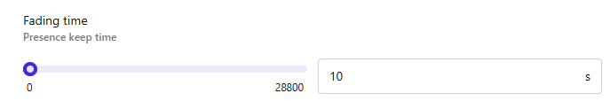

Nachleuchtzeit / Fading Time: 60s
Bewegungserkennungs-Distanz: 5m
Empfindlichkeit (still): 5x
Empfindlichkeit (Bewegung): 6x
Bewegungserkennungs-Modus: "Only PIR". (In diesem Modus wird der Radar erst durch den PIR-Sensor aktiviert, was Fehlalarme z.B. durch z.B. Ventilatoren stark reduziert.)```

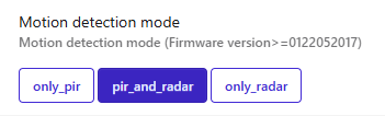

Vielen Dank fĂŒr die Tipps, das hilft! Die Funktion macht ja total Sinn, auch im Hinblick auf den Energieverbrauch. Weil Du sagsr “vom Hersteller”, da ist gar nicht so einfach ran kommen, geschweigedenn Infos zu erhalten. Woher bekĂ€m man denn Firmwares fĂŒrs Update und wie soll man die ohne OTA Funktion einspielen? Über JTAG und den Debug Header?
Sorry wenn ich evtl. da falsch liegen sollte, aber wenn er auf “only_pir” gestellt wird ist er doch “nur” noch ein typischer Bewegungsmelder, oder?
Ich hatte es so verstanden, mit “pir_and_radar” sind Bewegungsmelder und PrĂ€senzmelder eingeschaltet, wobei der Bewegungsmelder bei einer Bewegung den PrĂ€senzmelder aktiviert. Der dann so lange aktiv bleibt wie eine Person erkannt wird.
Weil wenn der PrĂ€senzmelder stĂ€ndig aktiv bleiben wĂŒrde dann wĂ€ren die Batterien relativ schnell leer. Oder liege ich da komplett falsch?
