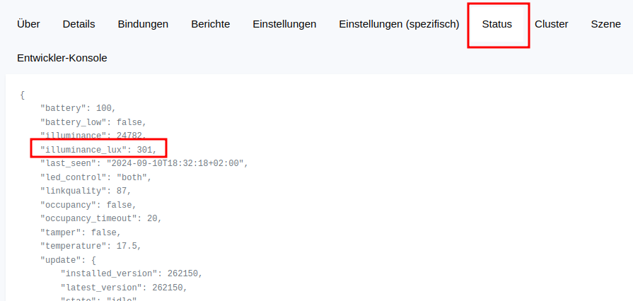

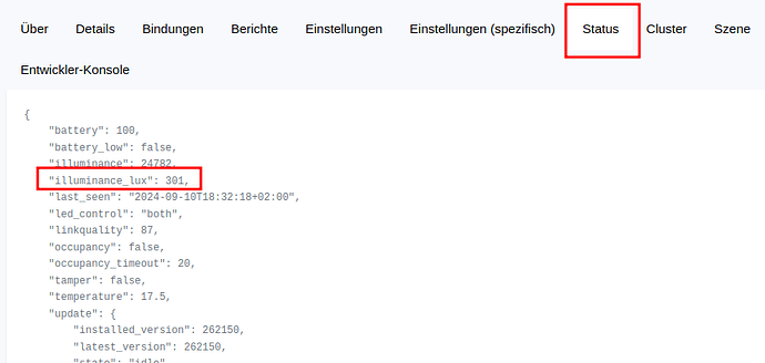

@Hangwire Du kannst auch mal schauen was bei Z2M unter Status für den ZG-204ZL angezeigt wird. Dort sollte der Lux-Wert auch vorhanden sein, sofern der ZG-204ZL korrekt und vollständig angelernt wurde.
Hier ein Beispiel eines anderen BWM von mir.
