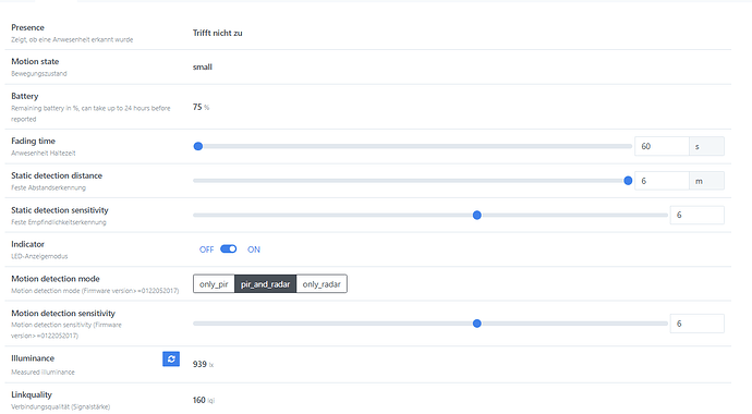

Ich habe mehrere dieser Bewegungsmelder ZG-204ZM in verschiedenen Räumen verbaut. Leider bekomme ich von vielen dieser Melder alle paar Minuten einen Fehlalarm. Eingestellt ist PIR & radar. Übergangszeit 10 sec. Abstand 5, Empfindlichkeit 7 und 6. Die Bewegungsmelder habe ich in mein Alarmsystem Alarmo eingebunden. Selbst mit der Einstellung, dass innerhalb 5 Minuten 2 Melder belegt sein müssen bekomme ich Fehlalarme ohne Ende. Hat jemand eine Lösung?
Das sind meine Einstellungen. Keine Fehlalarme. Aber meine Bewgungssensoren haben alle ein gemeinsames Problem. Wenn niemand mehr erkannt wird, kommt eine Erholungspause von ca. 20 s, in denen nichts erkannt wird. Das Problem habe ich bei allen Bewegungssensoren, auch bei den ZL (nur Pir).

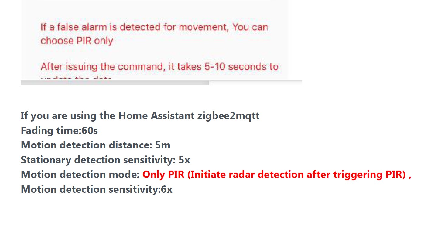

habe mehrere dieser Präsenzmelder verbaut und am Anfang auch dieses “Ghosting”. Das kam von der Einstellung “PIR & Radar”. Seit der Umstellung auf “PIR” gibt’s keine Probleme mehr. Der Hersteller empfiehlt auch “PIR only”. Radar wird dann erst nach nach Aktivierung der PIR Sensors durch Bewegung zugeschaltet und dient dann der Anwesenheit Erkennung. Ich such auch nochmal nach der Hersteller Anleitung :slight_smile:
G.
Edit: habe die Herstellerdokumentation gefunden, kann das pdf leider nicht hochladen. Screenshot der wesentlichen Einstellungen anbei.
